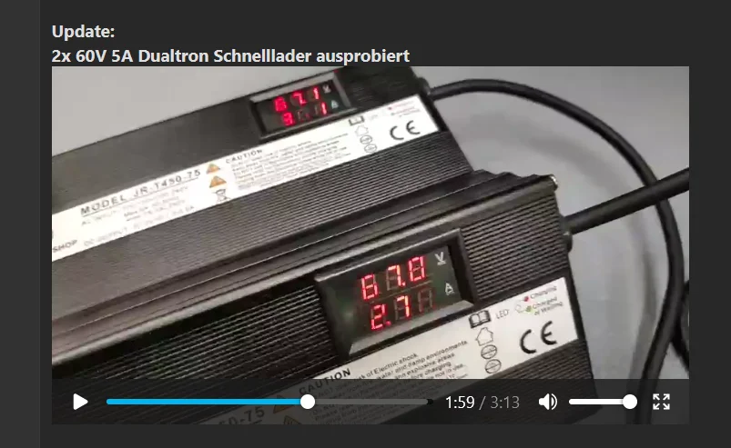

Beitragsupdate Post #1 am Ende.. Video angehängt.
Btw. Schenllladen Xiaomi..
Guide bleibt bei einer 3A generellen Empfehlung, da ich allgemein bzw. keine Tabellen für BMS und co. aufstellen möcht Es ist zu unterschiedlich das es wirklich -SAFE- ist. Auch sind die Ladeport-Kabel sicher nicht dicker geworden.

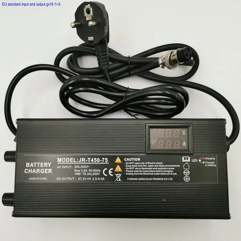

Was hältst du davon ?
Naja, beim Hersteller direkt einkaufen sind es auch 30$ Versandkosten :-)
Ich brauche mit dem 6.5a von minimotors von 10% auf 66.4V laut Eye, 3 Stunden beim Victor.
