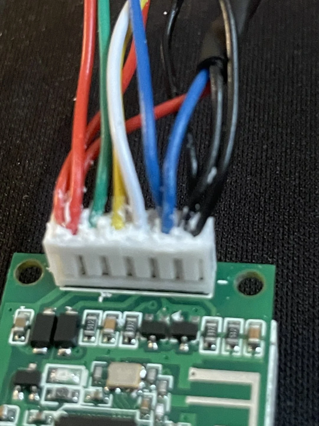

An diesem hier:
sehe ich das die Kabel 5v, Gnd und Signal einfach aufgesplittet sind.
Es wäre somit ja schnell möglich, dass fehlende Kabel nachzurüsten oder würde das auf anderen Boards nicht funktionieren?
Das stimmt wohl.
Hatte auch das Dashboard mit meinem "Originalen?"
verglichen.
An diesem hier:

5V (hier weiß) und GND (hier blau) musste nicht anlöten - einfach am Stecker anschließen, hab ich früher nur so gemacht bevor man nicht mehr ausbauen musste.
