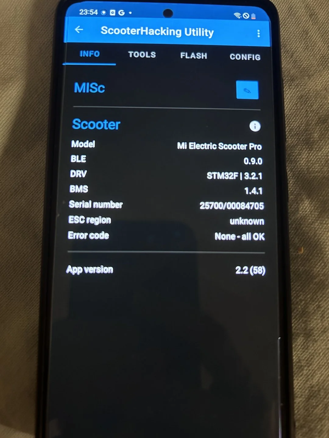

Hallo zusammen.
Ich habe einen Xiaomi 1s und wollte diesen mit SHU flashen. Nun stellt sich mir aber folgendes Problem in den Weg. Jedes Mal wenn ich auf Flash drücke kommt die angehängte Fehlermeldung. Vielleicht kann mir ja jemand helfen und mir erklären wie ich meinen Scooter doch noch geflasht bekomme. Vielen lieben Dank schonmal

Hab mal testweise das Cloneboard angesteckt (da mein Originales bei einem netten Helfer ist 😉) und konnte damit mit SHU eine DRV flashen und dann auch die SHFW-Firmware.
Ich konnte sogar das BLE flashen, aber es zeigt weiter ne 9.xx Version an und ich kann den Scooter auch nicht umbenennen.
Config mit SHU anpassen geht aber einwandfrei.
Fliegt somit auf jeden Fall wieder raus, wenn das original da ist. Ist wohl wie im ersten Post beschrieben echt Glückssache, was man (sogar vom gleichen Händler) bekommt. Würde theoretisch also ausreichen, aber icb stimme euch zu, Original ist besser 😇

Die Clone Dashboard laufen mit einer angepassten BLE aufgrund des Spät-Prozessors und haben daher einen Eigenschutz, sonst würden die beim Flashen einer Stock-BLE sofort bricken. Ist der Eigenschutz nicht sauber implementiert, verhindert er auch das Flashen einer DRV - daher sind die halt unberechenbar.
Information Quelle:
Ja richtig, dieses Dashboard:
gibt sich als Pro Dashboard in der App aus.
Dort ist eine Modifizierte BLE110 drauf installiert.
Die wurde an den Mikrochip des Clone Dashboard angepasst und zu BLE910 spoofed.
Die original Pro Dashboards haben den N51822xxx Mikrochip drauf verbaut.
Der hat 32kb RAM Speicher.
Dieses Clone Dashboard hat den N51802xxx Mikrochip verbaut.
Der hat nur 16kb RAM.
Deswegen muss die BLE110 Firmware darauf angepasst werden damit sie überhaupt laufen.
