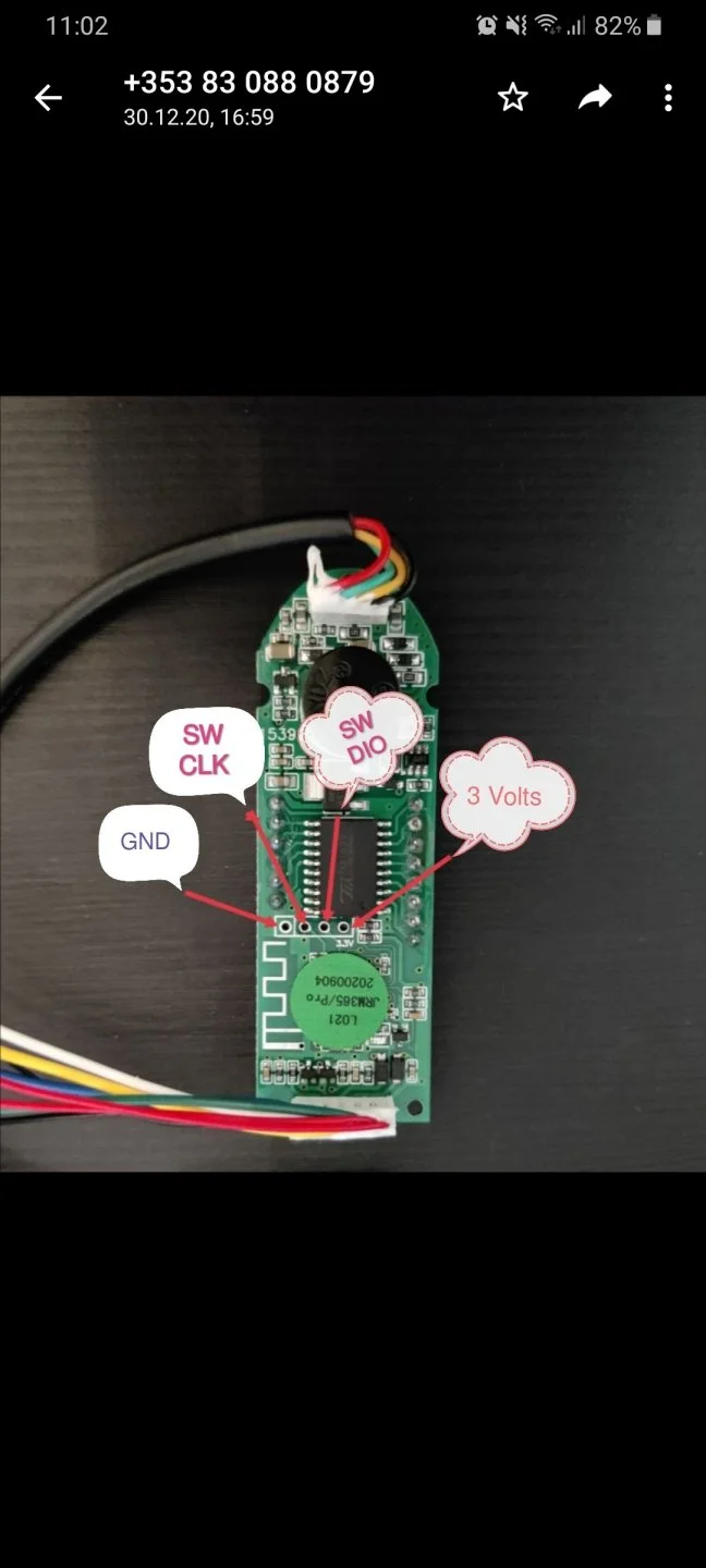

Hallo
Hat jemand eine Ahnung, wo ich hier den ST-Link anlöten muss? Oder geht es nicht mit diesem Dashboard?

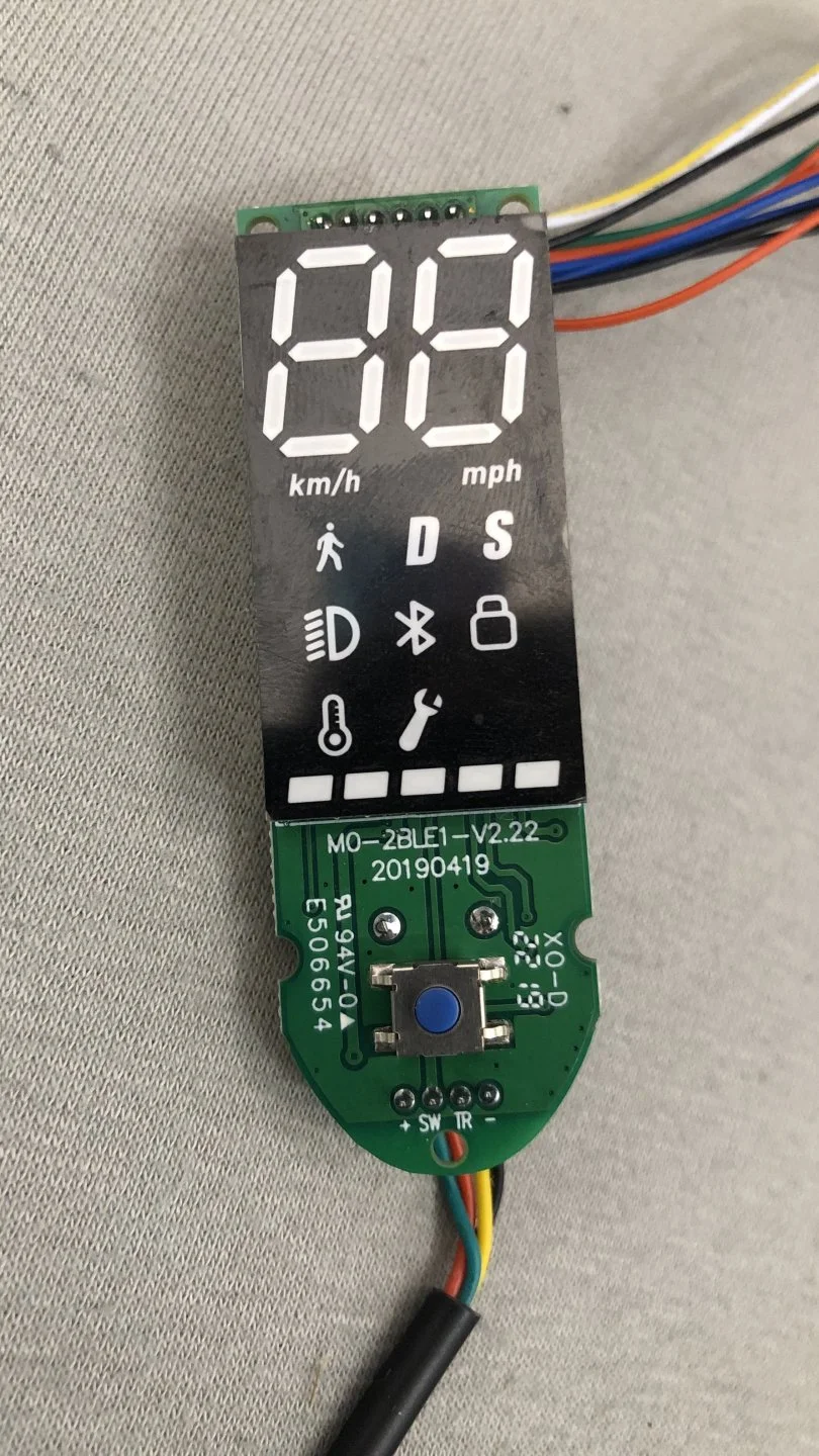

Bei dem grünen Clone Dashboard (MO-2BLE1--v.2.22) ist es nicht zwingend nötig den ST Link anzulöten um eine neue BLE zu flashen.
Es sollte reichen den Clone einzubauen um dann via Bluetooth die Custom Firmware (DRV, CRW, SHFW usw.) zu flashen.
Nach dem Flashvorgang wieder das Original Dashboard einbauen.
Ich würde jedoch empfehlen beim Original Dashboard die BLE via ST Link downzugraden.
Denn es wäre nervig bei jedem mal flashen das Dashboard zu tauschen (zudem hält irgendwann die Abdeckung nicht mehr und für die Kabel ist es auch suboptimal).
Lies mal hier:
mi Scooter mit Clone Dashboard tunen #CloneWars

Hier die Bilder.
Akku kümmere ich mich nun drum....
Dein Stecker ist nicht gleichmäßig genug.
Alle 3 pins müssen die gleiche Länge haben.
Die musst du erst anpassen.
Dann am besten den Stecker in einem 45 grad Winkel vorsichtig mit dem Daumen rauf drücken.
Wenn es partu nichts werden sollte, schick mir ne PN.
Dann flashe ich dir das.
