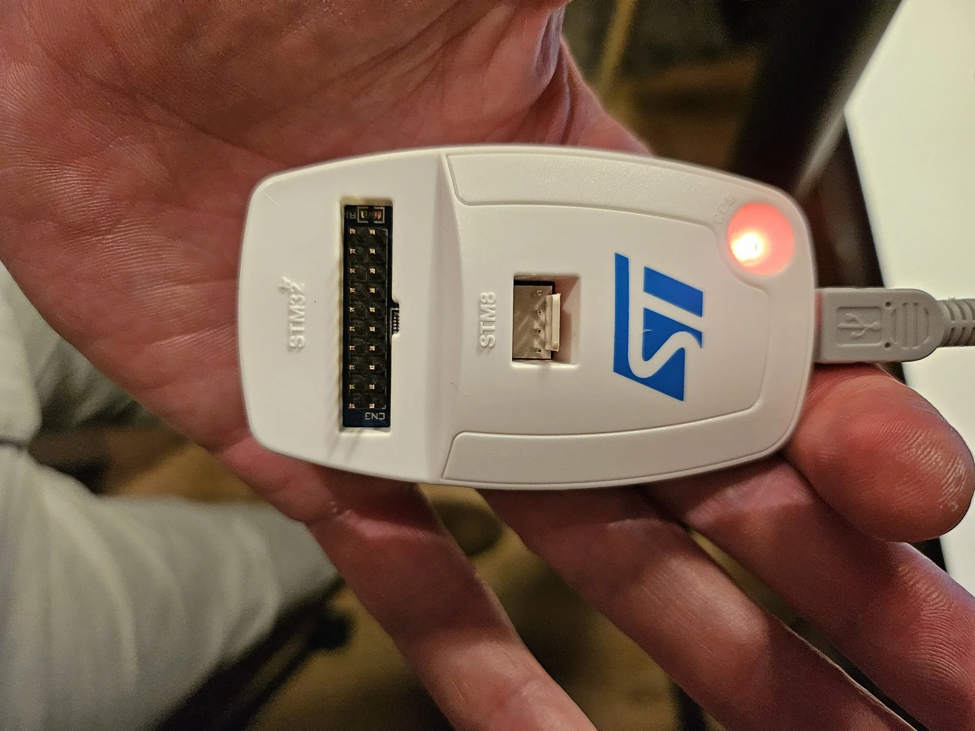

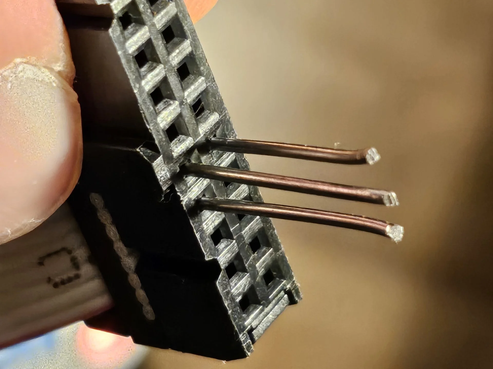

habe einen Pro2 und mein PC ist Win10 64-bit. Habe alles wie beschrieben in der Anleitung gemacht, jedoch bricht er mir bei folgendem Schritt (s. Bild) ab.
Habe dann auch schonmal "Write Flash" Versucht führt aber genau zum gleichen Problem.
Vielen Dank schonmal für eure Hilfe.
