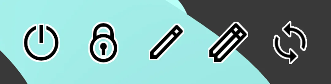

Über die Einstellungen lässt nun ein zusätzlicher Editieren Button dazuschalten und belegen! Dieser erscheint dann neben dem bisherigen Button:
Widgets
Anhang anzeigen 14703Es gibt nun ein neues Widget für den zweiten Editieren Button.
Hinweis: Nach dem Update werden die bisherigen Widgets ohne Funktion sein, ihr müsst die Widgets neu erstellen!

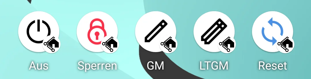

Shortcuts (Verknüpfungen)
Da Android nur maximal vier statische Shortcuts erlaubt (für den Schnellzugriff über das App Icon), muss der zweite Editieren Button dynamisch generiert werden. Für Launcher und Tasker Programme spielt das keine Rolle, da diese ohnehin dynamische Shortcuts nutzen. Um ein dynamisches Shortcut für den Homescreen zu erstellen, zieht man einfach das Shortcut Widget (das was als erstes gelistet ist) auf den Homescreen und wählt die Funktion aus, die man benötigt. Die Editieren Shortcuts werden dann so benannt, wie das Editieren in den Einstellungen belegt ist! Hinweis: Wenn ihr die Belegung nachträglich ändert, ändert sich der Name der Shortcuts nicht mehr (er führt aber trotzdem die korrekte Funktion aus) - für den korrekten Namen müsst ihr den Shortcut dann neu erstellen.

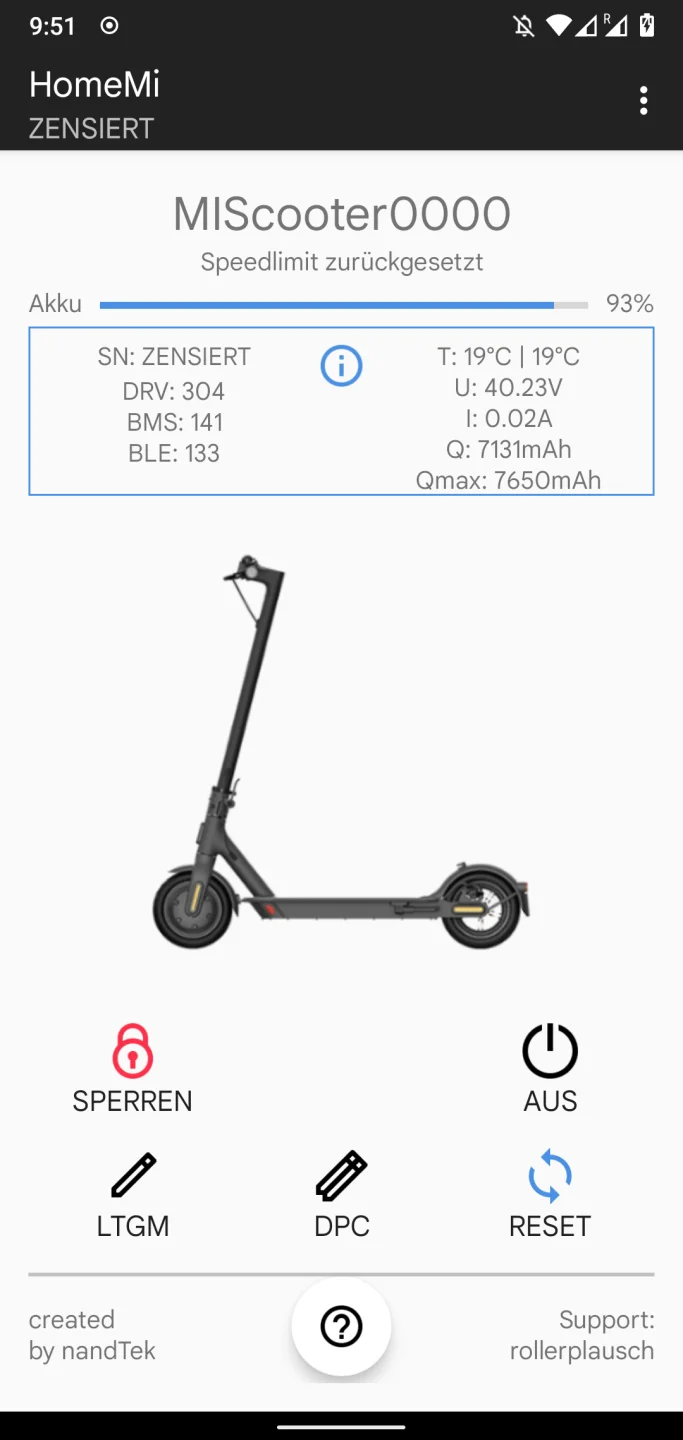

Die App merkt sich nun außerdem die Verbindungsdaten von bis zu drei Rollern (drei Speicherslots)!
Wenn ihr mit einem Roller verbindet, wird anhand der MAC Adresse geschaut, ob für diesen bereits ein Speicherslot angelegt ist. Wenn ja, wird direkt verbunden. Wenn nein, dann wird ein neuer freier Speicherslot belegt und Pairing gestartet. Wenn alle drei Speicherslots belegt sind, wird der erste überschrieben. Immer wenn ihr einen Roller auswählt, wird der aktuelle Zeitstempel mit der Zugriffszeit in diesen Speicherslot geschrieben. Wenn ihr dann eine Funktion ausführt oder die App erneut öffnet, wird die App versuchen, mit dem Roller mit dem neusten Zeitstempel zu verbinden. Klappt das nicht, landet ihr in der Geräteauswahl und wählt dort einen Roller aus. Ab hier beginnt der Kreis von vorne. Das alles passiert im Hintergrund, an der Bedienung selbst hat sich nichts geändert.
Eine BItte an die Herrschaften mit zwei oder mehr Rollern: Bitte testen, ob das sauber funktioniert und evtl. Fehler zurückmelden. Dankesehr :)
