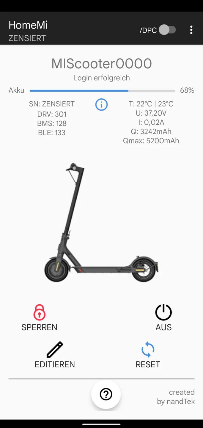

Die APP Funktionen
Die App verbindet sich nach erstmaligem Pairing automatisch mit dem Roller und bietet folgende Funktionen:
1. Sperren/Entsperren: "Lock"/"Unlock" vom Roller, bekannte Software-Verriegelung aus der Mi Home App
3. Editieren: Setzen von Registerwerten, im Hilfetext genauer beschrieben
4. Reset: Neustart/Zurücksetzen
5. Ausschalten: Roller ausschalten
Neben den Grundfunktionen können jetzt außerdem Messdaten des Rollers (Strom, Spannung, etc.) mitgezeichnet und, mit Klick auf den Akkubalken, die Spannungen der einzelnen Batteriezellen angezeigt werden. Entscheidene Impulse hierzu kamen von Daniel_Gee. Die Messdaten können über das Optionsmenü als CSV Datei exportiert werden.
Weitere Details:
  • Das Design der App wurde im Verlauf der Entwicklung komplett überarbeitet. Das neue Design wurde von Chrillema entworfen. Dieses hat einige Entwicklungsstadien durchlaufen und es nun soweit, dass es sich dynamisch an jede Bildschirmgröße anpasst.
  • Möglichkeit das DPC (über das Registerflag) an- und auszuschalten. Beide Änderungen wurden von Marcell initial vorgeschlagen und haben letztlich die Qualität der App erheblich gesteigert.
  • Möglichkeit LTGM (über Registerflag) an- und auszuschalten. Die Funktion ist in Zusammenarbeit mit VooDooShamane VooDooShamane entstanden.

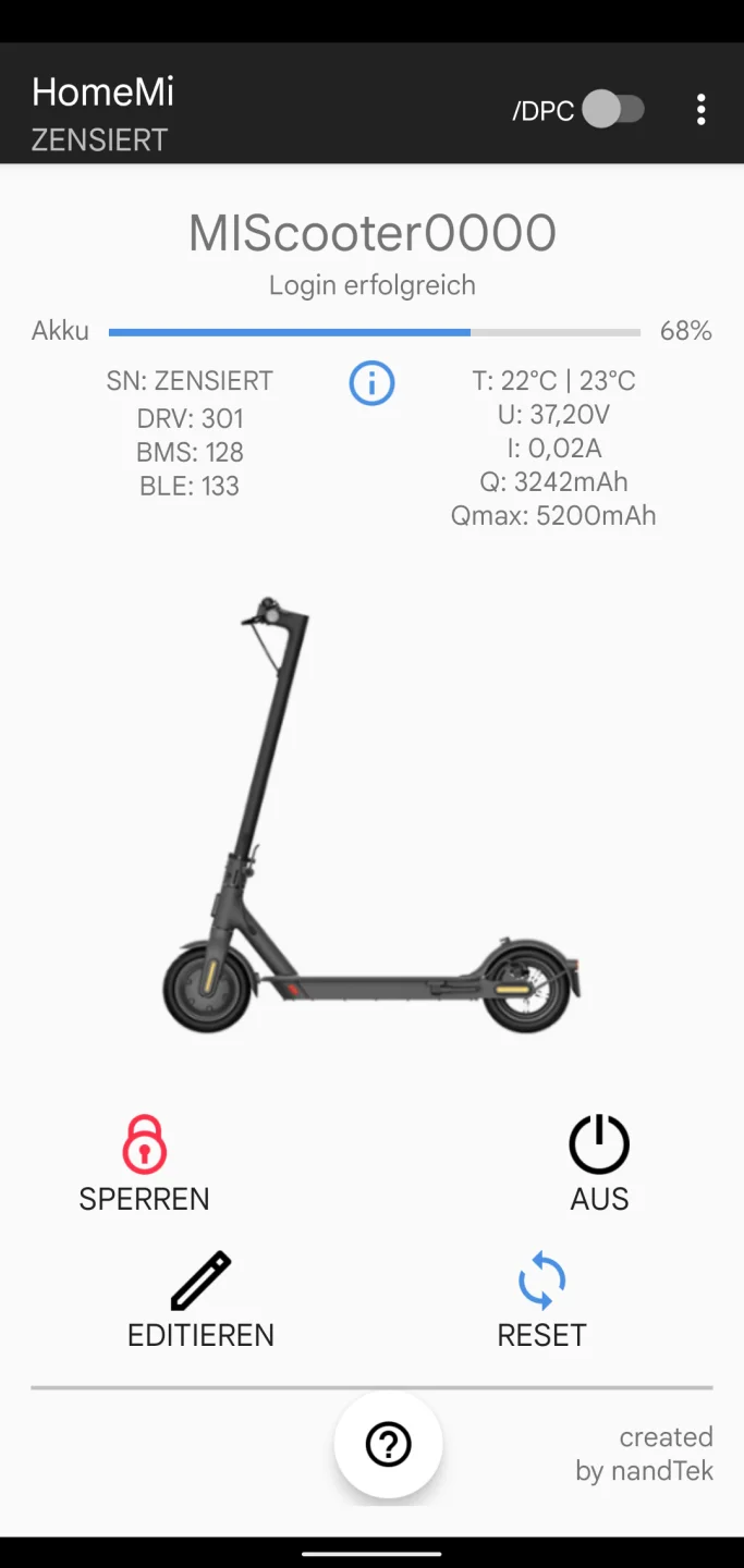

Ich habe die Edit version irgendwie nicht in der App. Habe via miduflasher downgraded aber version spofing gemacht. Deswegen zeigt der 157 an. Kann mir da jemand helfen?
In dieser frei zugäglichen Version aus dem Store fehlt die edit Funktion.
Wenn du sie nutzen möchtest um DPC/LTGM/D.K.C zu steuern, kannst du die SHU nutzen.
