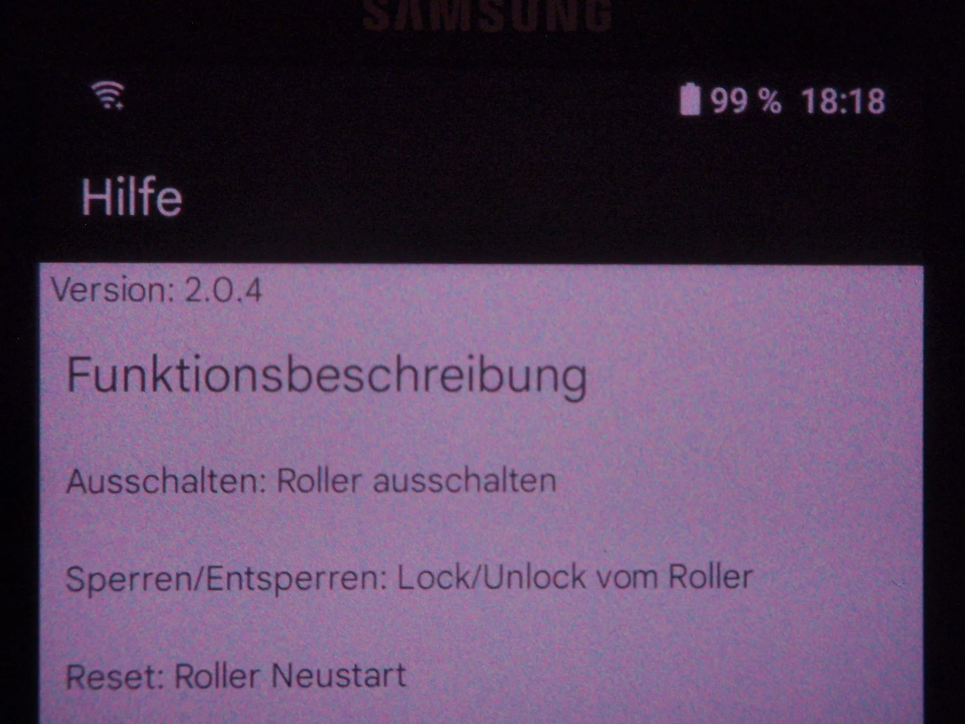

Heute morgen habe ich festgestellt, dass das GM plötzlich weder durch das Ausschalten des E-Scooters, noch durch die Reset-Funktion der App zurückgesetzt wird. Wie könnte das passiert sein? Ich habe keine modifizierte Firmware geflasht.

floch_forster floch_forster Evtl. GM nicht zu Ende ausgeführt. Zur Kontrolle, es muss drei mal piepen: 1) Zwei kürze Pieptöne 2) Ein langer Piepton 3) Zwei kurze Pieptöne. Wenn 3) fehlt, dann kommt wird GM bei Reset/Neustart nicht zurückgesetzt. Dürfte nicht passieren, wenn es passiert einfach GM wiederholen, dann ist man wieder im sauberen Zustand.
nandtek Ich habe das Problem etwas anders gelöst: Ich habe in der App die Tastenbelegung der Taste eins zuerst auf "Nix" und dann wieder auf "GM" geändert, dann ging's wieder (GM überlebte dann nicht mehr den Neustart des E-Scooters).
Magst du uns mal einen Screenshot rein stellen?
Kannst den auch gerne anonymisieren. (Seriennummer usw...)
Dazu am besten mal einen neuen Thread auf machen. Villeicht auch mit Bildern und kurzer Beschreibung. 😅

Screenshot kann ich nachher mal machen.
