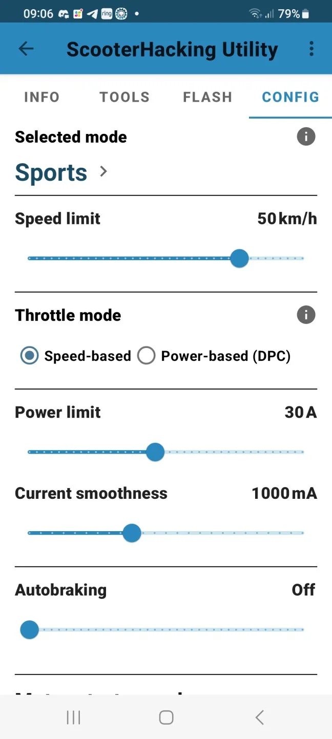

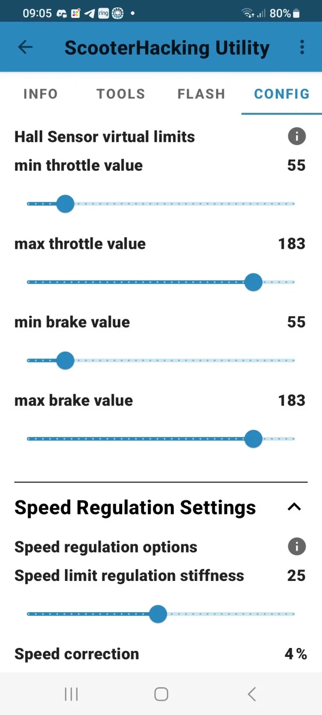

Hallo, da ich Probleme mit dem Tempomat habe ,habe ich die Werte mit licht an 85 Licht aus 95 mal kann damit den Hallsensor feiner einstellen habe ich gelesen. Aber verstehe leider die Zusammenhänge nicht, was das ganze für mich noch schwieriger macht wie es eh schon ist. Ich schicke euch mal die Einstellungen dazu. Vielleicht kann mir jemand helfen, erklären was ich machen kann. Danke schon mal im voraus.
Hallo, da ich Probleme mit dem Tempomat habe ,habe ich die Werte mit licht an 85 Licht aus 95 mal kann damit den Hallsensor feiner einstellen habe ich gelesen. Aber verstehe leider die Zusammenhänge nicht, was das ganze für mich noch schwieriger macht wie es eh schon ist. Ich schicke euch mal die Einstellungen dazu. Vielleicht kann mir jemand helfen, erklären was ich machen kann. Danke schon mal im voraus. Anhang anzeigen 46091Anhang anzeigen 46092
Beim Thema ruckelnder Tempomat - musst du ein bisschen mit der speedregulation stiffness + correction rumspielen. :) zum Thema Hall Sensor Licht an + Licht aus - ich denke durch die Zusätzlichen Verbraucher bei eingeschaltetem Licht kommt es zu einer Art erhöhtem Widerstand?
Reaktionen: LittlePsycho
Ja das habe ich versucht, aber bei niedriger und hoher gewschindkeit 0-30 und 34-39 ist alles ok aber zwischen 30-34 das bekomme ich einfach nicht hin
Guten Morgen,
Frage warum stellst du höhere beziehungsweise niedrigere werte als ermittelt ein. Das verstehe ich nicht?
Der Hallsensor teilt dem Controller mit in welcher Stellung sich Gashebel bzw. Bremshebel befindet.Es ist jedoch kein Hallsensor gleich, produktionsbedingt gibt es da Abweichungen.
Mein Hallsensor vom Gas geht z.b. von 40 - 198.
Bei den Hallsensor Einstellungen hab ich dann Min Wert 42 und Max Wert 195 eingegeben.
Der Hallsensor eines anderen geht z.b. von 45 - 185.
Hier würde man in die Settings dann 47 und 182 (oder 183) eingeben.
Ist ein wenig Spielerei (wenn ich bei mir einen zu geringen Min Wert eingebe wird gar kein Gas angenommen, gebe ich den genauen (also den ermittelten) Wert ein gibt der Roller vom Stand immer automatisch Gas.
Indem du nun bei der SHU App in der Config bei User Interface Throttle oder Brake Value einstellst kannst du die Werte deiner Hallsensoren ermitteln und diese dann bei Config -> Hallsensor
Settings eingeben.
