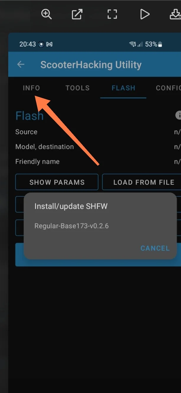

Kann meinen ninebot G30D 2 nicht mit SHU tunen warum?? Kann den nicht mal flashen?? Kann mir jemand helfen??

Kannst du mir da jetzt was sagen oder was soll ich noch tun?? Wäre echt dankbar

Weiß nicht was ich machen soll
GANZ WICHTIG:
Nur mal so ganz nebenbei für alle Nutzer, die Supportanfragen unter Zuhilfenahme von einem Screenshot des INFO-Tab aus der SHU stellen. Wenn ihr schon eure Seriennummer zensieren wollt, dann doch bitte an der korrekten Stelle. Die vordere Kennung (die ersten fünf Zeichen) sind enorm wichtig für die richtige Einschätzung, welche Möglichkeiten ihr tatsächlich habt. Die eigentliche individuelle Kennung die man zensieren könnte, sind die letzten vier Ziffern - mehr nicht!
Du kannst deinen ESC mit einer DRV1.8.x nicht mehr per App downgraden. Das geht nur noch per ST-Link.
