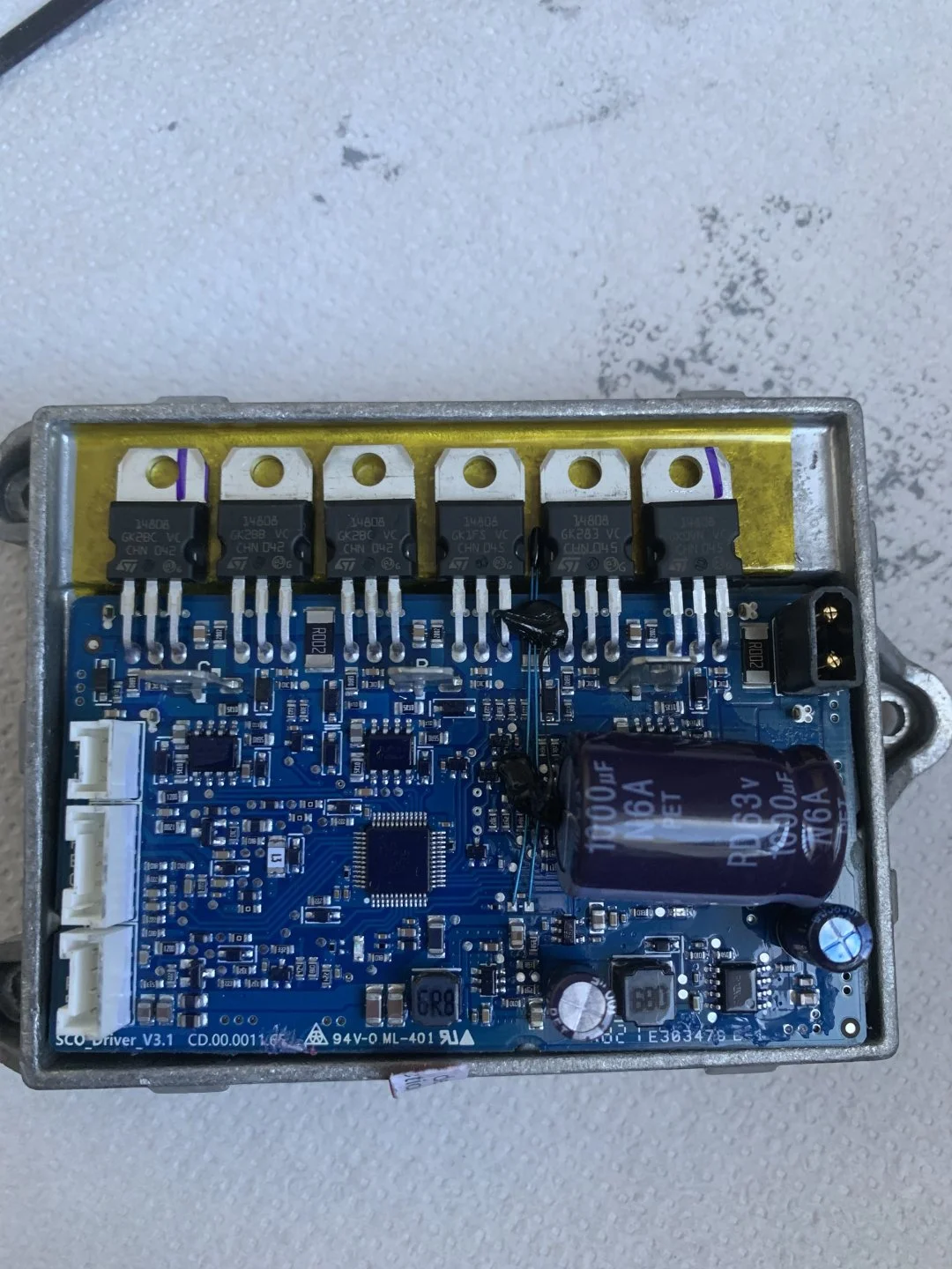

Moin
ich sollte den identischen Controller haben, sowie auch der beschrieben bei Dir ist meiner auch komplett gebrickst. Gibt es irgendwo eine Anleitung wie ich das wieder hin bekomme? Vielen Dank
Gebrickst und zugenäht! Hier wurde dir doch bereits der korrekte Hilfe-Thread an die Hand gegeben...
