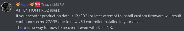

Alle Xiaomi Roller, die nach Dezember 2021 produziert worden sind, kommen mit der neuen Controller (ESC) Version 3.1.
Diese Controller Version besitzt einen anderen Mikrocontroller, wie in diesem Thread gezeigt. Vielen Dank an leelt für die dort bereitgestellten Informationen.
Zu diesem Beitrag bitte auch den Haftungsausschluss der Nutzungsbedingungen - Pkt.8 beachten!
Achtung: Bespielt/Flasht man diesen Controller mit älteren Firmware Dateien, also macht z.B. ein DRV Downgrade, dann führt das unweigerlich zum BRICK!

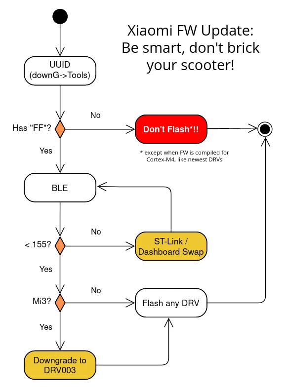

Wer die DRV flashen möchte, sich aber keinen Brick holen will, kann wiefolgt vorgehen:
  1. Die App "m365 downG" downloaden, dort unter Tools die UUID nachschauen
    1. Enthält die UUID nicht die Zeichen FF, handelt es sich um den neuen Controller: Flashen von alter DRV* führt zu Brick!!
    2. Enthält die UUID die Zeichen FF, handelt es sich um den alten Controller: Flashen unproblematisch
  2. Weiterhin im Hauptfenster von downG die BLE Version nachschauen
    1. BLE Version >= 155: Flashen von CFW ist blockiert (ECDSA PK Kryptographie)
    2. BLE Version < 155: Flashen der DRV möglich**
  3. Zuletzt in downG die BMS Version prüfen:
    1. BMS Version >= 1000: BMS Downgrade führt zu Brick!
    2. BMS Version < 1000: BMS Downgrade unproblematisch
*: Nur alte DRVs sind inkompatibel, neuere DRVs funktionieren einwandfrei. Mehr dazu im nächsten Abschnitt.
**: Bei neueren DRVs, z.B. DRV016 (=DRV316 in downG) beim Mi3, wird das Flashen durch die dahingehend blockiert, dass nur DRVs mit der korrekten Scooter Kennung geflasht werden können. Um eine CFW zu flashen, kann z.B. zuerst eine ältere Vanilla DRV geflasht werden, sofern diese die o.g. Kriterien erfüllt und nicht zum Brick führt. Die öffentliche Version der m365 Plus App bietet Möglichkeiten für höhere DRV Versionen.

Zusammenfassung
