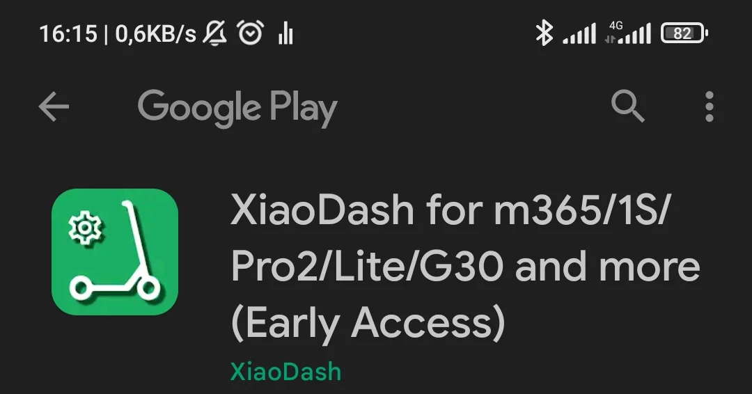

Hallo.
Habe ein Mi 9T mit Miui Version 12.1.4 - Android 11 (RKQ1.200826.002)
Dies bekomme ich wenn ich es über den Browser im App Store suche:
Und wenn ich es am Handy suche bekomme ich es nicht angezeigt.
