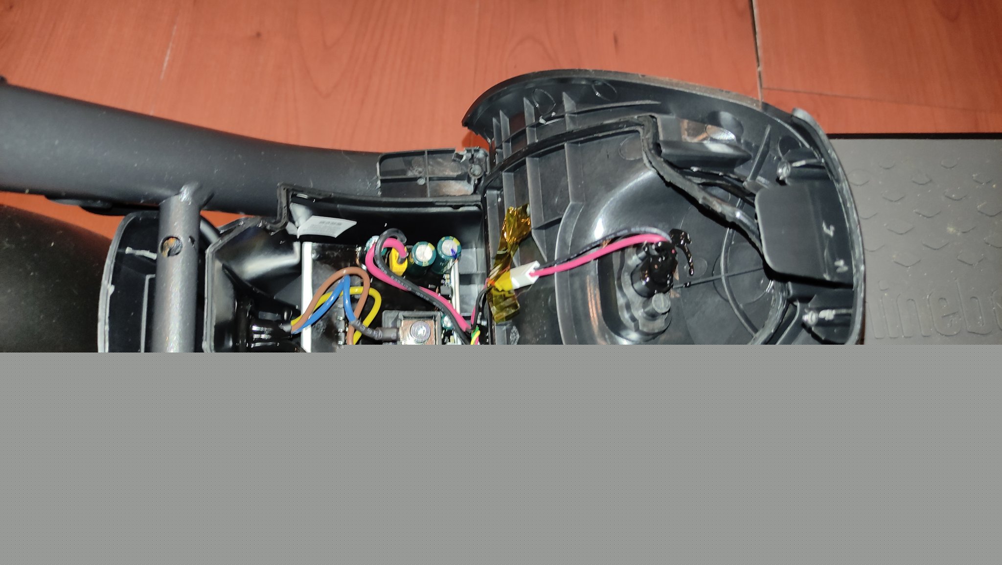

Der Zugang zum Controller ist beim f40 wohl vom Trittbrett aus oben zu finden. Die Plastikabdeckung mit der integrierten Ladebuchse muss raus genommen werden.
Hier ist ein Bild aus dem Netz... Dazu müsste ich die Auflage vom Trittbrett lösen und abziehen. Habe aber nichts womit ich die dann wieder gut festkleben kann.
Von unten habe ich es auch versucht, aber nachdem ich die 4 Schrauben draussen hatte passiert da nichts. Ist das evtl. direkt das Akkugehäuse?
Also, kurz gesagt kann ich leider kein Foto von dem Controller anbieten :-(
@ Paulederbaus Paulederbaus: Sollte es für dich allerdings wichtig sein würde ich mal schauen wie ich die Trittmatte wieder befestigen kann :)

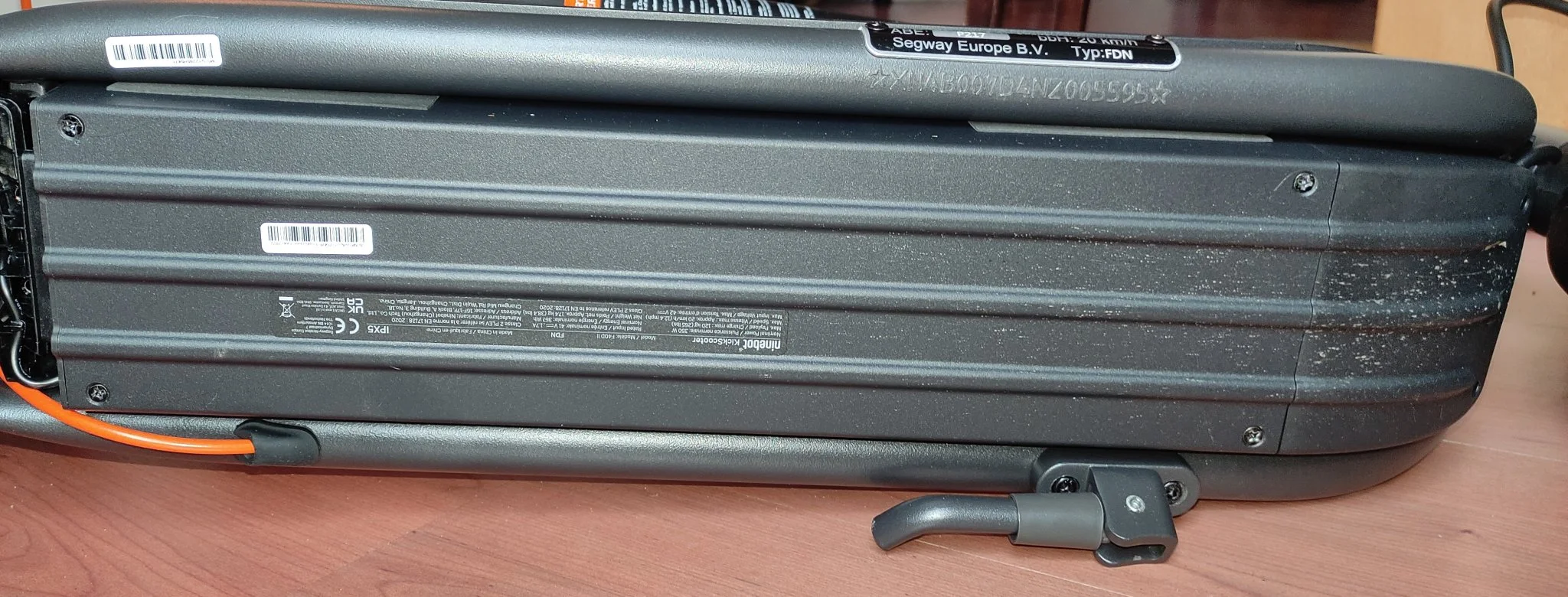

Schau mal hier:
Anscheinend kann man die Auflage mit nem Heißluftföhn dann anwärmen und wieder hinkleben.

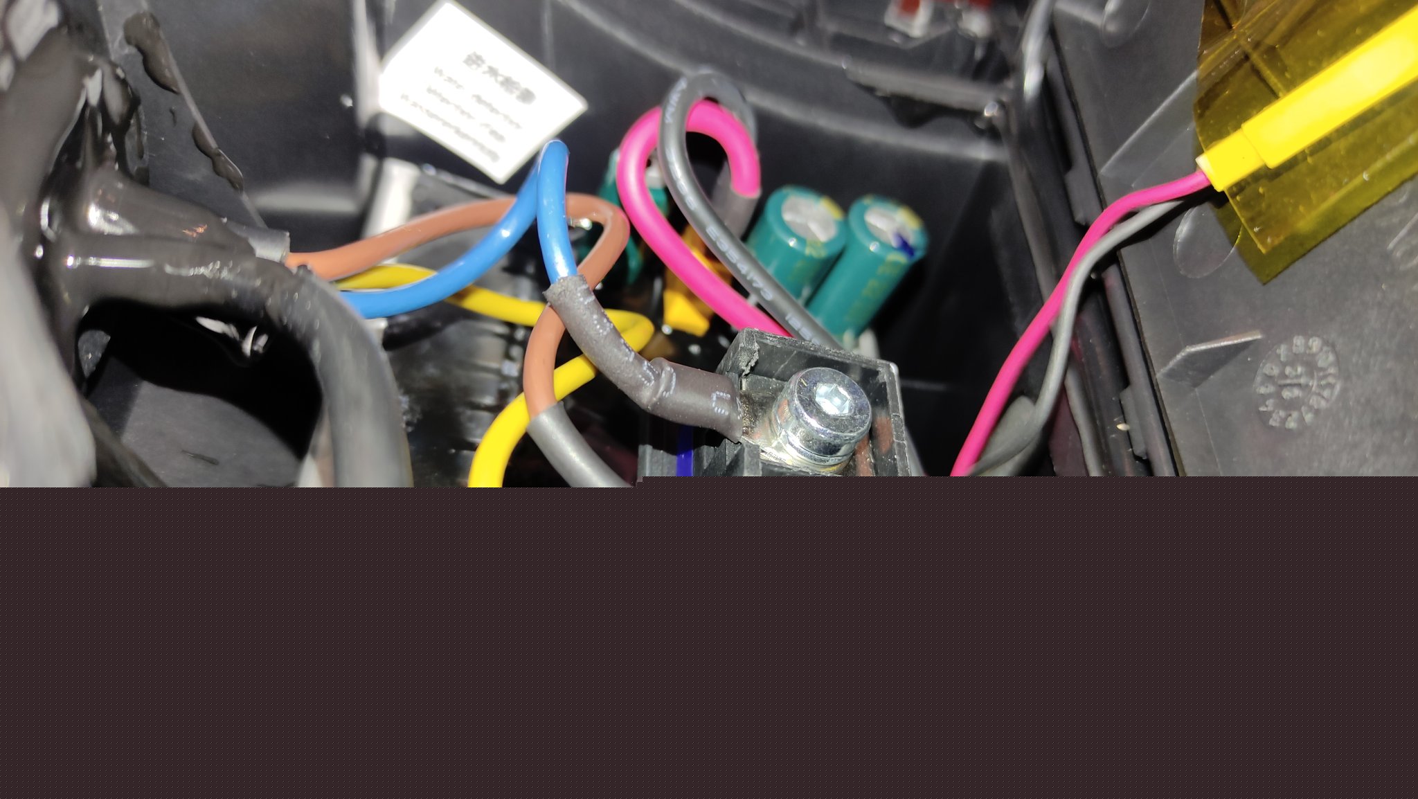

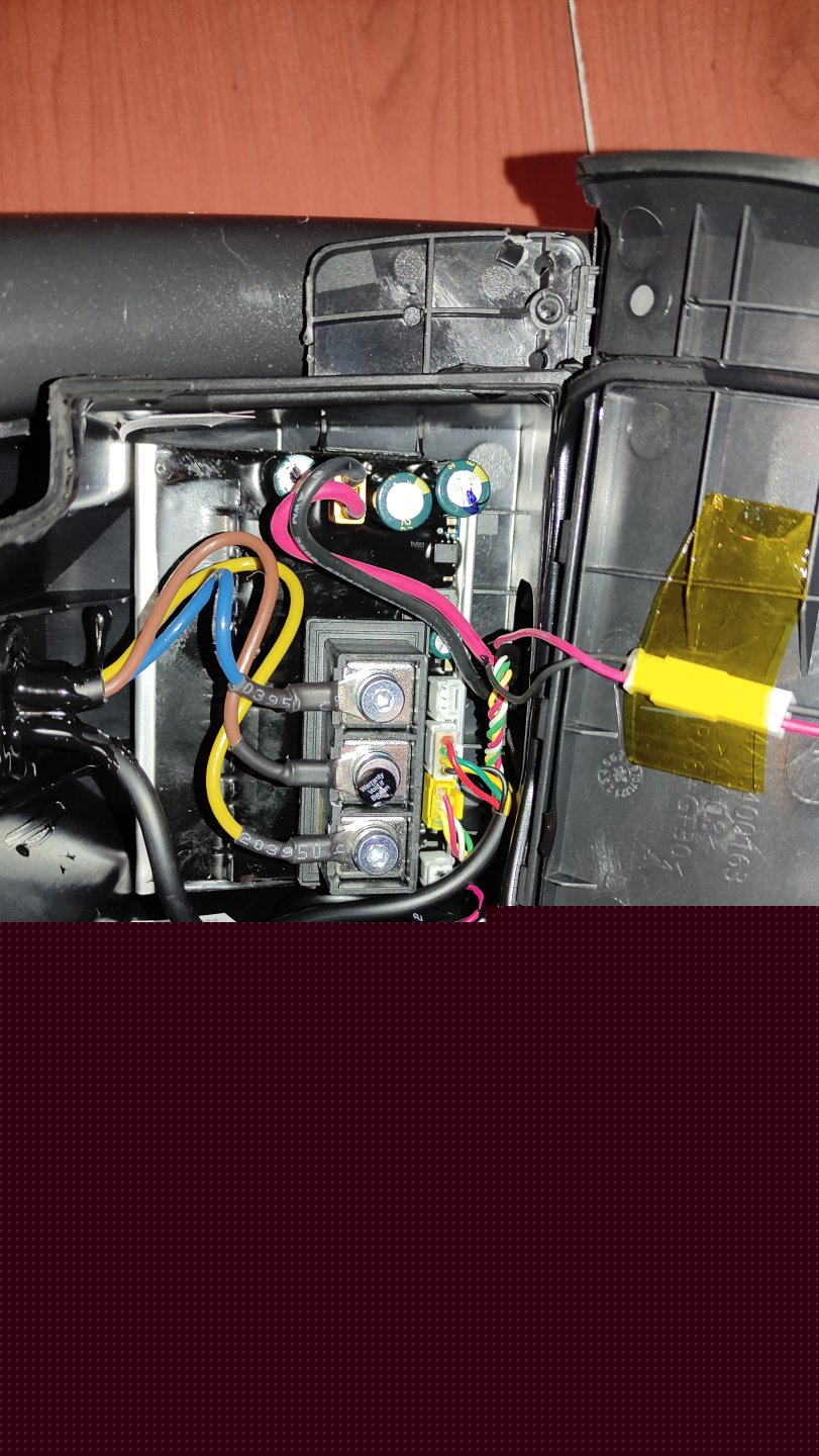

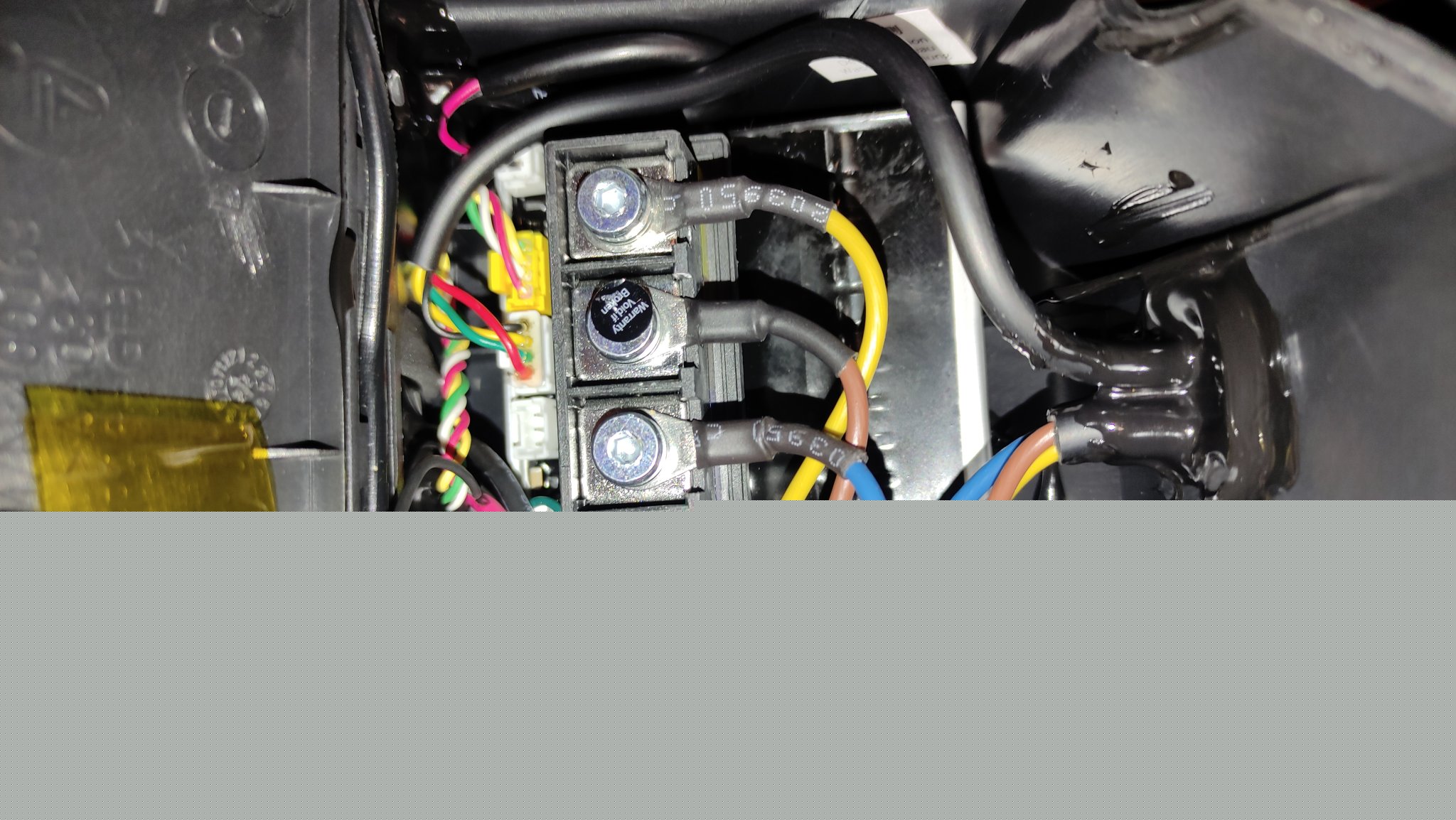

Was meinst du mit noch immer keine Kommunikation zu BMS oder Hall Sensoren ?
Hall Sensor:
Wie du siehst gehen nur 4 Kabel nach vorne raus: 3x Phasen + 1x Dashboard
Dein Motor hat damit keine / keine angeschlossenen Hall Sensoren. Er kann seine Position nicht messen, sondern nur über die induzierte Spannung erkennen.
BMS:
Es findet keine Kommunikation zwischen ESC und BMS statt. Dein Controller liest die Batteriespannung aus und errechnet damit zusammen mit der Seriennummer die vorhandene Kapazität usw.

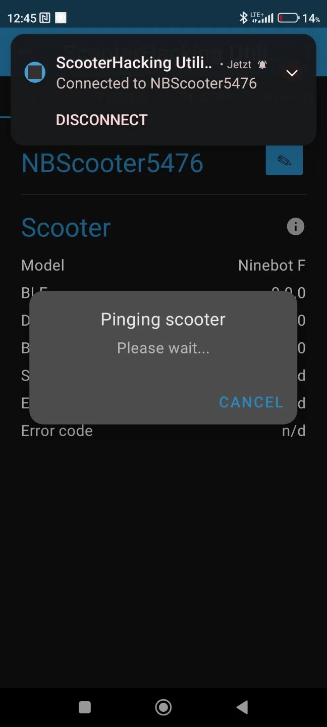

Ich möchte mal kurz zum Anfang des Threads kommen. Jetzt ist ja das Update der SHU draussen. 2.1.1
Und tatsächlich findet SHU jetzt den F40 sofort.
Allerdings passiert folgendes:
Der F40 wird für die Bluetoothverbindung angepingt und das steht auch so im Display der App. Mit dem Hinweis "Please wait" und mehr als das passiert nicht.
Gleichzeitig bekomme ich aber eine Nachricht im Handy angezeigt, das der Scooter mit SHU verbunden ist. Das Kästchen in der SHU App mit "Pinging Scooter - Please wait" geht allerdings nicht weg und ich kann nichts machen.
Habe SHU bereits gelöscht und neu geladen, das hat aber auch nicht geholfen. Handy neu starten bringt auch nichts.
Muss ich für die erste Verbindung mit SHU noch so etwas wie einen Bestätigungscode am F40 drücken? Oder sind Server überlastet weil zu viele Leute gleichzeitig mit der neuen Version rumprobieren? Oder vllt. noch ein kleiner Bug in der 2.1.1 ?
Was ich noch durch Zufall rausgefunden habe: Wenn ich das Licht am F40 ausschalte bricht auch die Bluetooth suche/Verbindung bei SHU ab. Aber vllt,. ist das ja so?
Fragen über Fragen :-(

Wenn du dich versuchst mit NineDash zu verbinden, musst du dann zum Koppeln den Powerbutton drücken?
Um das zu testen muss ich NineDash kurz runterladen und sage dann gleich noch mal bescheid
Ja, ich soll den Homebutton auf dem Dashboard drücken und das geht dann auch
Interessant. Kannst du mir von flags&services einen Screenshot schicken?
