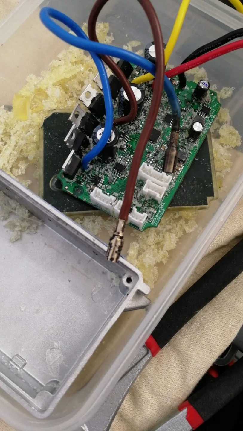

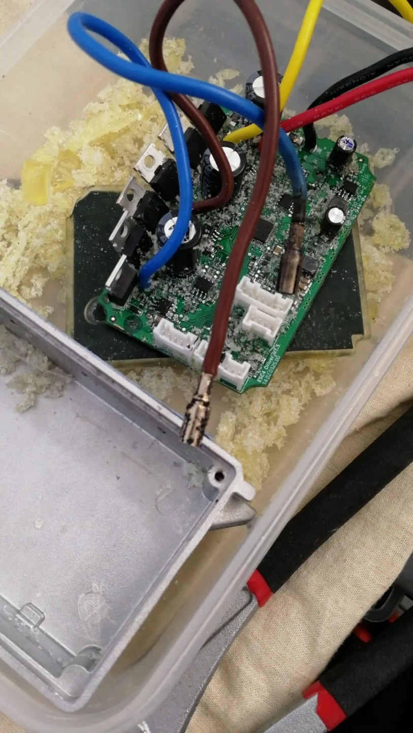

Anbei ein Bild vom zerlegten Regler. Es ist nicht gerade einfach die Teile "verlustfrei", quasi ohne Kollateralschaden zu zerlegen.

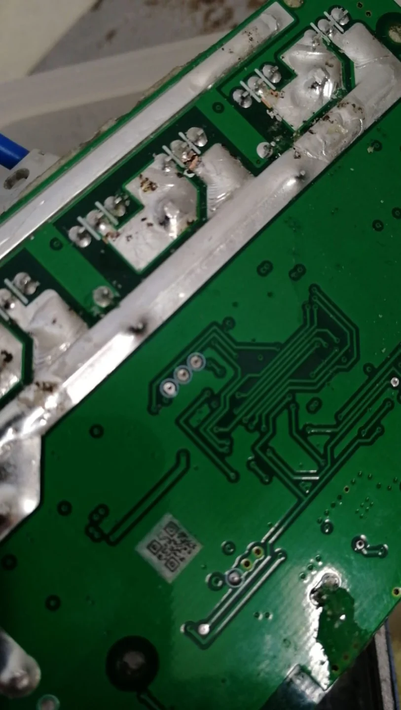

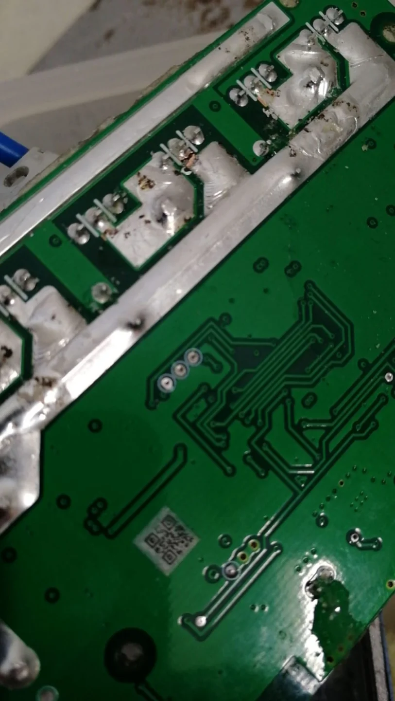

Edit: ein altes Bild habe ich in meinem Whatsapp noch gefunden. Das Bild Zeigt die Unterseite, also die Platine des normalerweise vergossenem Regler.
Keine Ahnung was als erstes passiert ist, Wahrscheinlich ist ein FET gestorben (einer von den 6 schwarzen viereckigen Teilen).
Der schaltet dann auf Durchgang und es fließt ungeregelt Gleichstrom auf die angeschlossene Motorwicklung. Irgendwann gibt der nächste Schwachpunkt auf und die Leiterbahnen brennen weg, nachdem das Lötzinn geschmolzen ist.

Wie bekommt man den Silikon so gut ab, wie es bei Dir war?
Du sprichst vom Controller? Das ist eine sau Arbeit.
Man muss aufpassen, dass man dabei keine Bauteile zerstört.
Anfangs habe ich das noch komplett gemacht, um zu verstehen die die schaltung aufgebaut ist.
Inzwischen entferne ich nur noch das notwendige.
Ja, ich meine den Controller. Dachte mir schon, das es beschissene Arbeit ist. Hast Du das irgendwie warm gemacht, oder aufgelöst?

Wenn man das Zeug warm macht, wird es fies klebrig.
Also bleibt nix als vorsichtig durcharbeiten.
