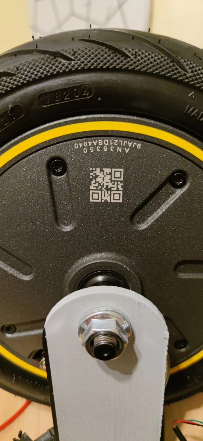

Kurze Anmerkung zur Umbauanleitung:
Viele finde es natürlich ungünstig nach dem Umbau einen gelben Ring auf der Felge zu haben. Das lässt sich aber ganz einfach umgehen indem man den neuen Motor in die alte Felge einbaut. Das sind keine 2 Minuten Mehraufwand. Einfach den Motor aus der Felge drücken. Der Motor wird nur durch die Magnete gehalten. Mit der Welle auf den Boden abstützen und kräftig nach unten drücken. Notfalls den Motor mit der Welle 1-2 leicht auf den Boden schlagen (vorsichtig natürlich) bei gleichzeitigem drücken. Fertig.
Einbau in umgekehrter Reihenfolge.
Die Vorgehensweise ist auch in der Anleitung zum Kugellagertausch beschrieben.

Der Tipp mit Dem Motorgehäuse ist ja super :D (y)
Heute Der Motor gekommen, Ratzfatz war Das Dingen umgebaut und Der Streifen ist immer noch Blau (y)
Was für eine Scheiß Farbe 😁
