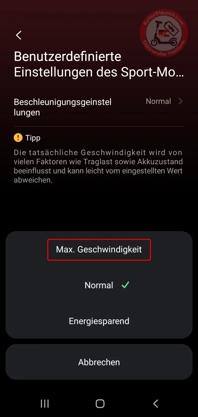

Update:
Seit heute Morgen neues Beta Update verfügbar (Bluetooth v1.6.4) Teste gleich mal ob der Hex Code Trick noch funktioniert, um die Geschwindigkeit anzupassen..
Bin gestern eine Runde gefahren mit der aktuellsten Beta / Diagnose Firmware & hatte bisher keine Probleme mit selbständiger Beschleunigung bzw. Probleme beim bremsen.
Strecke waren etwa 25 km
Gefahren bin ich in verschiedenen Modi, hauptsächlich im Sportmodus, Beschleunigung & Rekuperation unterschiedlich eingestellt.
Mehrmals auf Vollgas beschleunigt & Gas weggenommen, teils auch im Berg.
Die Trommelbremse hat zu jederzeit gut funktioniert, auch bei über 30 km/h im Leerlauf bergab, die elektronische Bremse hat teilweise leicht versetzt reagiert, aber Segway arbeitet dran & legt heute / Samstag weitere Beta / Diagnose Updates nach.
Anscheinend soll Anfang nächster Woche ebenfalls ein offizielles Update folgen!
Werde das ganze übers Wochenende weiter im Blick behalten & testen, sobald es was neues gibt werde ich berichten. ✌🏻
Schönes Wochenende & allzeit gute Fahrt an alle :)
