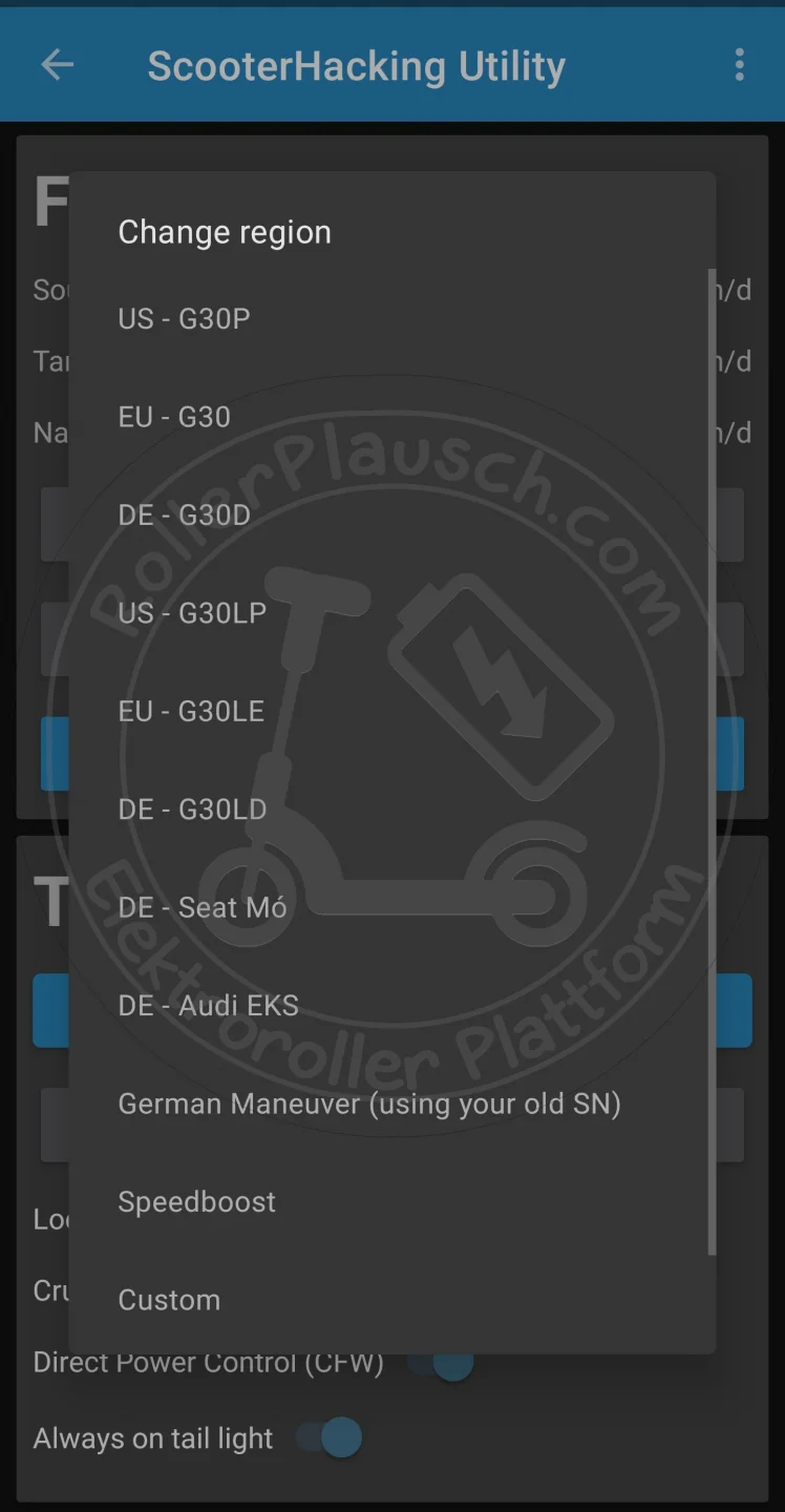

Moin. Habe G30D und Ninebot e45d. Habe gestern zum ersten Mal beim E45D, welcher von der Scooterhacking App Android unterstützt wird, eingesetzt und unter Region GM ausgewählt. Klappt, aber wenn ich den Scooter aus und wieder anmache, fährt er weiterhin 30 und keine 20? Hab ich was übersehen? Kann jemand bitte helfen, danke. Beim G30D noch nicht getestet.
Sicher dass du ein GM und nicht einen Regio Change gemacht hast :)
Siehst du an der Seriennummer und im Übersichtsfeld der App unter den Softwareständen.

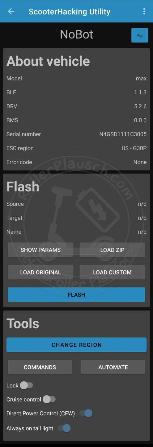

Mache ich etwas falsch?
Wenn ich eine FW erstelle und dann auf save preset (und dann load preset) bzw Flash Now gehe, fliege ich immer auf diesen Bildschirm raus. Dort steht bei "geladener" FW überall n/d. Wenn man auf FLASH klickt, passiert dementsprechend nichts. Klickt man auf load original werden die Zeilen wenigstens mit Werten gefüllt.
Passt meine bereits installierte FW nicht oder was mache ich falsch?
