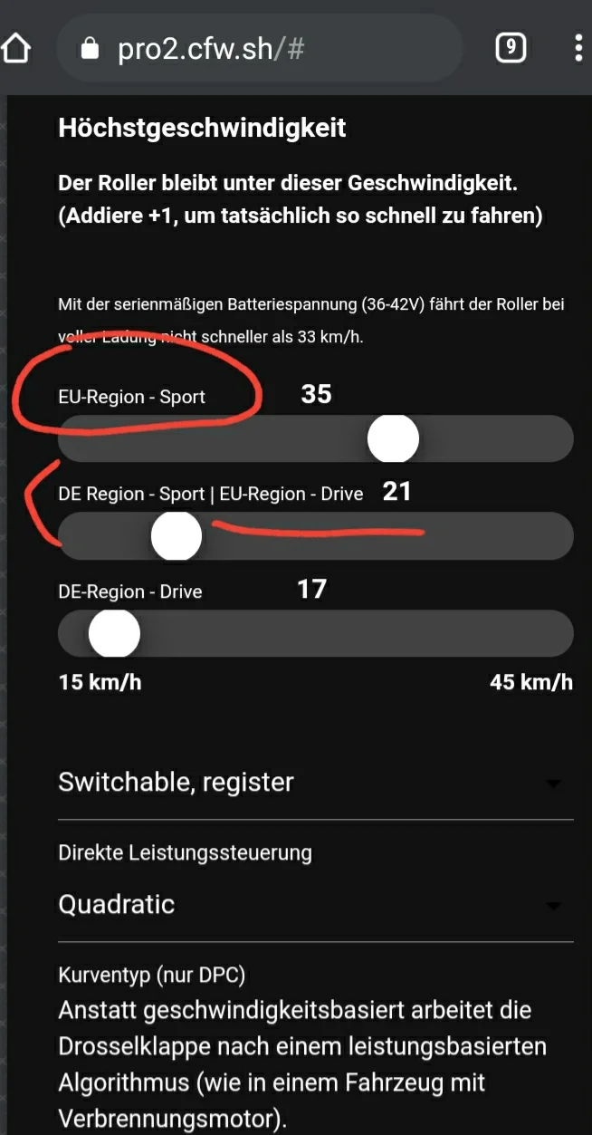

Naja also eigentlich müsste oben für einen Pro2 die DRV 223 ausgewählt sein. Wir reden doch von der scooterhacking cfw für einen Pro2 richtig? Weil dort

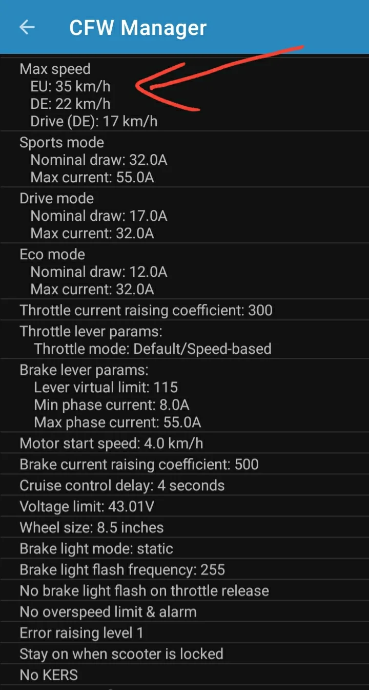

Und das sind die Werte vom pro2, der stottert dann beim losfahren, bis er auf Geschwindigkeit kommt.
55A wie auf Seite 1 beschrieben für den G30D
Pro2 Standart :
- Version: DRV223
- Max speed
EU: 27 km/h
DE: 22 km/h
Drive (DE): 17 km/h
- Sports mode
Nominal draw: 25.0A
Max current: 55.0A
- Drive mode
Nominal draw: 17.0A
Max current: 32.0A
- Eco mode
Nominal draw: 12.0A
Max current: 25.0A
- Throttle current raising coefficient: 300
- Brake lever params:
Lever virtual limit: 115
Min phase current: 8.0A
Max phase current: 55.0A
- Motor start speed: 5.0 km/h
Ist nur der Coefficient auf 1000, schon mal mit Standart Probiert, um auszuschließen dass der Gashebel/Hallsensor ne Macke hat.
Ist das Licht an oder aus, wenn das passiert ? Ist der Fehler mit Licht aus noch da ?
Die CFW auch über den Browser geladen und nicht auf der App ?
Gehe in die ZIP und kopiere nur den Inhalt der Params.txt
Ja genau habe praktisch alles so gelassen, habe nur den coefficient auf 1000 gestellt
So Fehler ist gefunden und konnte gelöst werden.
Also wenn ihr eine CFW erstellen wollt, bitte nur über die scooterhacking Seite, und dann die zip Downloaden und über SHU App flashen, dann funktioniert alles problemlos.
Wenn ihr eine CFW direkt über die App erstellt und dann flasht, kann es aktuell zu Problemen kommen!
Vielen vielen Dank nochmal für all die Hilfe 👍

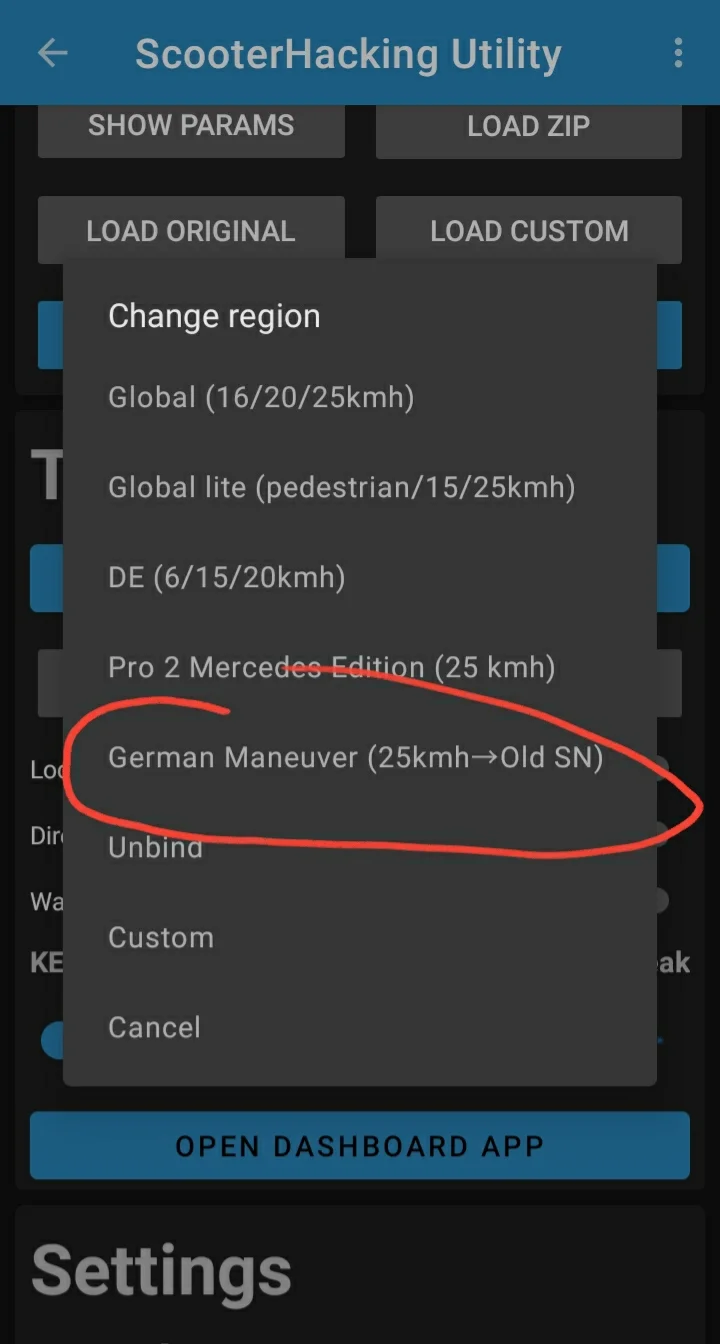

Ist es möglich den 1S mit GM zu nutzen, dass er 25km/h fährt, aber das Rücklicht nicht blinkt? Wenn ja, was genau muss ich da benutzen? Die hier angebotene App oder ** Bezahlsoftware ** oder die GM App von K-Toffel?
Zusammengefasst will ich einfach nur die Möglichkeit, 25 zu fahren ohne Blinklicht aber sobald der Roller aus ist, soll alles auf Default zurückgesetzt werden.

Habe ich sogar gelesen, aber dort steht:
Bitte beachtet, dass der Generator noch in der Testphase ist und einige Funktionen erst mit der Zeit hinzugefügt werden.
  • Zum Beispiel gibt es aktuell keine „Stativ break light“ Option.
    (Das heißt das Bremslicht wird bei einer anderen Region als Deutschland beim Bremsen oder Rollen blinken.)
  • Es gibt aktuell noch keine Presets, die Werte aus den Bildern könnten als Voreinstellungen genutzt werden.
Und genau dieses Blinken will ich ja nicht. Daher meine Frage. Vielleicht verstehe ich es auch falsch...
