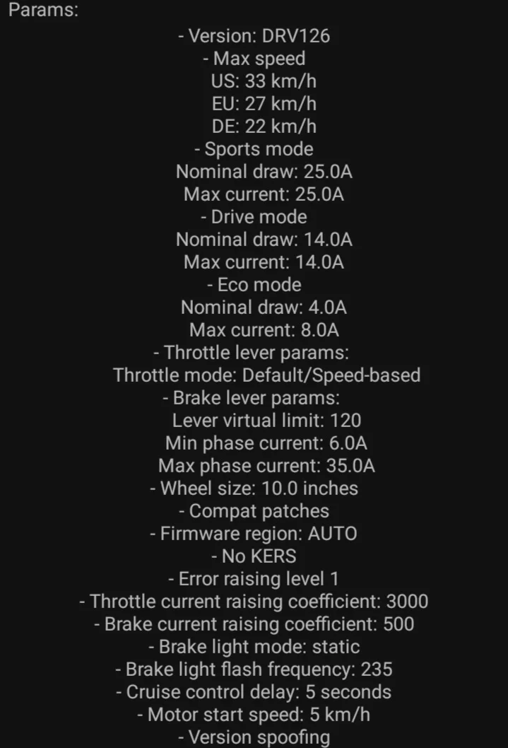

Das ist meine Einstellung, die CFW habe ich über die App erstellt
Naja also eigentlich müsste oben für einen Pro2 die DRV 223 ausgewählt sein. Wir reden doch von der scooterhacking cfw für einen Pro2 richtig? Weil dort kannst du nur 223 oder 224 wählen aber nicht 126 🤔
Reaktionen: Gast
K Kalle wenn du Max Current 25A hast logisch das es lahmt bei G30D ... Einfach mal die Finger davon lassen und die Standart Werte nehmen, gerade wenn man nicht firm ist, was diese Einstellung überhaupt bewirkt.
Yprh Yprh ja ich bin auch durcheinander, gehe aber bei der 126 vom G30 aus
Und bitte kopiere doch einfach die Inhalte der TXT am Stück.
Sorry das sind die Werte vom max g30d, ich sende gleich die vom pro2.

Also muss ich nur Max Current erhöhen? Bis wie viel A kann ich dann erhöhen? Ohne das mir etwas gegrillt wird. Weil bei meinem Scooter alles Stock ist(Motor,Akku ect..)

55A wie auf Seite 1 beschrieben für den G30D
