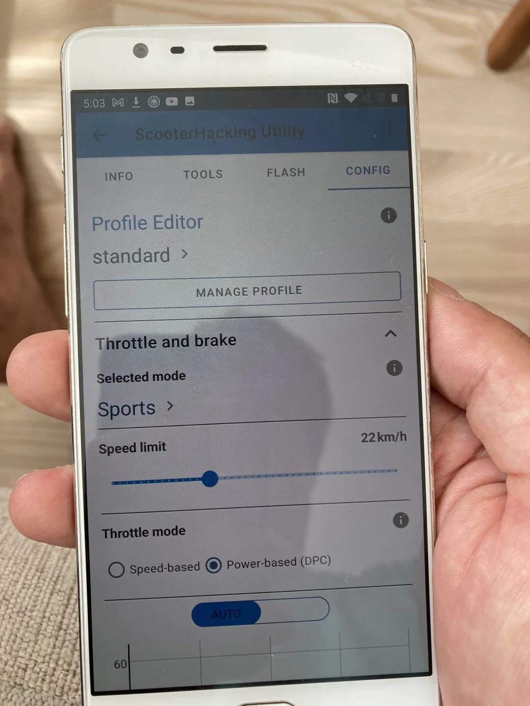

Keiner einen Plan was das "Current Smoothness" genau macht? Ich hab versucht die letzte Zeit das Internetz dahingehend zu durchforsten, fand aber leider nichts. Wie gesagt ich verspüre keinen Unterschied, ob 100ma oder 1000ma, ist als würde sich dort nichts tun. Oder ist das ein Bug?
Keiner einen Plan was das "Current Smoothness" genau macht? Oder ist das ein Bug?
Zuerst einmal ist draußen tolles Scooterwetter. Somit wirst du sicher verstehen, dass nicht extra jemand am Handy oder am Rechner sitzen bleibt, um dir prompt eine Antwort zu verfassen.
Zudem würde mich mal interessieren, wo im Internet du eine ähnlich große Bandbreite an Wissen, ähnlich wie hier bei Rollerplausch vermutest.
Und nun eine kurze Antwort zum Thema Current Smoothness. Gedacht ist dieser Wert soweit mir bekannt ist, wie der Current Raising Coefficient in einer CFW.
Diese Funktion verfügt tatsächlich über einen Bug.
