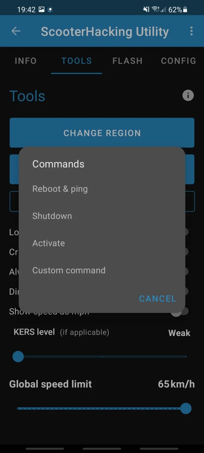

Da habe ich ja was verpasst..... also wenn der Scooter nur 5kmh läuft, steht der vielleicht auf Fußgängermodus?
Zum aktivieren in SHU auf "Tools", dann "command", dann "activate"
Zum aktivieren in SHU auf "Tools", dann "command", dann "activate" Anhang anzeigen 16415

Hat leider auch nichts gebracht. Der ist auch nicht auf Fußgängermodus sondern Sport.
