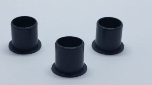

Igus Buchsen sind sehr gut, es gibt aber enorm viele verschiedene Materialien, je nach Einsatzzweck!
Wichtig ist auch, daß die Aufnahmebohrung die Passung H7 braucht.

Das heißt Kaabo benutzt da Massenware und kein angepasstes Mass?
Innen (d1) 12mm, außen (d2)14mm ?
d3 ist uninteressant, da das der Bund ist, der dann übersteht

Das wäre super. Laut Beschreibung beträgt die stärke zwischen Innen- & Außendurchmesser 2mm.. das Original Teil sieht irgendwie nicht nach 2mm aus, aber lässt sich aufgrund von Bildern auch immer nur schwer abschätzen.
Jedenfalls gibt's keine mit 1,5 oder 1mm stärke, von daher sollte es passen, da es ja keine exotische Einheit ist.

Hab mich letzten Endes für die Kunststoff Dinger entschieden (wobei ich mir nicht sicher bin, ob das die richtigen sind. Hab erst nach dem Kauf gemerkt, das es verschiede Iglidur Typen gibt (G, J, X, M250, W300); hab G bestellt, m250 wäre aber vermutlich besser gewesen 😵‍💫)
Hier würde es die Version in Bronze geben
↑passen nicht

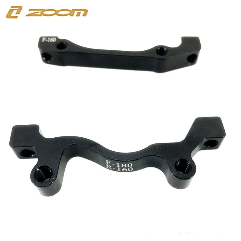

Ich hab die Nuttbremsen seit Monaten im Schrank liegen. Ursprünglich war mein Plan die Zoom Bremsleitungen zu behalten und nur die Bremsen + Hebel auszutauschen, aber meine Zoom Bremsleitungen hab ich zu kurz verlegt 😄
Dann stellte ich fest das die Nutt bremsen vorne bei mir mit der geteilten Felge nicht passen..
Nutt schickte mir daraufhin einen Adapter für 140mm Bremsscheiben vorne
Der passte aber wiederum nicht an die Schwingen (altes Model)
Für die Schwingen gibt es es wohl auch noch Mal einen extra Adapter, womit man die Bohrungen dann auf 51mm Abstand hat und den IS → PM Adapter mounten kann 😵‍💫
Allerdings weiss ich nicht, ob ich die Nuttbremsen wirklich verbauen werde, da es mich stört, die immer nur im Set kaufen zu können, falls Mal was daran kaputt geht
Zum Thema Undichtigkeit der Bremsen kann ich sagen, das ich mit diesem Öl hier gefühlt dichter bin

Ich habe auch die Iglidur sowie Bronze Bundgleitlager bestellt...Allerdings wurden die Bronzedinger falsch geliefert von 123kugellager.de
In der Beschreibung steht:
Innen∅r: 12mm
Aussen∅ (Bund): 16mm
Dicke: 14mm
Diese Masse wären korrekt !
Allerdings ist die Artikelnummer 121618214..
Aufgebröselt steht das für..
12=Innen∅, 16=Dicke, 18=Aussen∅ (2=Breite des Bundes, 14=Länge)
Zumindestens entspricht die Artikelnummer den gelieferten Lagern, aber nicht die Artikelbeschreibung :/

Wenn der Bund ein anderes Maß hat, ändert sich doch auch die breite der Schwinge🤔, gut 1mm pro Buchse, sind ja schon so viel wie eine Drehmomentstütze oder 1-2 unterlegscheiben….???
Jetzt mal weiter gedacht: wenn das Maß der Schwinge nicht zum Maß der Motor Achse passt, verzieht sich nicht die Schwinge und klemmt die gleitlager ein das sie ihre gleitfähigkeit verlieren….???
Vermutlich sorgt es dafür, dass sich die Gleitlager schräg abnutzen, wie bei mir.
Ich habe hinten an der Achse jeweils eine 1,5mm breite unterlegscheibe. Das hat hat viele Tausende Kilometer gehalten, allerdings verlief deshalb immer die Bremsscheibe schräg zum Adapter.
Hatte dann heute jeweils Mal 1mm unterlegscheibe getestet: Bremsscheibe wieder am Adapter am Schleifen.
Wenn ich jetzt also doch Bronze Gleitlager darein setze, die einen breiteren Bund haben, wären die Schwingen oben ein bisschen breitere und die Bremsscheibe hätte ein bisschen mehr Spiel, am Adapter, wodurch sie dann vielleicht doch diagonal zum Adapter verlaufen würde 🤔
Auch haben alle Legends eine Unterlegscheibe an einer der Schwingenschrauben. Die hatte ich damals entfernt, weil die schraube immer n stücken rausgeguckt hatte, musste die Unterlegscheibe aber wieder einsetzen, weil die Schrauben hin und her rutschen konnten, obwohl die Schrauben komplett angezogen waren.
Ih vermute das hängt auch mit der geringeren Breite des Bundes zusammen
