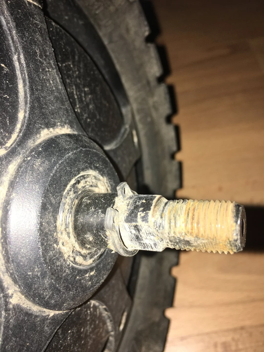

Überprüfung der Welle mit Edelstahlbolzen nach 8000-9000km
Mein Motor sah diesmal auch ziemlich böse aus, war es doch gar nicht so lange her, dass ich den des letzte Mal auf hatte.
Irgendwie ist die Dichtmasse, die in der Bohrung fürs Kabel durch die Achse sitzt, undicht geworden.
Zum glück nichts was eine Dose Bremsenreiniger nicht beseitigen konnte 😄
Dichtmasse hab ich durch Silikon 706 ersetzt und ich schwöre ich habe beim Fahren kein Unterschied gemerkt, aber jetzt wo alles wieder blitzblank ist, rennt er wieder wie am ersten Tag 🥰

Ich habe hinten an der Achse jeweils eine 1,5mm breite unterlegscheibe. Das hat hat viele Tausende Kilometer gehalten, allerdings verlief deshalb immer die Bremsscheibe schräg zum Adapter.
Eindeutig wie bei mir….
Normalerweise wären jeweils 2 Drehmomentstützen auf jeder Seite der Achse, eine von außen und eine auf der Innenseite der Schwinge.
Ich hab die beiden inneren Drehmomentstützen weggelassen und durch je zwei passende Sprengringe ersetzt…
Damit läuft die bremsscheibe und Sattel relativ parallel zueinander, zudem hab ich eh das Problem bei meinem 1kw Motor, das die Achse ein winzig kleines Stückchen zu dick ist, und dadurch die Drehmomentstütze auf der Innenseite eh nicht gepasst haben.
Also win-win Situation 😇🦦🤷🏼.

Wieviele Drehmomentstützen sind den im Orginal Zustand pro Achse verbaut, ich wage mich zu erinnern das es 4 Stück waren…???
Hier mal mit den sprengringen:
Auf der Innenseite hab ich die Stützen nun aufgeflext, quasi als Abstandshalter.
Wenn ich nun den großen Bolzen an der Schwinge schön fest knalle, dreht das Rad nicht mehr richtig frei, da scheint immer noch irgendwas nicht zu passen…?
Ich war der Meinung das es vier sind? Zumindestens wurde der so geliefert und als ich einen Motor in China gekauft habe, waren vier davon dabei.
Irgendwie hab ich gar keinen Stütze (weder beim IO Hawk Motor, noch bei dem den ich in China bestellt hatte).
Auch scheint mein Gewinde allgemein länger zu sein, wie bei dir ?
Bi mir sieht das auf beiden Seiten so aus
Von innen: 1,5mm Unterlegscheiben, Drehmomentstütze, Rahmen, Drehmomentstütze, Schutzblechhalterung, Flansch Mutter
Bei meinem Legend von Frühjahr 21 gibt es keine Seegerringe auf der Welle und keine Drehmomentabstützung zwischen den Schwingen. Innen ist nur je eine M12er Scheibe DIN 125, die allerdings eigentlich zu weich für diesen Zweck ist. Drehmomentabstützungen habe ich nur auf der Außenseite der Schwingen.
