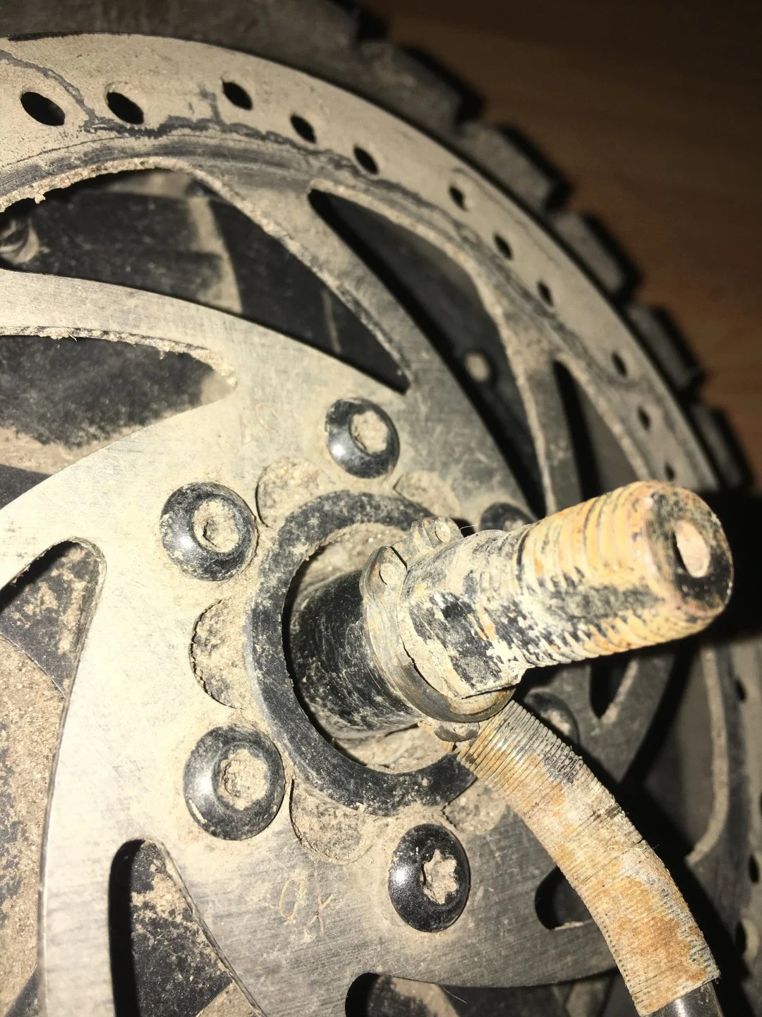

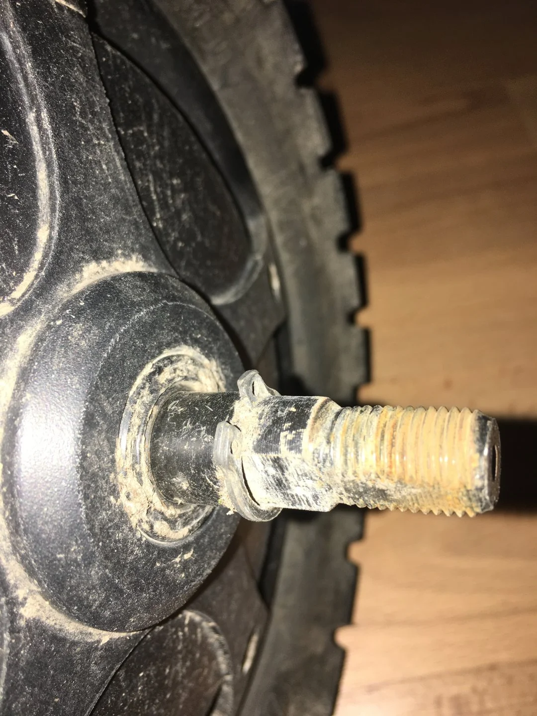

Überprüfung der Welle mit Edelstahlbolzen nach 8000-9000km
Nen normalen messschieber hab ich ja, aber der ist zu kurz um bis an die Welle zu kommen, wie verdampft mess ich die Welle nach.??
Habe gerade meinen Reserve-Getriebemotor gemessen:
Die Welle ist 178,75 mm lang.
Die Länge des im Durchmesser von 15 mm auf 12 mm reduzierten Teils ist auf beiden Seiten 27 mm.
Wie gemessen?
- Motor auf den Felgenhörnern auf einen Tisch gelegt
- Anschlagwinkel auf den Tisch gestellt und gegen ein Wellenende geschoben
- Mit Meßschieber das Maß vom Winkel zur gegenüberligenden Außenseite des Felgenhorns gemessen
- Winkel auf der anderen Seite gegen die Welle
- Mit Meßschieber das Maß vom Winkel zur jetzt gleichseitigen Außenseite des Felgenhorns gemessen
- Beide Maße addieren

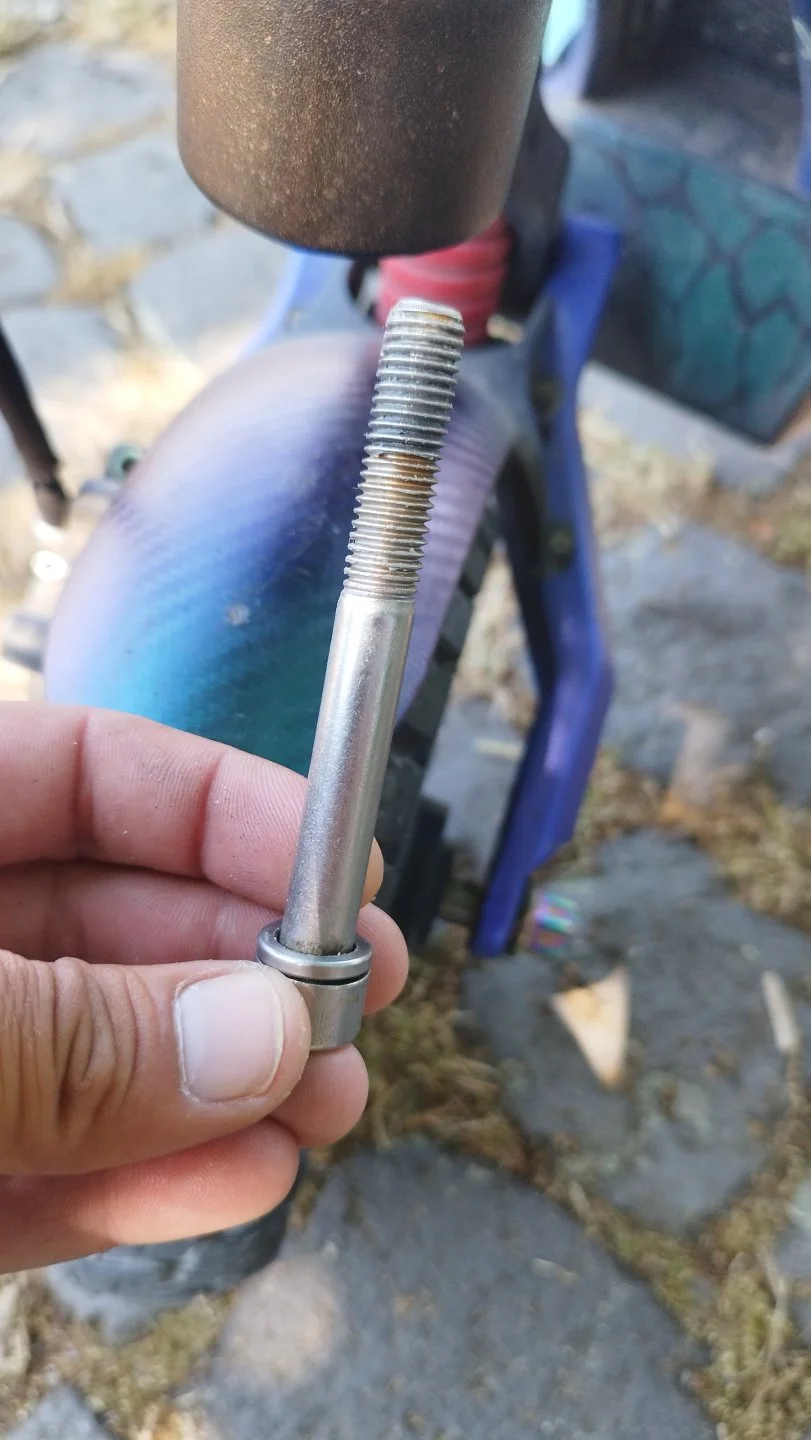

Diesmal nicht gebrochen, aber schon wieder draussen (trotz locktite) 😄😄😄

Wieso keinen Edelstahl Federring und Loctite 701 grün?
Welches Loctite wurde benutzt? Würde 701 grün nehmen und auf jeden Fall einen a4 edelstahl Federring + a4 unterlegscheibe andtatt einem normalen ring zu nehmen. Ganz sicher das die Schraube nicht am ende irgendwo gegen an läuft und sich garnicht am Ring fest zieht, also minimal zu lang ist?
Federring kann wunder bewirken und sich richtig fest fressen vorallem wenn es A4 Edelstahl ist. Definitiv besser als nur ein normaler Ring, mit der kleinen glatten Aufstandsfläche kann der Fn Reibwert nur sehr niedrig sein.
Ansonsten kleine Kerben ein sägen, das sollte den Fn Reibwert verbessern.
Der Ring sieht so mal garnicht angetastet aus, testweise die Schraube mal 1mm kürzen + Federring, möchte behaupten das es dann nicht mehr los laufen wird.
Reaktionen: S1m0n
Das rote? Mittelfest 🤷🏽‍♂️
Ja ganz sicher. Die schraube zieht sich höchstens 1-2cm tief rein, die Bohrung ist aber deutlich tiefer
Danke für den Tipp, der kann für mich durchaus nützlich sein
Alles gut gerettet 😄

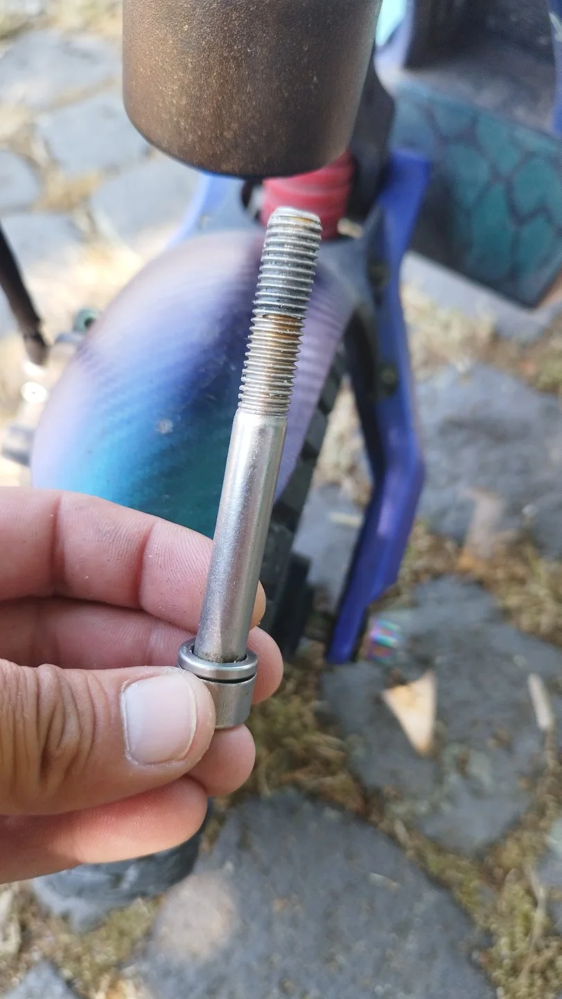

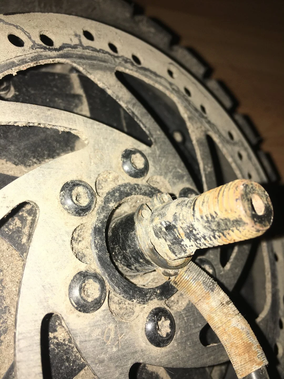

Die schraube auch schon wieder gebrochen. 3te Mal nun. Orginal Schraube gebrochen. Edelstahl Schraube gebrochen. Titan jetzt auch gebrochen .. vielleicht einfach zu schweißen und beifeilen, bis es einmal passt 🤔
Heute endlich Zeit und Muße gehabt, die schraube zu fixen.
Loch einfach zugeschweißt und die Kontaktfläche ein bisschen höher gelegt (dachte mir dass wäre sinnvoll, da nach oben hin auch die verjüngung ist)
Mit dem Dremel alles passend gefeilt und jetzt sitzt der Lenker wie angegossen, oben das ich die Schnellspanner verkrampft festziehen muss .. bleibt jetzt nur zu hoffen, dass die Lenkerstange mit der Zeit keine Risse bekommt, wenn da keine schraube mehr ist, die wegbrechen kann 😄..
Nebenbei auch den den Federring angeraut, aber trotzdem wieder auf das rote Loctide gesetzt (keine Lust für 2-3 Töpfen neues Fläschen kaufen zu müssen)

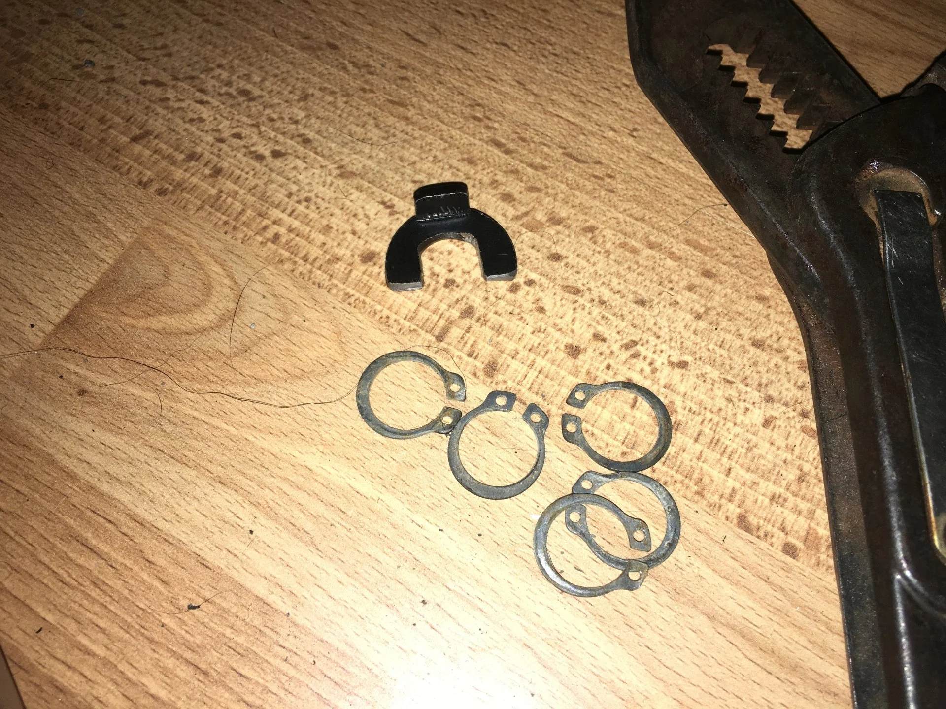

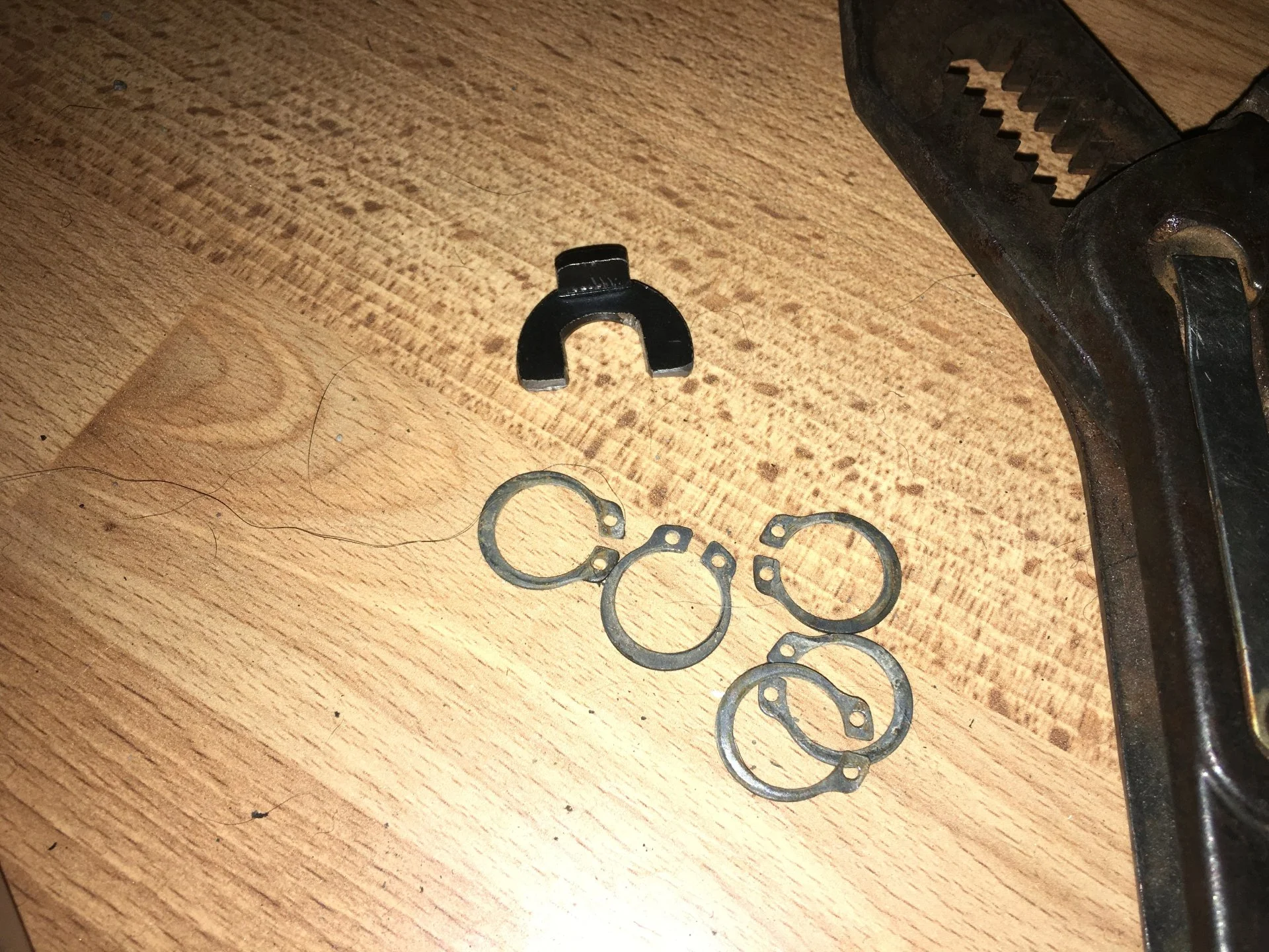

Wieviele Drehmomentstützen sind den im Orginal Zustand pro Achse verbaut, ich wage mich zu erinnern das es 4 Stück waren…???
Hier mal mit den sprengringen:
Anhang anzeigen 46030Anhang anzeigen 46031
Auf der Innenseite hab ich die Stützen nun aufgeflext, quasi als Abstandshalter.
Wenn ich nun den großen Bolzen an der Schwinge schön fest knalle, dreht das Rad nicht mehr richtig frei, da scheint immer noch irgendwas nicht zu passen…?

Bei mir sind die Achsen nach der Strecke noch im Prinzip einwandfrei, deine gehen nach der Strecke in gelb angemalt glatt als Bananen durch. 🙈
Vielleicht mache ich mir einfach zu viele Gedanken um materialschonendes Fahren.😇
Für das Knickgelenk würde ich an deiner Stelle ein etwa 38 mm langes Stück aus gehärteter Präzisionswelle in Betracht ziehen. Wenn du ohnehin so gut wie nie klappst, dann sind die fehlenden Schrauben in den Enden zu verschmerzen. Dank der Klemmhülse darüber kann die Achse nirgendwo hin.
