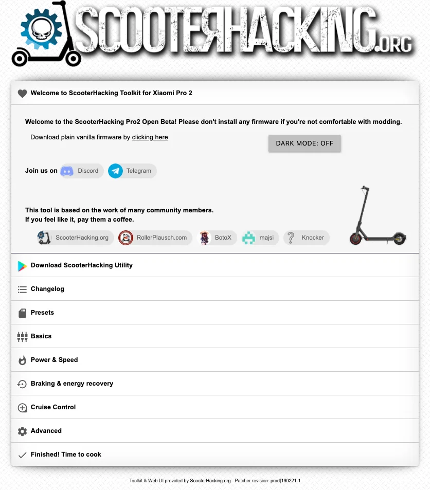

Wir beschäftigen uns mit der Seite https://pro2.cfw.sh/ ein Customfirmware-Generator, der von den Kollegen von Scooterhacking bereitgestellt wird. Ein Generator für den 1S wird nicht mehr angeboten. Der 1S wird genau so mit der Custom Firmware des Pro2 geflasht. Hierzu muss man die Warnung der zum flashen verwendeten App ignorieren, dass es sich um Firmware für ein anderes Modell handelt. Ein flashen des 1S mit iOS ist derzeit mit einem Workaround nur für Mac User möglich, ansonsten nicht. Der Pro2 kann direkt mit ScooterCompanion unter iOS geflasht werden.
Die Arbeit von Scooterhacking ist sehenswert, ihr könnt gerne den Mitwirkenden einen Kaffee spendieren. Sie werden sich bestimmt freuen!

Öffnet die Seite, wir gehen erstmals jede Option durch, die es dort gibt!

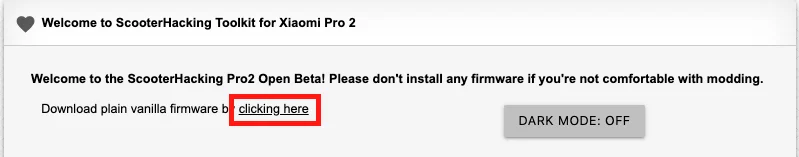

1. Vanilla
Ihr werdet im ersten Tab eine "Vanilla" Firmware finden.
Vorab: Das ist keine CFW, das ist die Werksfirmware, die ihr zuerst auf eurem Roller hattet. Vanilla heißt im Programmjargon auch "Normal" bzw. ohne Zusätze. Diese könnt ihr je nach Verlangen über "clicking here" herunterladen und per ScooterHacking Utility, Scooter Companion oder M365downG flashen. (.zip) Dies ist nur die Vanilla Firmware für den Pro2, für den 1S findet ihr diese in den Scooterhacking Files hier: Vanilla DRV221 1S
2. "Changelog" / Änderungsprotokoll
Für meiste schon bekannt, hier werden Veränderung des/der "Patches"/Firmware/Versionen der Seite bekannt gegeben. Hier könnt ihr seit neustem grafisch alle Änderungen durch einen klick einsehen.

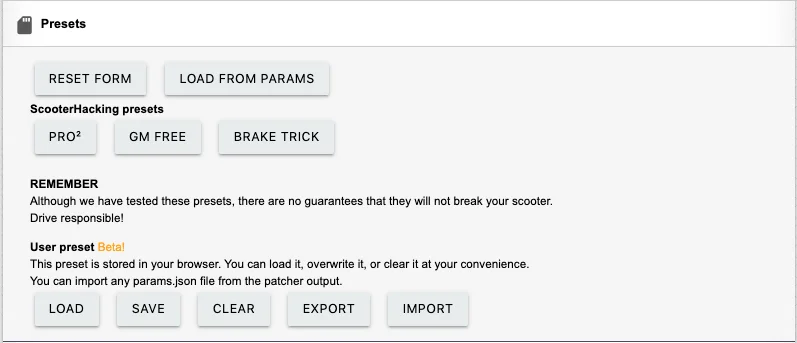

3. "Presets" / Voreinstellungen
Hier könnt ihr die von der Seite bereitgestellten Voreinstellungen auswählen. Diese werden wir in der Anleitung nicht durchgehen, da sie überflüssig sind, da immer eigene Einstellungen von euch gemacht werden sollten.
Über den Button Load Params, kann eine params.json aus einer vorherig erstellten CFW in den Generator geladen werden. Die Datei params.json liegt in der .zip die der Generator erstellt.
Der Browser merkt sich eure Einstellungen über "Save" in einem Cookie. Bei "Load" werden die letzten Einstellungen geladen und bei "Clear" die gespeicherten Einstellungen zurückgesetzt.
So müsst Ihr nicht immer alles neu einstellen! Beachtet aber, dass durch verschiedene Privat Optionen des Browsers die Voreinstellungen bei Verlassen der Seite gelöscht werden können.
Mit Export könnt ihr die von euch gemachten Einstellungen in einer Datei auf eurem Gerät abspeichern, mit Import entsprechend aus dieser Datei wieder in den Generator laden.
Bitte ladet keine Einstellungen einer älteren Generator Revision in eine neuere Revision. Hier kann es Probleme mit der Übernahme der Werte und somit zu einer fehlerhaft generierten Firmware kommen.

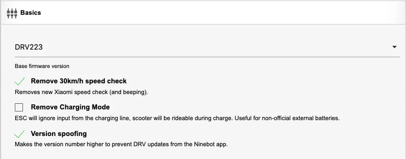

4. "Basics" / Basiseinstellungen
Dieser Tab ist für die einfachen Einstellungen der Firmware zuständig. Zu erst die DRV Firmwareversion auf dessen Basis die generierte Firmware erstellt wird. Zur Zeit kann hier zwischen der DRV223 und der DRV224 ausgewählt werden. Die DRV224 soll den Vorteil haben, die Geschwindigkeit am oberen Limit besser zu halten im Vergleich zur DRV223. Die DRV223 ist aber die "durchentwickelte" Variante, mit der keine oder weniger Probleme erwartet werden.
Remove 30km/h speed check
Bei Geschwindigkeiten über 30km/h fängt der Roller normalerweise an zu piepsen. Durch setzen des Hakens wird diese Warnung entfernt. Nützlich besonders mit 350W/38km/h Motor bzw. 48V-Mod.
Remove Charging Mode
Grundlegend für Zusatzakkus, da sonst der bekannte Lademodusbug geschieht. Falls ihr ein Zusatzakku in Nutzung habt, Häkchen setzen.
Version spoofing / Versionsvortäuschung
Hindert, das ihr offizielle Updates von der Xiaomi Mi Home App annehmen könnt.
Und wenn wir schon zum Thema Updates kommen: Wer mit Custom Firmwares spielen will sollte niemals über die Mi Home App Updaten! Xiaomi/Ninebot schläft auch nicht und liefert Updates aus, die das flashen von CFW verhindert oder verhindern soll. Derzeitig sind zwar alle bekannten Versionen wieder beschreibbar/Downgrade-fähig, aber wer weiss was in Zukunft auf uns zu kommt.

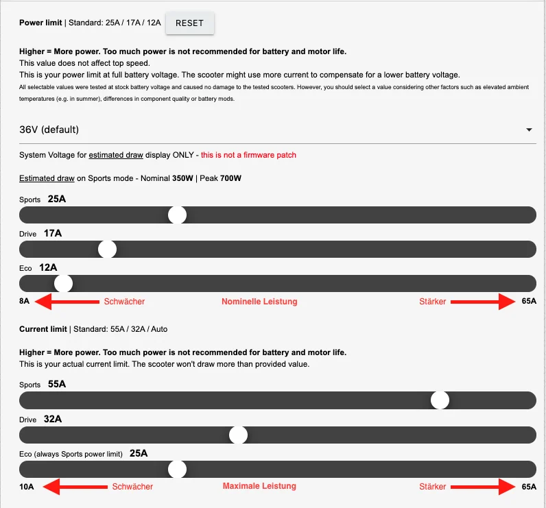

6. "Current" / Ampere
Zu Oberst die Auswahl der Batteriespannung, dies hat keinen Einfluss auf die erstellte Firmware, soll euch aber mit der angezeigten Leistung in Watt einen Überblick geben, welche Leistungen ihr erwarten könnt. Denn mit einem 48V Akku Mod müssen zwangsläufig die Amperewerte niedriger gewählt werden.
Darunter werden die Amperewerte gesetzt. Grundsätzlich:
Weniger Ampere, weniger Leistung = mehr Reichweite
Mehr Ampere, mehr Leistung = weniger Reichweite
Ihr könnt hier ebenfalls die Ampere einzelner Modis der "Eco", "Drive" und "Sport" bestimmen.
Die darunterlegenden Ampere-Regler "Maximale Leistung", stellen den maximalen Phasen-Strom des Controllers zum Motor ein.
Immer unter 55A beim Segment "Maximale Leistung" bleiben, da alles über 55A in diesem Segment die Lebensdauer der Batterie und des Motors signifikant verkürzt.
Für den Sportmodus muss der Amperewert hoch genug sein, dass der Motor bzw. die Batterie euer Gewicht "tragen" kann. Beim 1S ist zusätzlich zu beachten, dass das BMS deutlich früher "zu"macht. Eine Erhöhung auf über 30A ohne Zusatzakku also ohne Effekt bleibt. Zu hoch sollte der Amperewert nicht angesetzt werden, da der Akku schneller an Spannung verliert, wegen der höheren Stromentnahme, was kürzere Höchstgeschwindigkeitenstrecken zur Folge hat.

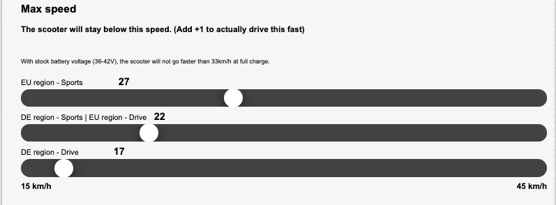

7. "Max Speed" / Geschwindigkeitslimit
Es gibt mehrere Arten von Seriennummern beim Pro2/1S:
Mir bekannt sind neben der deutschen Variante zwei weitere europäische Varianten, die sich durch die Geschwindigkeit im Fussgängermodus unterscheiden (7km/h zu 15km/h).
Entsprechend setzt ihr hier die Geschwindigkeitslimits für die jeweiligen Fahrmodis.
Beim German Manuevering wird temporär von deutscher auf europäischer Seriennummer bis zum Neustart gewechselt. Der oberste Regler ist somit die Geschwindigkeit, die im German Manuever erreicht werden kann.

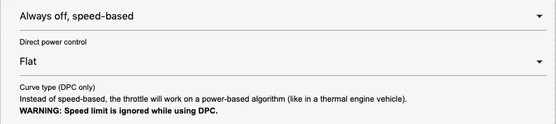

8. "DPC + Curves" / Direkte Leistungsregelung mit "Kurven"
Warnung vorab: Bei dieser Einstellung wird jede gesetzte Geschwindigkeitsbegrenzung der CFW deaktiviert, sobald es dauerhaft oder per Bremshebel/Register aktiviert wird.
Falls dieser Modus aktiv ist, funktioniert der Pro2/1S nun nach einem leistungsbasierten Algorithmus. So wie das Gaspedal in einem Auto, soll bedeuten ein ständiges Vollgasfahren mit DPC ist genauso sinnlos auf dem Roller wie an einem Auto im ersten Gang in der Innenstadt.
Zu erst wird der Modus gewählt:
Always off - Also immer aus und die Geschwindigkeitslimits greifen.
Switchable, register - DPC kann via Scooterhacking App durch umschalten eines Registers in der Firmware eingeschaltet werden.
Switchable, brake - DPC kann eingeschaltet werden, indem der rechte Bremshebel vor dem Einschalten ganz durchgezogen wird und direkt nach dem Einschalten losgelassen wird. (Bei Europäschen Modellen mit nur einem Bremshebel ist es der linke Bremshebel.)
Always on - DPC ist immer an, keine Geschwindigkeitslimits sind aktiv
Darunter können Kurven ausgewählt werden. Standard vom Werk ist "Flat", alternativ kann Quadratic gewählt werden, was den Gashebel im ersten viertel sanfter dosierbar macht.

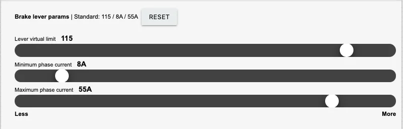

11. "Brake Lever Parameter" / Bremshebelparameter
Diese Option erlaubt euch, früher oder später als von Werk aus elektronisch zu bremsen. Hier wird Hauptsächlich die Wirkung des rechten Bremshebels bestimmt, es hat aber auch Einfluss auf die E-Bremse die auch mit dem linken Hebel ausgelöst wird. Außerdem sind die Phasenströme der E-Bremse per Ampere einstellbar, was auch wiederum stärkeres oder schwächeres Bremsen ermöglicht, je nachdem, wie ihr es euch einstellt.
Nützlich auch für 48V-Mods, da ihr erstensschnell unterwegs sein werdet und zweitens mit anderen Leistungen umgehen müsst!

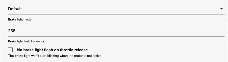

14. "Brake light mode" / Bremslichtmodis und Bremslichtfrequenz
Hier könnt ihr Bremslichtmodis wie Default, Static, Reversed, Strobe (Standard, Statisch, Umgekehrt, Stroboskop) und die Frequenz des Bremslichts beim Bremsen auswählen. Wobei bei der Frequenz 0 quasi aus bedeutet und 255 dauerhaft ein.
Mit dem Häkchen darunter könnt ihr das Bremslicht nur dann deaktivieren, wenn ihr den Gashebel loslasst. Nützlich für EU-Fahrer in Kombination mit No-KERS. DE Fahrer sollten aus bekannten Gründen immer Static und 255 wählen.

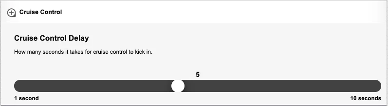

15. "Cruise Control" / Tempomat
Auch selbsterklärend, hier könnt ihr die Zeit einstellen, wann der Tempomat aktiv sein sollte. Mit einer DE Seriennummer ist der Tempomat immer deaktiviert. Aktivieren und Deaktivieren kann man den Tempomat nur mit EU Seriennummer via App, z.B.: m365Tools oder m365Dashboard, neuerdings auch in der Scooterhacking Utility.
Wichtig:
Falls ihr vorhabt, DPC mit flat o. quad. Kurven zu nutzen: Besser immer den Tempomat ausschalten. Die Kombination von DPC mit Tempomat ist unnötig, da euer Roller in einem leistungsbasierten Modus, nicht in einem geschwindigkeitsbasierenden ist.

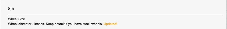

"Wheel Size" / Reifengröße
Hier gibt's auch nichts zu sehen oder zu machen, es sei denn ihr habt auf 10" Reifen umgerüstet!
Der Wert des 10'' Zoll Reifens für den Pro2/1S ist meistens 9,5, warum das so ist, keine Ahnung aber die meisten sind keine 10" obwohl es drauf steht. Falls ihr andere Reifen habt dementsprechend in Zoll ändern!

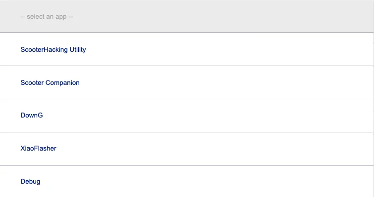

Der letzte Schliff für eure CFW: Die richtige Applikation, zum flashen eurer CFW wählen:
Ziemlich selbst erklärend. Je nachdem welche App ihr zum Flashen benutzt, wählt ihr hier entsprechend das passende Format.

Current (Nominelle Leistung):
Es wird empfohlen max. 35A Current zu applizieren, da so viel auf Dauer bezogen auf der Spitze der Motor wohl problemlos aushält. Alles darüber wird nicht empfohlen und geschieht auf eigene Gefahr.
Ihr habt die Wahl zwischen 25A-35A, stellt es euch so ein wie euch die Beschleunigung gefällt.
Nicht vergessen: Höhere Amperewerte ziehen mehr Strom von Akku ab, was unter anderem auch weniger Reichweite zu bedeuten hat.
DPC und Kurven:
Die DPC könnt ihr so einstellen:
Komplett aus, geschwindigkeitenbasiert:
Aktivierbar über App (Dies kann folgende App: (Android) SHU (iOS) Scootercompanion):
Wenn ausgewählt und Bedarf der Aktivierung: Einfach die App nutzen.
Bei Neustart werden wieder, je nach CFW von euch, wieder 20 km/h gefahren. Den ersten Schritt wiederholen, um DPC wieder zu nutzen.
Aktivierbar über Bremshebeltrick:
Wenn ausgewählt und Bedarf der Aktivierung: Rechten Bremshebel halten und Anschaltknopf betätigen. Dann habt ihr DPC an, einmal neu starten, dann ist kein DPC mehr aktiv. Einfach den vorherigen Schritt wiederholen, um DPC wieder zu aktivieren. (GM-ähnlich)
Es wird empfohlen Switchable, register statt Switchable, brake zu nutzen, da dies sicherer in Deutschland ist.
Immer an:
So ist DPC immer an, nicht empfehlenswert für DE Pro2/1S Nutzer, da ihr bestimmt auf German Manuever oder Register zurückgreifen wollt.
Kurven:
Der Tempomat sollte bei Nutzung einer der Kurven in Kombination mit DPC deaktiviert werden.
Flat:
Dies ist die Flatcurve, sie geht von 0 % direkt auf die 100 % zu. Das ist die Kurve, die der Roller Standardweise von Werk hat. Beeinträchtigt nicht die Geschwindigkeitsbegrenzungen. Funktioniert gut mit switchable, register.
Quadratic:
Dies ist die quadratische Kurve, sie geht immer verzögert von 0 % auf 100 %. Sie beginnt langsam, erreicht ihre 100 % in der Mitte und legt sich wieder aus auf ihre echte 100 %. Dies hat den Vorteil, das angenehmer gefahren werden kann und der Gasgriff besser dosierbar ist. Funktioniert gut mit switchable, register.
Bremshebelparameter:
Zwischen den Werten 0-130 könnt ihr euch entscheiden, wie sensibel der Bremshebel beim Bremsen agieren soll.

Wenn ich die Vanilla Firmware wieder drauf gemacht habe kann ich dann wieder normal über die Mi Home App wieder normal updaten bringt ja so alles nichts wenn es bei mir nicht läuft.wenn es geht antworten bitte per PN sonst finde ich das hier nachher nicht wieder bin nicht so der Foren Profi sorry

Ich habe die Einstellung KERS aktiviert gelassen, allerdings Rollt er dann nicht mehr so smoth.
Was sind eure Werte für die Bremse?
Leider kann ich mein Beitrag nicht mehr überarbeiten, mir wurde im Telegram Kanal dieses Forums weitergeholfen.
Ich habe
Code:
- Brake current raising coefficient: 700
Code:
- Brake lever params:
     Lever virtual limit: 130
Verändert, jetzt macht die Bremse richtig spaß. Das Ruckeln is auch weg, was der Grund dafür gewesen ist kann ich leider nicht mehr nachvollziehen.

1.Frage zur Kategorie: Power und Speed
Mein Wunsch:
Sport Modus = 30km/h (heisst ich will die 30km/h auch erreichen)
Drive Modus = 20km/h
So:
Unter "Max Speed" gibt es aber das Feld EU Region Sport und DE Region Sport
Welche Werte habe ich für die jeweiligen Felder zu setzen?

Wenn ich irgendwann die CFW durch die originale SFW ersetzen möchte, reicht es aus, die Vanilla Version(die man auf der Seite downloaden kann) auf meinem Roller zu flashen?
Oder muss ich meine jetzige Firmware mithilfe eines Tools sichern, sodass ich diese jederzeit aufspielen kann?
Aus Neugier: gibt es denn so ein Tool?

Hallo zusammen,
erstmal großes Lob an alle für eure Mühen wovon alle profitieren.
Ich habe mich bereits etwas eingelesen und auch eine CFW mit den Standard Werten auf meinem 1S geflasht.
Leider verstehe ich noch nicht ganz den Unterschied der Power Regler zwischen den Nominal-Reglern und den Current limit Reglern.
Welche Wirkung haben die Current Regler und welche Wirkung die Nominal-Regler?
Aus den Tutorials werde ich nicht schlau welchen Unterschied die Regler ausmachen. Current Limit kann ich noch nachvollziehen das es die maximale Leistung sein soll. Was ist dann aber Nominal-Power? Wie wirken sich unterschiedliche Einstellungen aus? Greift nicht immer die maximal eingestellte Leistung?
Vielleicht kann mir jemand auf die Sprünge helfen.
Dann tut es mir leid, denn besser als in dem verlinkten Thread und in der Anleitung aus Beitrag #1 kann man es nun wirklich nicht erklären. Dir ist aber schon bewusst, dass dein Screenshot von einer Anleitung stammt, die erstellt wurde bevor es die Phase Current Limits im Generator gab... ;)
Reaktionen: Noel
