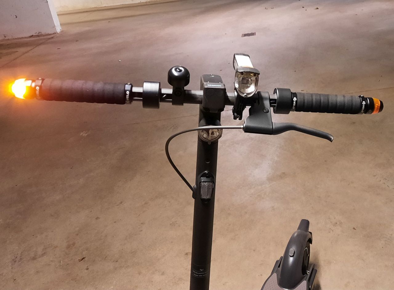

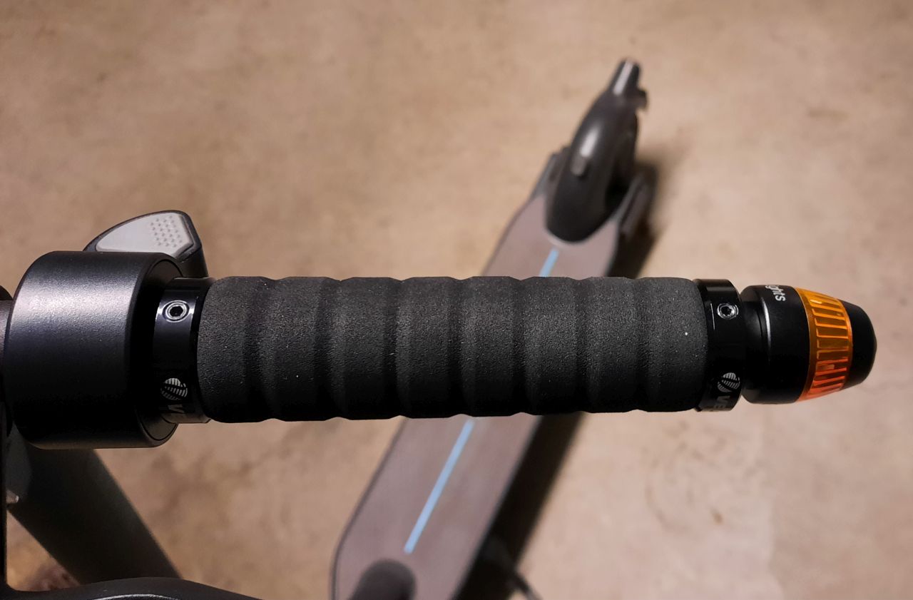

Habe mir jetzt auch mal die "Wing Lights fixed" und den dazugehörigen Adapter für den G30 bestellt.
Auch wenn ich, nicht der Schlankste und im Winter dick eingemummelt, nicht ganz sicher bin wie gut die Sichtbarkeit nach hinten ist, scheint es mir
von der praktischen Anwendung das beste Ergebnis mit dem wenigsten Aufwand zu sein.
Wenn man blinkt, kann man ja seine Position auf dem Scooter etwas in die andere Richtung verschieben, so daß der potentielle Hintermann
den Blinker sehen kann.
Fahre jetzt doch recht viel bei Dunkelheit, da geben mir die Blinker schon ein besseres Gefühl.

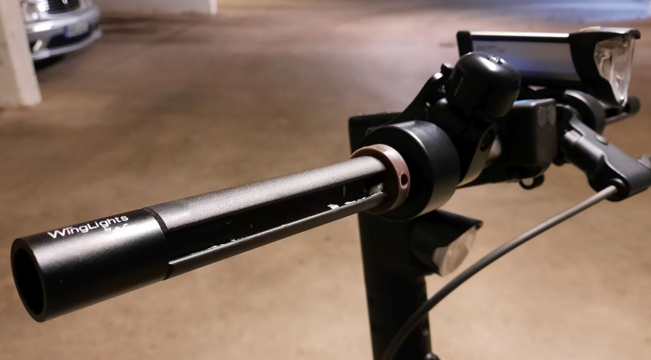

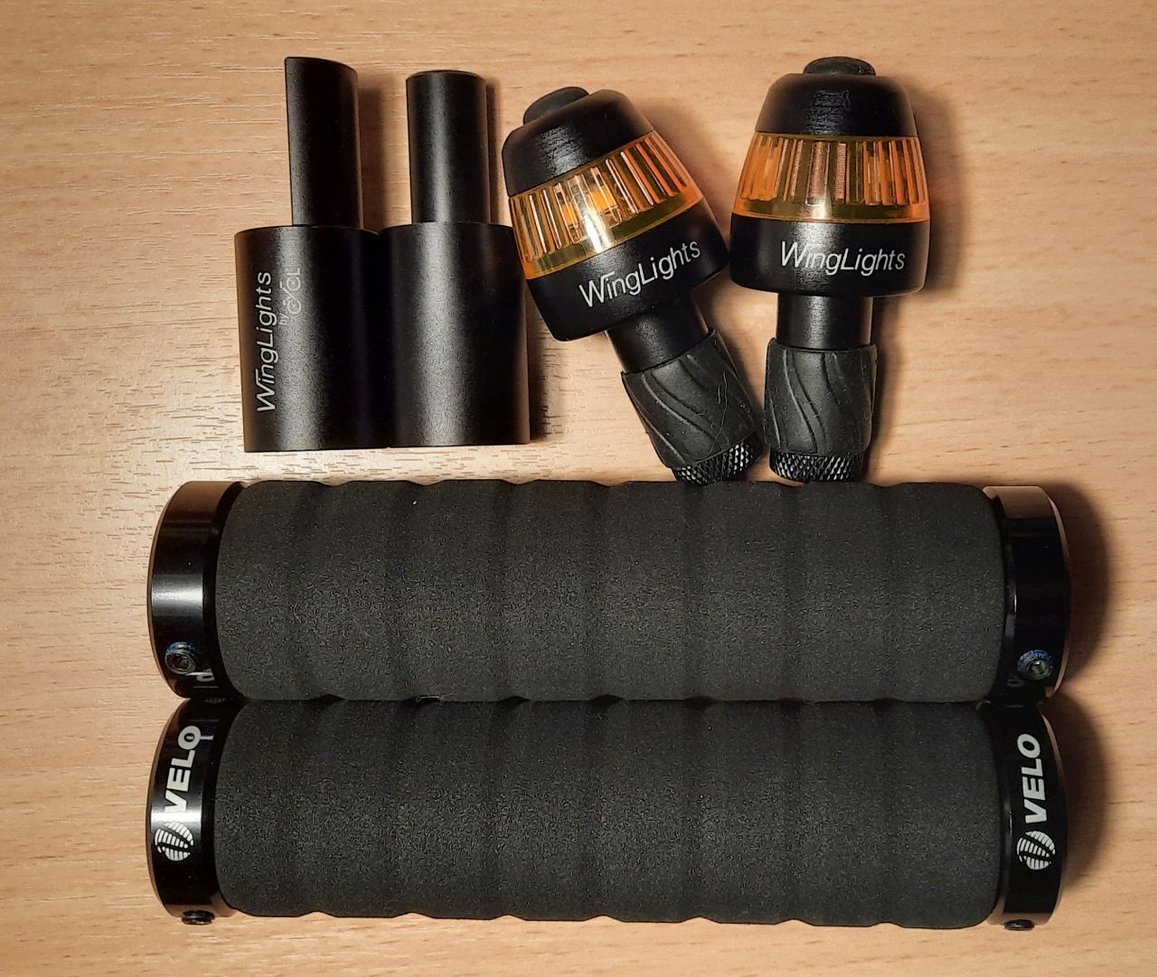

Joa, die Wing Lights mit dem original Adapter sind im Moment die beste Lösung. Zumal dadurch auch der Lenker etwas breiter wird und das Fahren angenehmer.
Ich empfehle aber sich andere Griffe zu bestellen, statt die "original"-Griffe zu modifizieren, da die Adapter die Kerbe nicht haben. Am besten geschraubte Mountainbike Griffe, gibts ohne Ende bei Amazon.
Diese Kerbe im Griff meine ich:
Ausserdem sind die Original Griffe am Ende ja verschlossen und müssten erst aufgeschnitten werden.

Die Kerbe in den Griffen sind wohl eine Art Verdrehsicherung?
