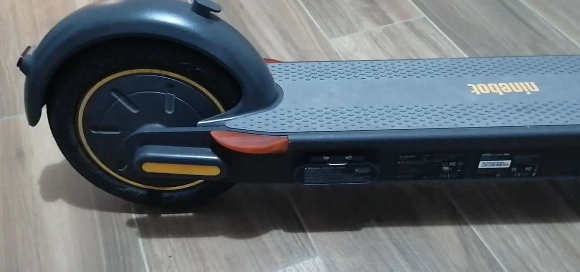

,Ist ein heftiger aufwand, da man ca. 10 m Kabel durch den Roller ziehen muss. Ich habe einen DC-DC-Stepdown direkt am Akku angeschlossen über Stromdiebe am Kabel. Der Stepdown versorgt ein Blinker Relais mit einstellbarer Blinkfrequenz,

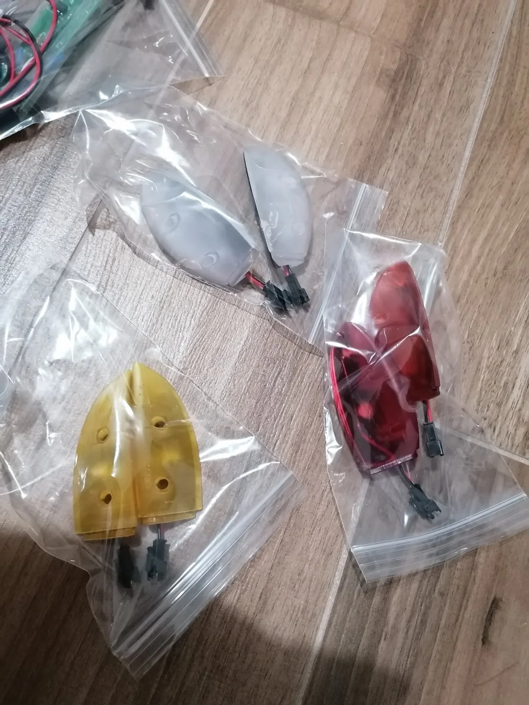

So die roten LED kommen raus und Organe rein, alles nicht so einfach, nichts hat offen, Amazon naja ungern und der Rest liefert spärlich. Volt und Ma müssen passen, tun sie nicht, daher auch gleich mal ne mega Box Widerstände bestellt und Crashcours Elektronik gemacht weil ich 4 Elektriker kenne aber dann 4 Antworten hatte was die Berechnung eines Vorwiderstand angeht oder Arduino.
Dann war mein 5V Relais nicht das passende und so vergeht die Zeit sinnlos und ich bastel immer weiter an Lösungen

Ich hab wirklich Achtung vor dem was du da zauberst Splandid . Aber möchte dir innerlich dennoch irgendwie sagen lass es. Sie werden dich über den Haufen fahren beim Spurwechsel. Die Position wo du diese befestigst ist die wirklich ungünstigste die man für einen Blinker verwenden sollte. Das wäre genauso wie sich auf dem Roller bücken und dann den Arm raus halten. Wird keiner sehen wenn du im Berufsverkehr zwischen Fahrzeugen unterwegs bist. Du wirst dich auf die Blinker verlassen, sie werden dich übersehen und du landest unter den Rädern. Stell dir folgende Situationen vor.
Zwei Spuren je Richtung. Du fährst rechts und willst auf die linke Spur weil du abbiegen willst. Dein Hintermann fährt dicht auf und verdeckt den Fahrzeugen auf der linken Spur hinter dir die Sicht. Du blinkst und machst den Spurwechsel. Im günstigen Fall hupt es dann hinter dir weil du für den links auf der Spur fahrenden einfach unkenntlich plötzlich ausgeschert bist. Ich könnte jetzt noch weitere Szenarien hier anbringen wo du dich ebenfalls in Gefahr bringen würdest, aber dafür bin ich jetzt ganz ehrlich zu Faul. Wenn du also schon so viel Arbeit mit Löten und Umbau aufbringst dann mach es doch gleich sinnvoll und richtig. Mach dir den Linker irgendwie breiter und dann jeweils Blinker in die Enden. Dann haben die Blinker die richtige Höhe und Abstand vom Körper und werden auch von allen vorne und hinter dir gesehen. So wie bei nem Motorrad auch.

Beruhigt euch, die LED sind mega hell. Ich habe mal ein Video hochgeladen gehabt, da sieht man das sehr gut.
Aber ja, erstmal muss es fertig werden, es ist ja viel mehr ein Projekt was zeigen soll, was geht.

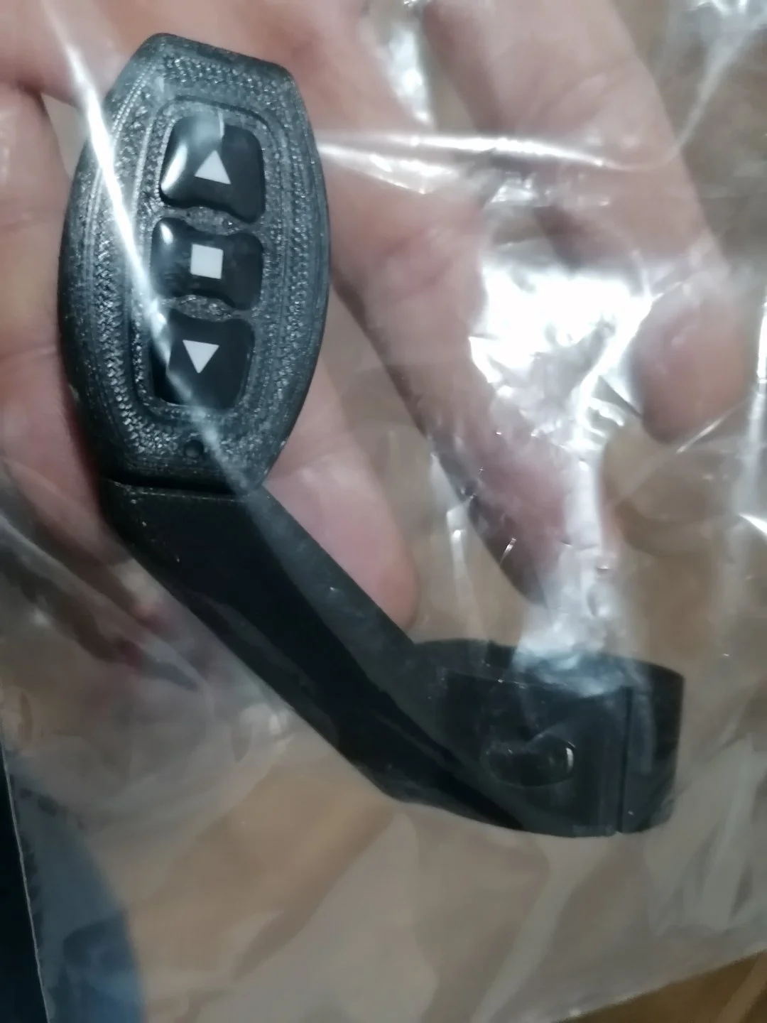

Winglight Blinker mit Adapter. Habe mir neue Griffe angebaut und somit wird der Lenker verbreitert. Macht für mich einen sicheren Eindruck. Gas und Bremse müssen weiter nach links und rechts geschoben werden damit man wieder rankommt. Dafür muss man die Kabel aus dem Bedienpult ein wenig nachziehen.
