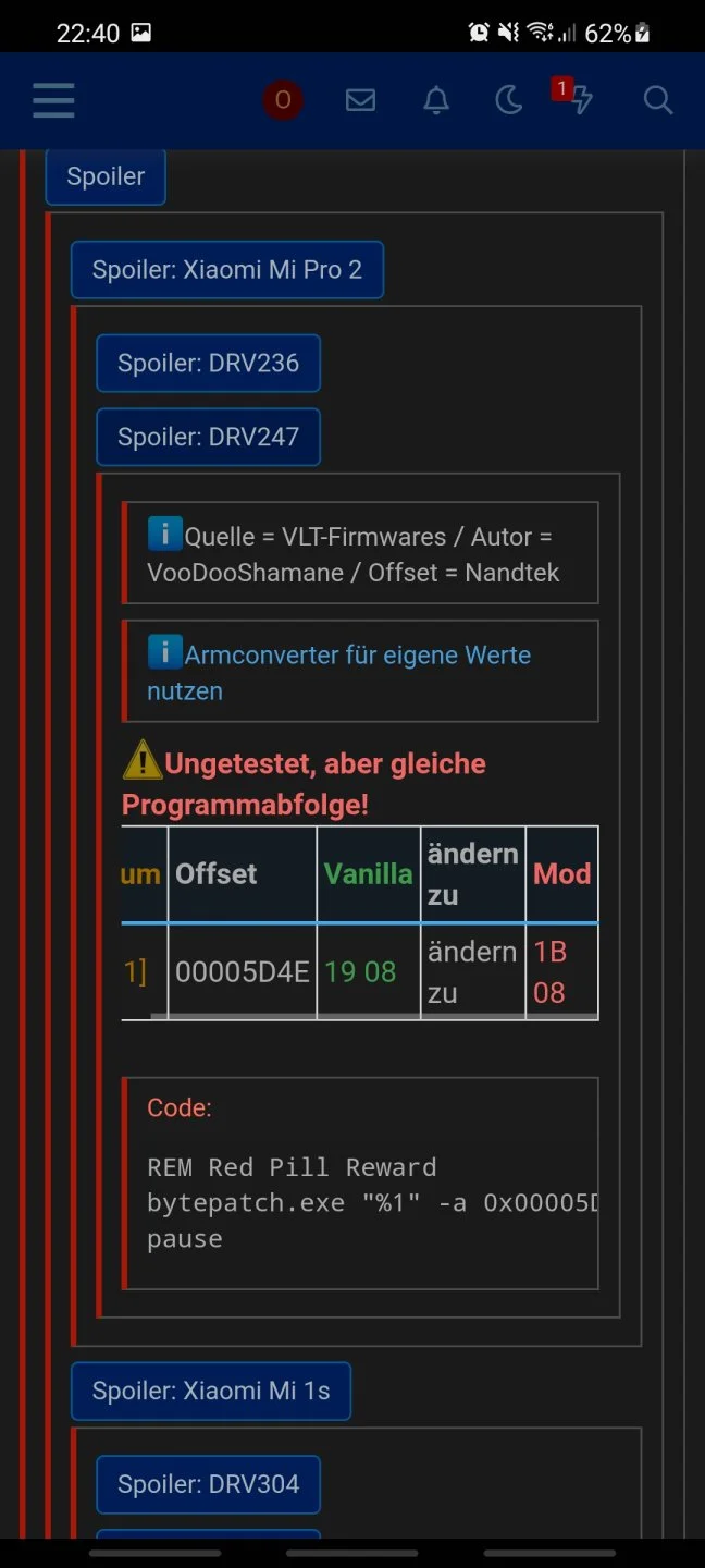

Weiter soll ich laut HexEditor um diesen 27KMH mod zu machen "00005D4E finden. Aber im Hex finde ich den Offset nicht :/
Ein Offset beschreibt eine Adresse in einer Binären Datei.
Das ist kein Muster das du suchen sollst.

Ok Dann lese ich den nochmal^^ Danke dir. Das ist echt n hexenwerk. Das war vorher leichter^^ ich hab nicht viel geändert damals...
kann ich auch im onlinepatcher eine Datei erstellen und dann die anderen sachen noch nachändern die im patcher nciht sind? wie die 27kmh
edit* Ich hab den aufmerksam nochmal angeschaut^^ ABER ich werd nicht schlau draus. Ich habe auch gesehen das es ven VLT gen gibt und die nicht Enthusiasten können auf dme pro2 patcher gucken^^ Das habe ich ja gemacht. den kenne ich gemacht. aber wie bekomme ich da eine 236ger FW raus?
Ja, kein Problem. Im HxD drückst strg+g (gehe zu) und gibst in das Suchen-Feld ein: 5d4e (bei der 247.bin!), dann Enter und er springt an das richtige Offset. Steht auch genau so in der Anleitung und die liest man nicht in 2 Minuten!
Das Original 19 08 (19 ist hexadezimal für 25) wird geändert in 1B 08 (1B ist hexadezimal für 27). Wie du das auf 28,29,30,....änderst, solltest du jetzt selber rausfinden können

Danke ich habe eine hexadezimal tabelle gefunden. Danke euch. ist echt umfangreicher als nur mit dem patcher
