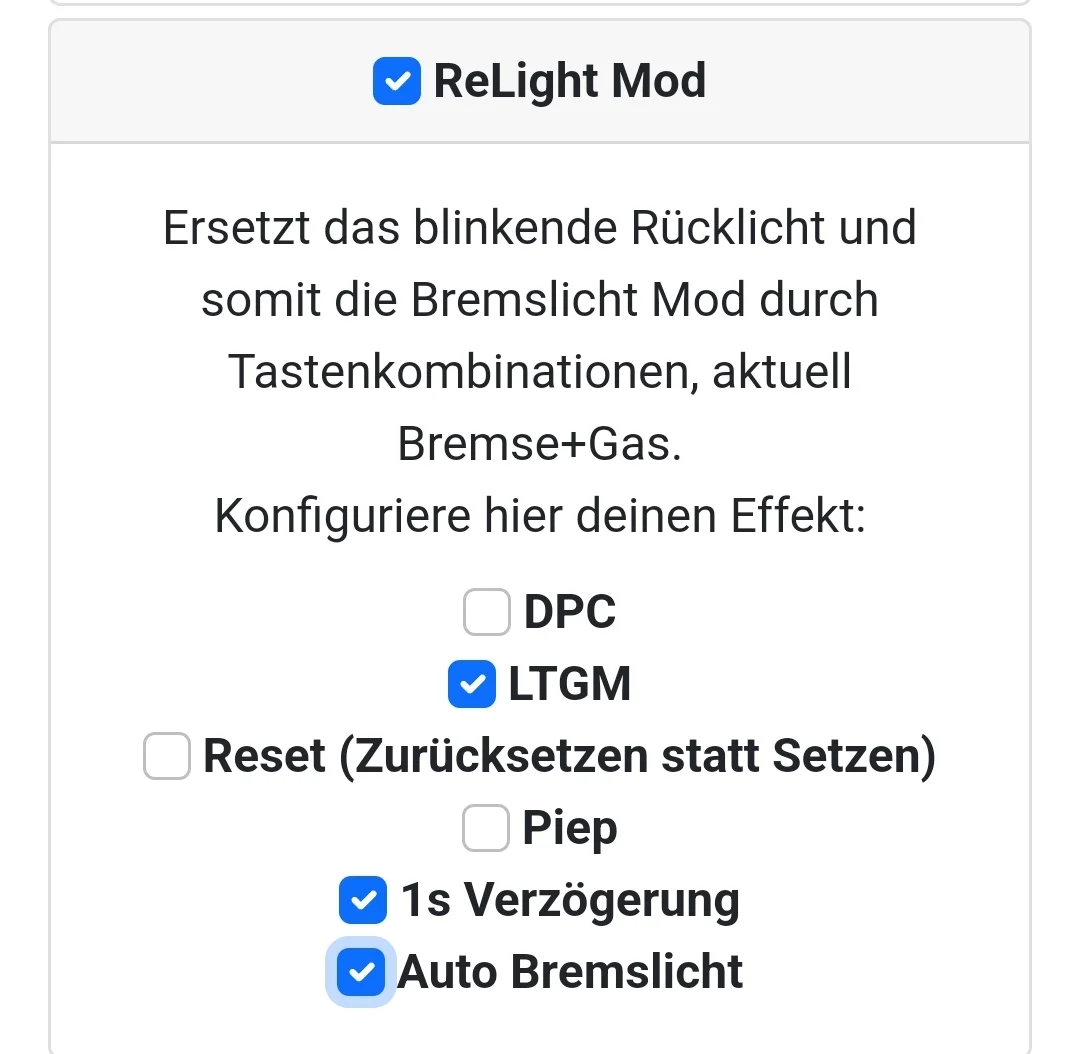

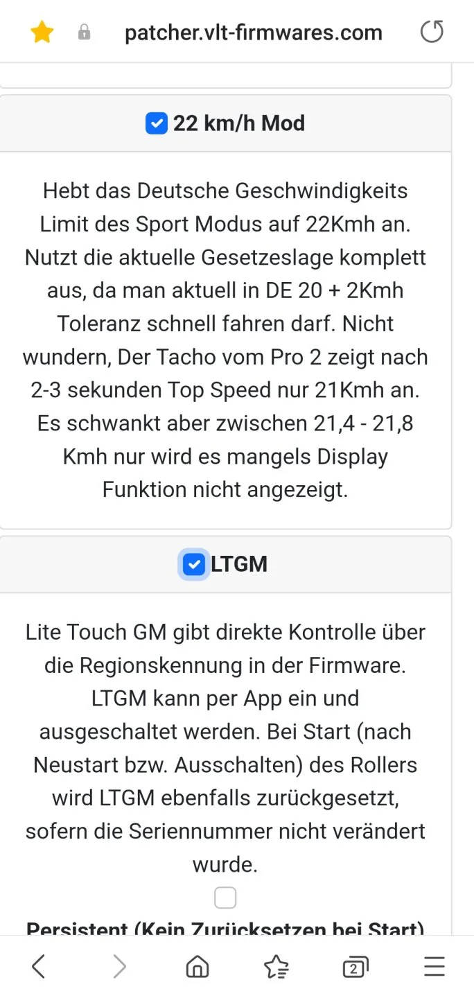

So musst du es einstellen, den Bremslicht-Mod bitte weglassen, der ist nur für GM, was du nicht nutzt, wenn du LTGM willst. Piep, Verzögerung, Auto-Bremslicht ist natürlich Geschmackssache, aber gerade Bremslicht ist für mich ein wichtiges Sicherheitsfeature:
