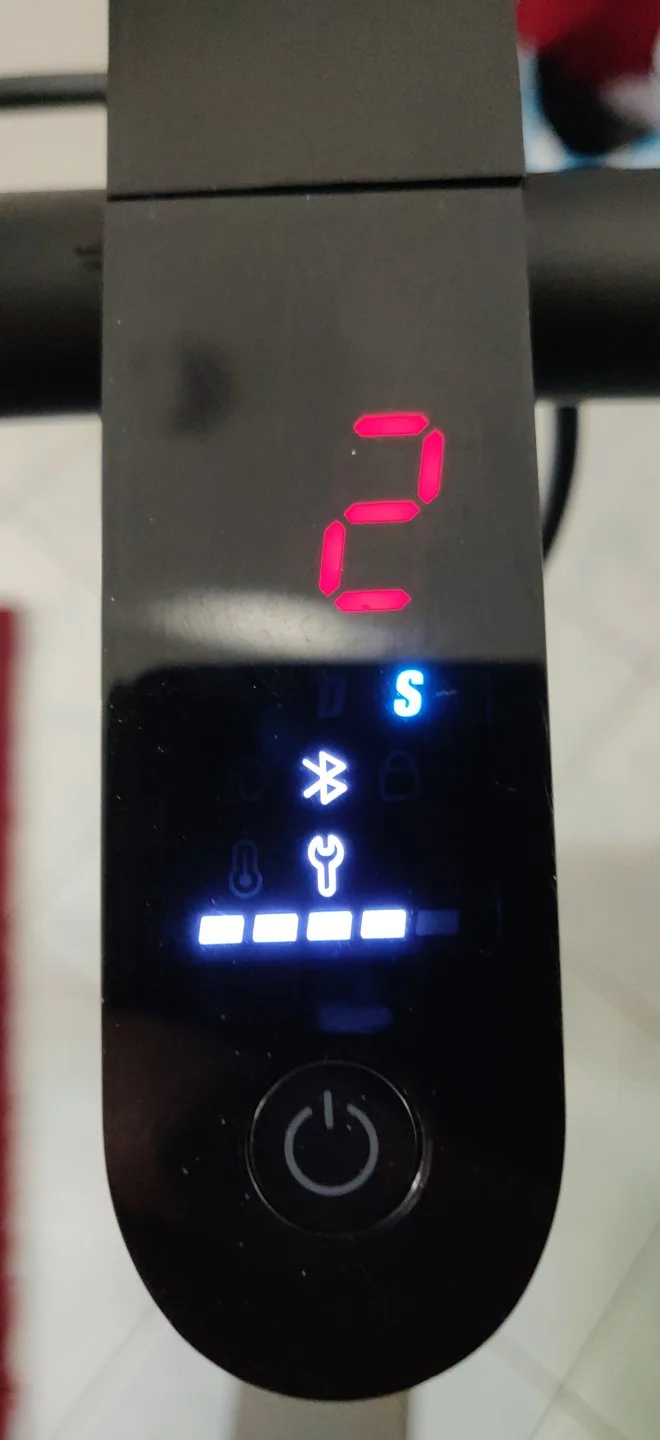

Korrekt. Wenn du das patchst, dann bekommst du das Power Unlock auch mit nicht aktiviertem GM/LTGM. Ohne den Patch: Hast du GM nicht aktiv, dann werden die 20km/h Speed Limit aktiv und eben auch diese Leistungsreduktion - außer du patchst das Offset, so wie du getan hast (Power Unlock). Aber mit aktiviertem GM/LTGM kommt das die Leistungsreduktion niemals zum Tragen. Ich hoffe, die Verwirrung ist jetzt komplettDas offset 61f4 0128 war aber unberührt als ich sie bearbeitet habe.
Korrekt. Wenn du das patchst, dann bekommst du das Power Unlock auch mit nicht aktiviertem GM/LTGM. Ohne den Patch: Hast du GM nicht aktiv, dann werden die 20km/h Speed Limit aktiv und eben auch diese Leistungsreduktion - außer du patchst das Offset, so wie du getan hast (Power Unlock). Aber mit aktiviertem GM/LTGM kommt das die Leistungsreduktion niemals zum Tragen. Ich hoffe, die Verwirrung ist jetzt komplett![]()
