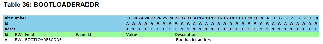

Bootloader fehlt, oder die Adresse zu ihm im UICR Bereich nicht konfiguriert.
Kannst du dich noch verbinden mit STM32 ST-LINK Utility?
Wenn ja,
BOOTLOADERADDR an Offset 0x10001014 mit "00 D0 03 00" konfigurieren.
(Quelle = nRF51 Datenblatt)
Wenn ja,
Wird aber alles Teil des neuen Guide werden den ich heute oder morgen poste.
