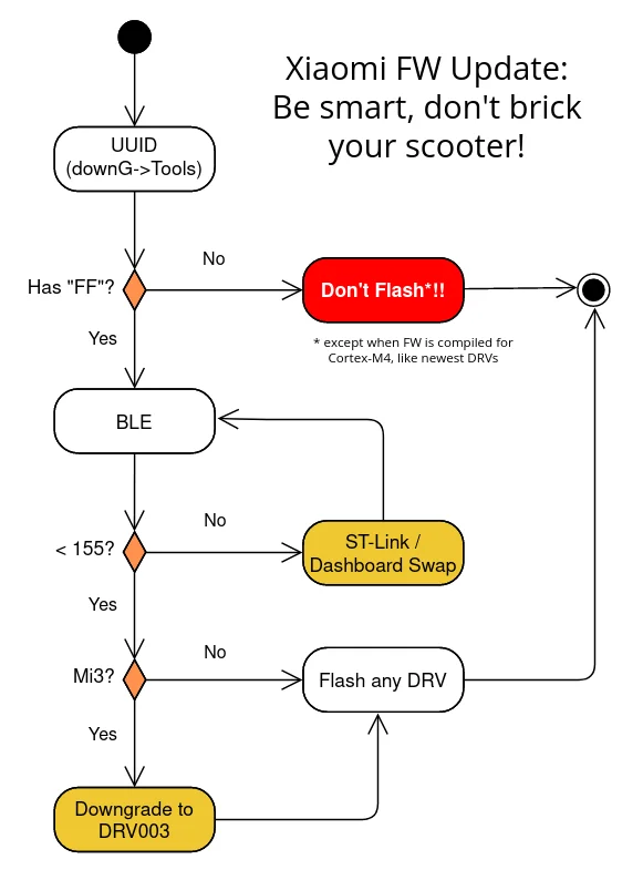

Ich lese mich nun seit ein paar Wochen immer wieder ein. Ich hoffe, ich habe so langsam den Überblick.... Dennoch habe ich die Angst, dass ein Flashversuch zu einem Brick führt..
Zu meinem Scooter:
Xiaomi Mi Pro 2 gekauft bei einem Asiatischen online Händler. https://www.dhgate.com/
Ich habe zunächst keinerlei App auf meinem Smartphone installiert gehabt aus genannten Gründen (Zwangsupdate)
Dennoch sagten mir verschiedene Apps(insb m365 Tools und ** Bezahlsoftware **), bei verbinden mit dem Scooter, dass eine nicht unterstützte MCU Version auf dem Pro 2 erkannt wurde.
Bei weiterem Einlesen und überprüfen stellte sich folgendes bei meinem Pro 2 heraus:
DRV248 - BLE157 - BMS141 bereits drauf.
Controller 3.1 und
Mikrocontroller GD32E103CBT6 (bzw F siehe Bild)
Nun "meine" ich herausgelesen zu haben, dass ich mit einem MiDu-Flasher ST-Link Downgrade auf die DRV 247 komme?
Und dann eine CFW darauf flashen kann? NGFW (NextGen Firmware)
Bzw auf eine kleinere BLE als 155 komme?
Das Schaubild:
zeigt ja "Dont Flash" bei nichtvorhandensein eines FFs in downG->Tools. So auch bei mir -> kein FF in der UUID. Dennoch steht ja eine Ausnahme bei * drunter.
komme ich mit einem ST-Link nun unter die BLE 155 um dann flashen zu können? 🙈

Ja, die BLE ist per ST-LINK downzugraden, danach kannst du eine DRV 247,VLT 247 oder NextGen 247 flashen
Ob Du nun die DRV 248 oder 247 (diese ist das Minimum für den 3.1er-Controller) nutzt, ist nicht der Knackpunkt, Quan83 Quan83. Wichtig ist nur, dass Du die BLE-Version (per ST-Link) auf 136 bekommst, denn andernfalls kannst Du den Controller ja nicht per Bluetooth flashen. Ach ja, und Finger weg vom BMS!

Hauptsache Version 247, da diese passend kompiliert ist. Ob das ne Stock DRV 247 ist, ne VLT 247 oder eine mit NextGen gepatchte 247 spielt keine Rolle.
Es ist alles eine DRV 247, bearbeitet man sie manuell oder mit dem VLT-Patcher, nennt man sie VLT 247, bei NextGen das gleiche
