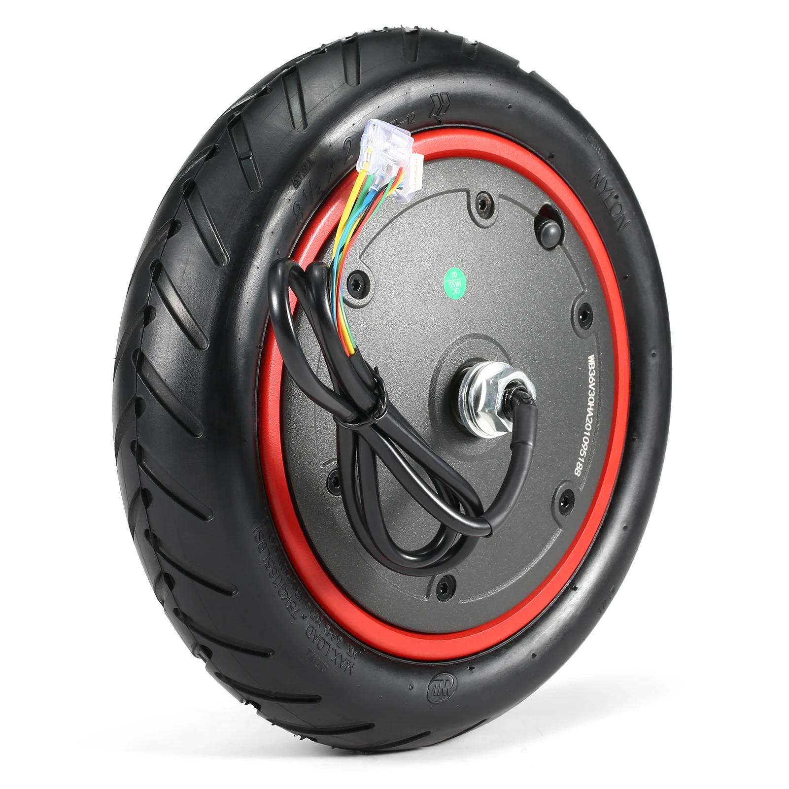

So Motor heute Verbaut samt dem Sharkset was heute kam :) Am Wochenende werde ich mal ne Runde drehen und testen
OPC85 OPC85 dein Motor schaut um Welten besser aus was sonst hier so gepostet wurde. Hast du nur den Motor in die alte Felge gebaut? Welchen Shop hast du genutzt?
Die federung stößt doch zu 100% ans rollergehäuse.
Man sieht doch, dass das die china "felge" ist. Einfach rotor in den normalen motor einbauen bringt glaub nichts, weil im originalgehäuse die statormagneten weniger breit sind als für den neuen rotor nötig.
Reaktionen: Timbojons 94
Muss ich dir widersprechen, tut sie nicht , selbst beim voll einfedern nicht.
Hab die selbe auch schon im G30D und klappt alles ohne Probleme.
Nein, den Kompletten Motor so verbaut, nix am Motor zerlegt.
