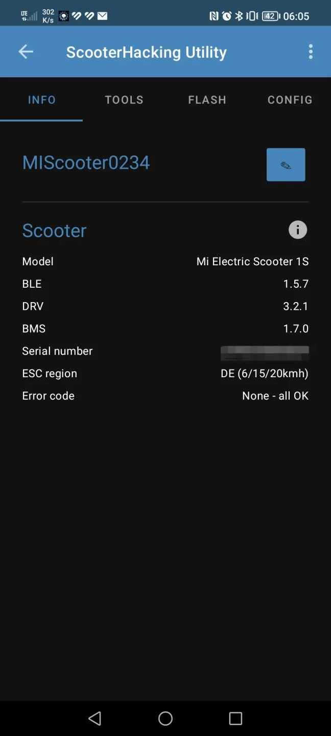

Mein neu gekaufter Xiaomi 1s hat BMS Version 170. Weiß jemand was sich geändert hat? Möchte die jemand im Ursprungsbeitrag mit aufnehmen?
Hallo liebe Gemeinde!
Würde gerne angehängten Scooter flashen, - möglich? Wie gehe ich am besten vor? Hab relativ Plan von dem Kram, - ST-Link v2 hab ich geordert...
Viele liebe Grüße und vielen Dank schon Mal!!!

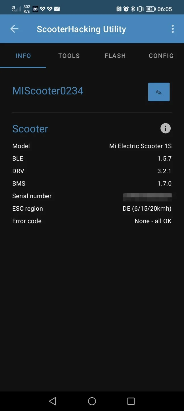

Grüße, Haeckebangard Anhang anzeigen 45511
Hi hier geht's für dich weiter...... Genau lesen, genau nach Anleitung gehen......
Thema 'MiDu-Flasher 🔌 ST-Link Downgrade & Unbrick' https://rollerplausch.com/threads/midu-flasher-st-link-downgrade-unbrick.5399/
Eigentlich eher hier:
Dort steht alles was man wissen muss.
Und es wird auch die Problematik mit den v3.1 Controller erwähnt.
Bitte immer dort anfangen sich zu informieren.
