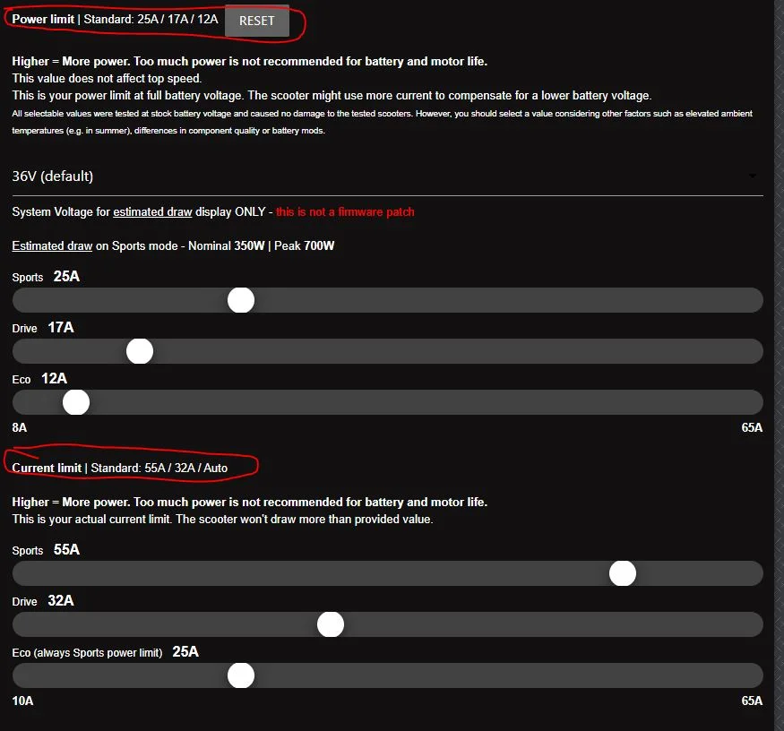

maximum current heißt doch Maximum
Es gibt 2 verschiedene Currents, wenn du nicht beide in deinem Generator einstellen kannst, ist der einfach Schrott. Der Roller wird seit jeher mit dem PowerLimit limitiert und nicht mit den Current Limit!
Ein anderer geht bei mir nicht bzw. Eurer
Wieso sollte der nicht gehen? Quatsch... Und unserer ist das auch nicht, es gibt keinen RP-Generator mehr! Es gibt nur die vernünftigen Generatoren von Scooterhacking.org!
