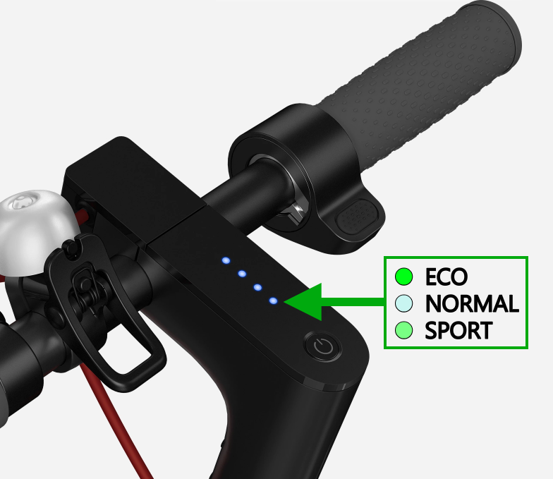

Damit hat der M365 dann wie der 1S drei Modi, die man am Display wie folgt erkennt:
Eco-Mode: letzter Punkt der Akkuanzeige ist grün
Normal- / Standard- / Drive-Mode: letzter Punkt der Akkuanzeige ist weiß
Sport-Mode: letzter Punkt der Akkuanzeige ist hellgrün
Im Sport-Mode fährt der M365 jetzt bei meiner Zuladung von rund 110 kg je nach Akkukapazität, genauer Spannung, so um die 28 km/h.
