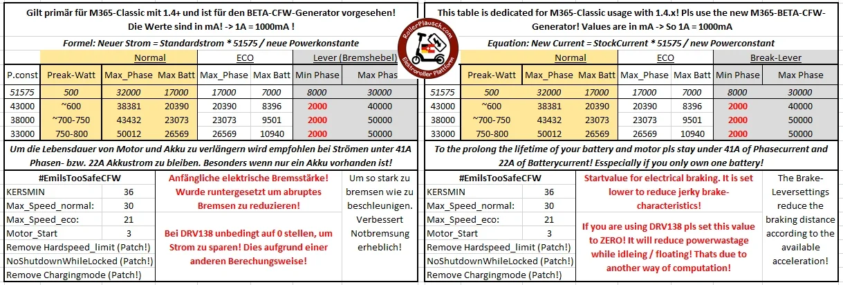

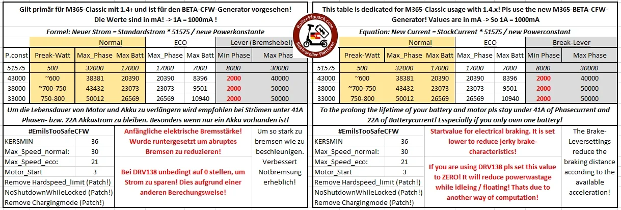

Wer eine eigene CFW erstellen möchte, sollte sich zuerst diesen ganzen Thread durchlesen und dann die Hinweise zu und in den Generatoren vertraut machen!
Der gut funktionierende CFW-Generator wurde Mitte 2019 zum Beta-CFW-Generator weiterentwickelt und erhielt ein paar hoch-brisante Features. Dieser wurde dann zur Scooterhacking-Version!
Für diejenigen eine eigene CFW erstellen oder etwas anpassen müssen gibt es zur Orientierung diese schöne Tabelle mit selbsterklärenden Inhalten:
