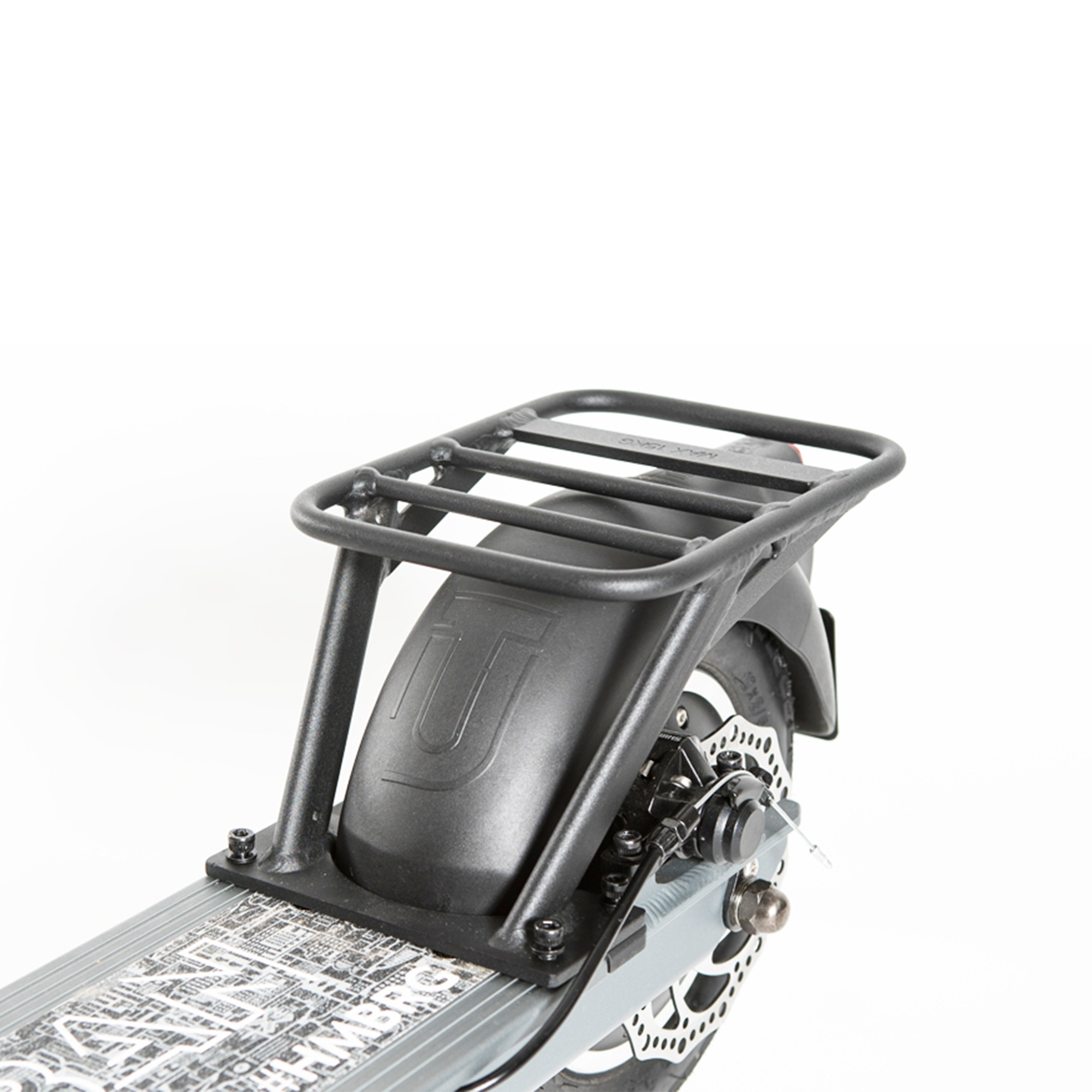

Wäre mir persönlich zuviel Eingriff in den Scooter , also so wie ich hörte gibts 2 varianten von Gepäckträger , der eine soll mega scheiße zum befestigen sein :und es steht halt KANN angepasst werden für g30 aber lt aussage eines bekannten brechen vorher alle schweißnähte :) und bei dem in meinen augen schönsten modell wie auf dem Bild ...musste halt schrauben direkt durchs trittbrett jagen ...aber dann siehts echt okay aus für ein Gepäckträger
Ps muss aber gerade feststellen das der echt Praktisch aussieht🤔
Reaktionen: RoAdRuNnEr1973
Und Genau diesen habe ich mir dann auch ausgsucht dafür ! ;)
Allerdings Schraube ich dann keine neuen Löcher in das Trittbrett, Sondern nehme schon die Vorhandenen (die sich unterhalb der Matte befinden) die das Schutzblech hinten Halten. Sind insgesammt 4 Stück. Neue Bohrungen werde ich nur am Gepäckträcker Selber machen müssen. Kostenpunkt : 35 EUR

Danke, Gerade noch mal geschaut, da habe ich ihn dann doch schon gesehen und wohl wieder vergessen 🤭, vermutlich, weil man noch basteln musste. Aber mechanisch sieht der deutlich besser aus als der andere.
RR, wie schon am Telefon gesagt, ich finde die Gepäckträger Lösung irgendwie gefälliger und schlüssiger, aber es ist halt Geschmackssache.

So meine Lieben....heute wurde innerhalb von 2 Tagen der Gepäckträger geliefert.:)
Da dieser aber nicht so ohne Weiteres am Roller verschraubt werden konnte, weil er Eigentlich für einen anderen Scooter
hergestellt wurde, mußte ich ein Paar Modifikationen machen.
Ich habe Mittels eines durchsichtigen Deckels eines Eisherstellers eine Schablone (hatte gerade nichts anderes Passendes):D
angefertigt, um die Umrandung der Unteren Auflage des Gepäckträgers darauf zu zeichnen, damit ich mit der Schablone
sehen konnte, wo genau die Exakten Positionen der 4 Schrauben des Schhutzbleches sitzen.
Nachdem ich die 4 Schraubpositionen mit einem Stift markiert hatte, legte ich die Schablone zurück auf auf der unterseite des Gepäckträgers
und Schlug mit dem Hammer und einem Körner auf die 4 Punkte auf der Makierung der Schablone ein.
Jetzt gings ans Bohren der 4 makierten Punkte.
Fertig !
Ab zur Montage des Gepäckträgers...dabei musste ich bei den hinteren Beiden Schrauben ein Wenig tricksen, um auch dieses Punkte Vernünftig
zu Befestigen, da, wie man auf den Bildern erkennt, die Querstrebe im Weg war und es so nicht Möglich gewesen ist von Oben eine Schraube
einzuführen.
Ich habe von einer M4 Gewindestange 2 x 40mm abgesägt und diese dann Zuerst am Scooter eingeschraubt bis nur noch ca. 1 cm herausragte.
Die 2 Vorderen Schrauben konnte ich ohne Probleme Normal reinschrauben.
Die Gold Schimmernde Mutter auf Bild 3 wird noch auf beiden Seiten ausgetauscht durch eine M4 Hutmutter. Auch die schon Vorhandenen M6 Löcher
des Gepäckträgers werden noch mit jeweils einen Stopfen versehen.
Man beachte dabei, daß ich sehr genau darauf geachtet habe, das der Gepäckträger genau Mittig sitz zum Rücklicht. Bei genauem hinsehen
sieht man dort noch die Striche.
Das war´s ! Das Teil sitzt Bombenfest. Durch die unterliegende Gummimatte des Trittbretts wird der Gepäckträger auch noch ganz Leicht
von Stößen abgefedert.
