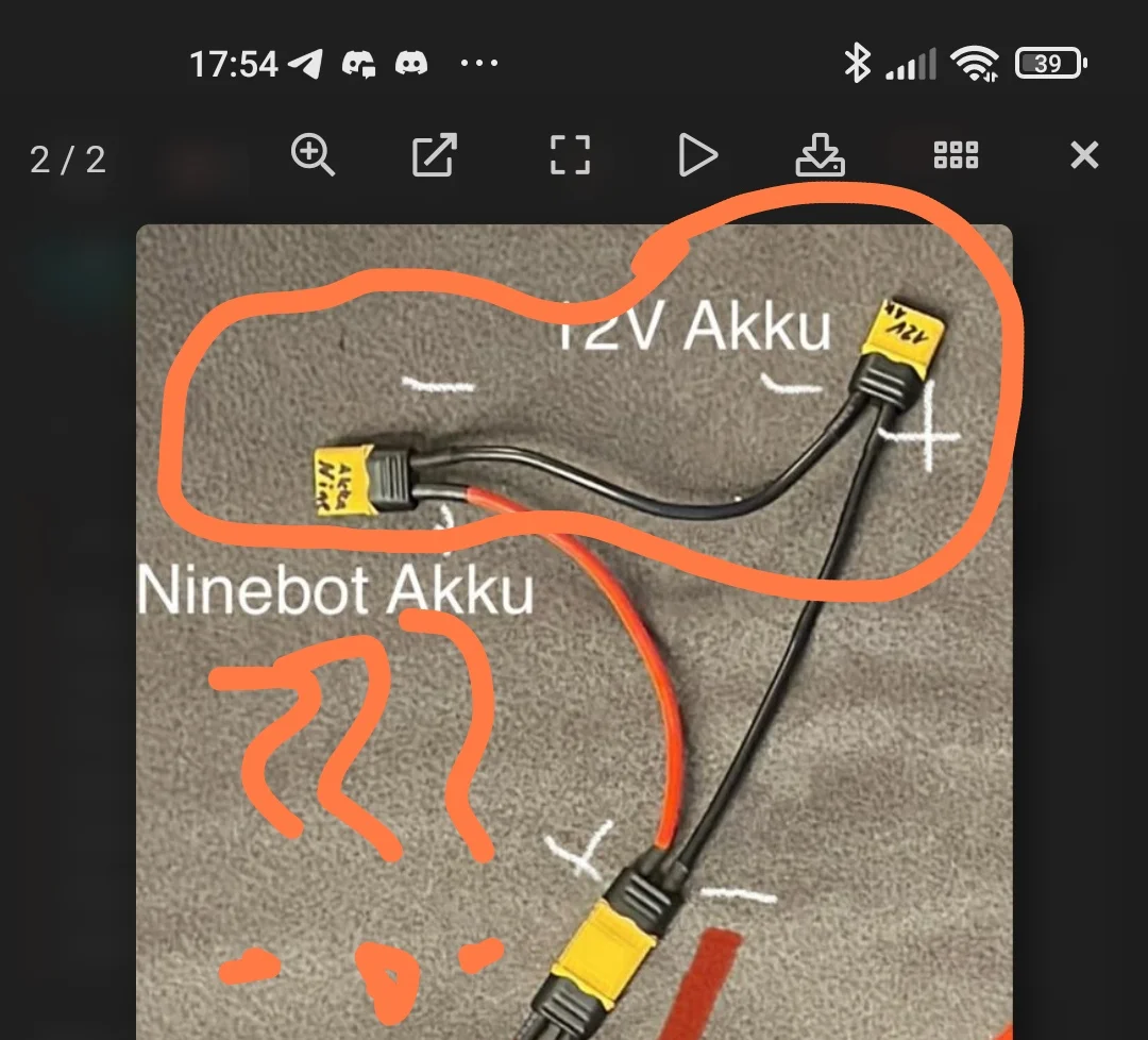

Der alte 36V Akku muss unbedingt der sein, der die Masse zum ESC verbunden hat. Also 36V Masse zum ESC, 36V Plus zum 12V Minus, 12V Plus zum ESC.
Anderenfalls kann das BMS Schaden nehmen oder im einfachsten Fall Fehler 21 liefern.
Kann die Stecker Beschriftung und Polung auf dem Foto nicht richtig erkennen...
Also können wir das so nicht machen ? Also kabel nochmal neu ?
und Akkumässig willst den 12V mit dem 36V zusammengesteckt lassen beim Laden ? nur mit 12v Ladenetzteil und 36v ladenetzteil getrennt laden ?
und 48 v auch abstecken und auch laden ?
Ansonsten baust Du da gerade einen 24V Akku mit der Lizenz zum BMS töten und Fehler 21...

😅🙈autsch ja da ist was falsch beim beschriften...nur muss ich mal den Kollegen fragen ob er das richtig gebraten hat , er hat mir das Bild der beschriftung gerade auf die schnelle geschickt und hängt auf der Arbeit
nur zur Info, die Du bestimmt schon weißt, aber die Runde Seite von so einem XT60 Stecker ist immer der Minupol.....Pluspol ist die grade Seite.

Haha also ich bin da ehrlich , diese dinge die ich nicht 100% kann lasse ich machen von leuten die es können, eigentlich wollte mir das kabel der Akkubauer gleich mit machen, da der kollege mit dem 3d druck ladeteil aber den selben mod wie ich macht ,hat er einfach dann direkt für sich und mich auch was gelötet und schickts mir per post bzw ist schon auf dem weg daher die fotos .
