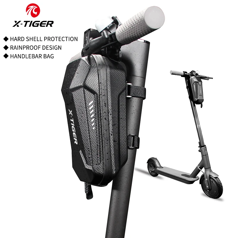

Ich habe mir jetzt folgendes zusammengesucht:
Akku:
(möchte so selten wie möglich laden darum die 25Ah
Tasche:
Ladegerät:
Mir ist bewusst, dass das Laden mit dem Akku bestimmt über 10h dauern wird. Ist aber in Ordnung für mich.
Auch habe ich die Einkaufsliste im Forum gelesen, wo von dem 4P Akkus geschrieben wird. Ich will trotzdem mehr Reichweite :)
Wäre super wenn mir jemand von euch Brains kurz sagen könnte, ob das was ich mir zusammengestellt habe mit der y Methode beim Pro 2 klappt.
Hat jemand einen Link wo man ein y Kabel kaufen kann? Wenn’s geht würd ich mir für die Erstellung eines solchen Kabels gerne den Kauf des Equipments sparen.
Y Kabel mit einer Sicherung macht wahrscheinlich Sinn?
Danke

Auf dem Bild bei Ali ist ja nichtmal ein 5P Akku zu sehen, schonmal zweifelhaft. Zudem die Sachen die wir in den Einkaufslisten haben schon gut ausgesucht sind. Kannst natürlich aber den ersten Schritt immer wagen und berichten. Fertige Kabel gibt's hier auch Leute im Forum die sowas machen, ist aber auch nicht schwer das selbst zu löten.
Die 25 Ah werden sicherlich auch keine 25Ah sein. Ich habe z.B. den Laudation aus der Akku Liste mit angegebenen 12Ah, real hat er 8,3Ah, eher weniger da unter Bedingungen gemessen die in der Realität ungünstiger sind.
Auch wird der 25Ah Akku nicht in die Tasche passen. Ich habe diese Tasche und den 10S4P Akku, der geht mit etwas Polsterung rein aber nicht mehr.
Das Ladegerät habe ich auch, geht entweder heute in die Tonne oder ich finde darin das Poti zur Volt Regulierung da die Spannung zu hoch ist...
Man muss echt aufpassen, bei Ali wird viel Schrott verkauft
Den Akku in die Tasche - das glaube ich nicht. Da ist schon ein 10S4P mit den "kleinen" 18650er Zellen sehr knapp, wie schon erwähnt.
Könnte selbst in der 3Liter Tasche eng werden, wegen Breite und Höhe, Länge ist kein Problem. Gewicht könnte in Thema werden.
Ob der Akku wirklich 25Ah hat, siehst du ja dann. Wenn er 20Ah hat, ist das schon gut. Abgesehen davon, halte ich nicht viel davon den externen Akku so groß zu wählen. Wenn der wirklich die Kapazität hat, und den Strom liefern kann, so würde der meiste Strom vom externen Akku geliefert werden. Bei der Verkabelung und dem BMS... ich weiß nicht.
Wenn noch jemand Zellen hätte, würde ich einen 4P Akku mit 18650er Zellen machen lassen mit ~14Ah, dann verdoppelt sich die Kapazität ungefähr, d.h. etwas mehr als Verdopplung an Reichweite. Bei normalen Preisen kostet so ein 10S4P mit Samsung oder LG Zellen ca. ungefähr ähnlich viel.
