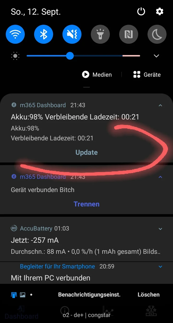

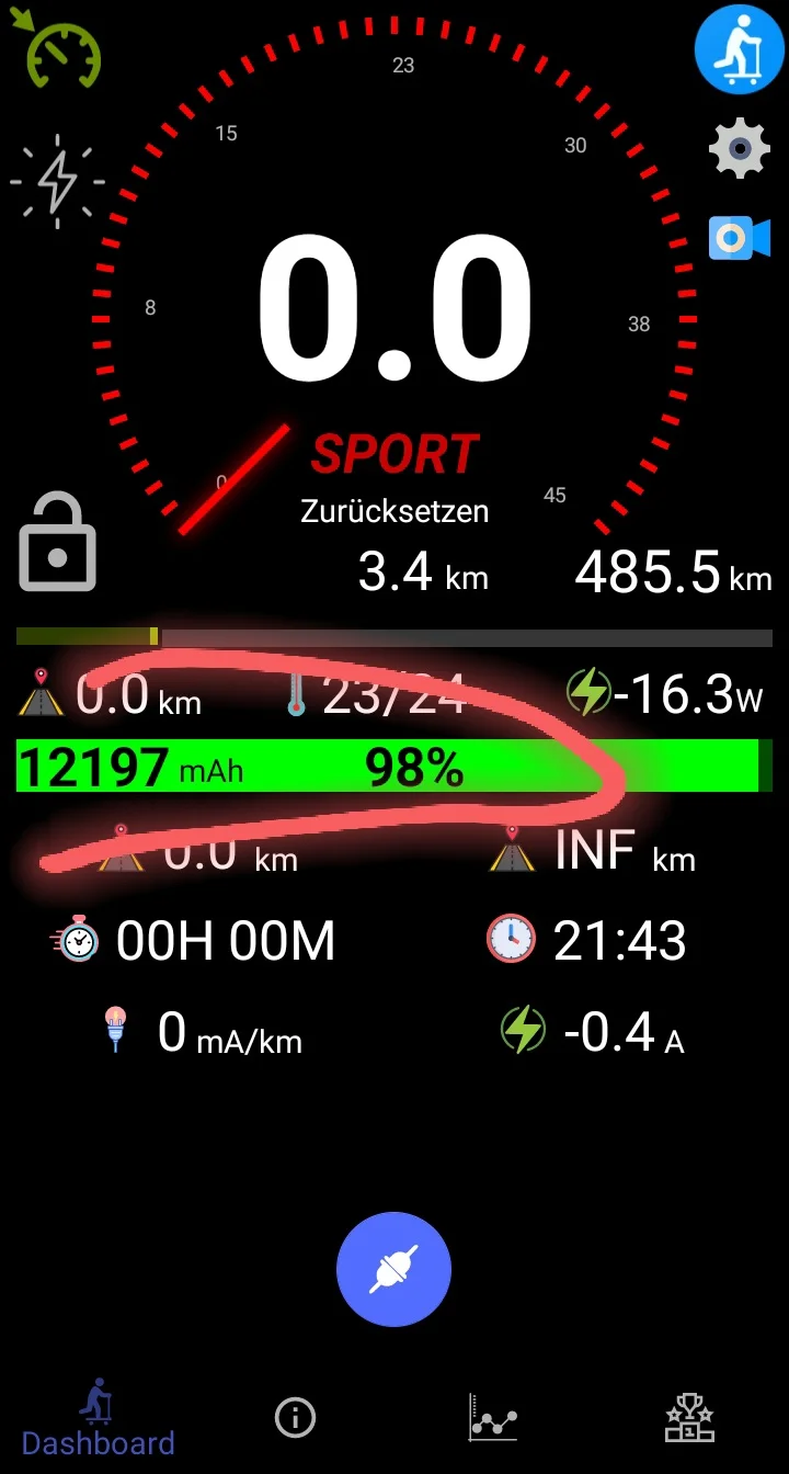

Wenn ich den Scooter dann per Bluetooth mit m365 dashboard verbinde, zeigt er dann die Kapazität des anderen Akkus an?
Dazu benötigt der zweite Akku natürlich ein bms das mit dem Controller kommunizieren kann. Ohne das, wird das nicht funktionieren . Das bedeutet natürlich, das du auch das Kabel vom bms-Controller nach außen legen musst.
