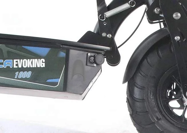

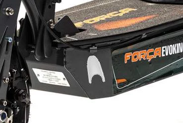

also bei mir wird der vordere bereich im kasten wo der controller wohnt schon warm das man es merkt von aussen. nicht heiß aber man merkt wärme. sehr auffällig ist es dann morgens wenns kalt ist im frühjahr. da komme ich morgens auf arbeit an und der kasten ist schön warm. ja und wenn das im herbst bei nur noch 5 grad schon so ist. da denke ich ist es im sommer nicht besser :unsure:
naja das abdichten ist ja fix gemacht. akkukasten mit dichtband umrunden, vorne spritzwand eine kleine naht mit dichtmasse und das wars schon. soviel wasser kommt gar nicht in den scooter rein. und für richtige regenfahrten ist der scooter eh nicht geeignet und würd ich auch nicht empfehlen.
bin grad dabei gedanklich mir über kühleinlässe gedanken zu machen. natürlich so das sie nicht zu wassereintritten werden können 🤭 das wäre ja kontraproduktiv...
was mir hier im kopf rumspuckt sind links und rechts zwei kleine lufthutzen aus dem modelbau. unter der lufthutze ein kleines loch von 1 cm bis 1,5 cm durchmesser. darüber die lufthutzen aufkleben. so würde kühler fahrtwind in den controllerraum geleitet werden. könnte mir vorstellen das könnte was helfen :unsure: die lufthutzen natürlich schwarz machen damit es nicht auffällt und dann einfach mit spoilerkleber aufkleben... hält damit wie sau.

also das abdichten ist auf jeden fall nicht verkehrt, man reduziert ja schon den möglichen ausfall durch wassereintritt. auf der anderen seite wenn man das wasser aussperrt sperrt man auch die wärme ein. was man auf der einen seite gut macht wird dadurch aber auf der anderen seite auch wieder schlecht gemacht. ich bin auf die idee zum thema kühlung gekommen weil jemand hier im forum für seinen scooter sich eine lufthutze zur kühlung gebaut und eingesetzt hat und weil jetzt das thema kühlung auch thema bei youtube wird bei einigen scooterherstellern.
ich hatte ja nun schon ein paar von so kleinen regenfahrten wo die straße schön nass war und auch wo es leicht geregnet hat. ich hab mir danach immer den akkukasten und den controllerkasten angesehen. also der wassereintritt hielt sich in grenzen. ein paar wassertröpfchen waren drinne. die würd ich noch nicht als besorgniserrgend bezeichnen aber schon besser wenn man die auch noch aussperrt. da ich aber auch bemerkt hab das der controllerkasten doch schon warm wird hab ich mir halt auch gedanken gemacht über die kühlung. wenn der kasten schon von aussen fühlbar warm ist. wie heiß muss dann der controllern sein ? ja als ich nun hier im forum einen scooter mit lufthutze sah und durch die video´s im netz gesehen hab, denke ich mir nun man sollte vielleicht beides verbinden. abdichten und luft zur kühlung einleiten ? :unsure: sind beides zusammen genommen keine falschen maßnahmen wie ich denke.
