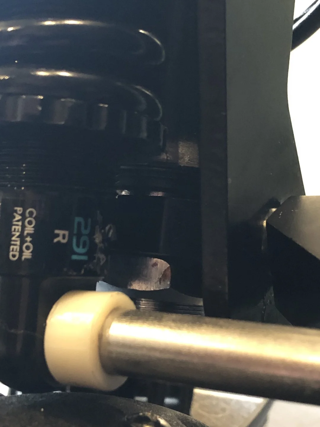

meine Stoßdämpfer sind heute gekommen.
Natürlich waren da 8er Bohrungen für die Aufnahme und ich brauchte 10er Bohrungen.
Also die Hülsen ausgebaut und versucht die Hülsen von den alten Dämpfer zu benutzen da das ja 10er Hülsen sind und der außendurchnesser schien gleich mit dem messchieber.
Naja, habe nur leicht mit dem Gummihammer versucht die Hülsen rein zu klopfen und auf einmal ist mir ein Kunststoff Ring gebrochen der in dem neuen Dämpfer ist.
Gibt es sowas einzeln zum nachkaufen ?
Ich habe jetzt erstmal vor gehabt den Dämpfer so einzubauen. 1/3 hinten ist weg gebrochen.
forcaman die originalen passen aber in den Kunststoff Führungen. Ohne die Kunststoff Führungen haben die originalen Führungen unglaublich viel spiel.
Die hier meinst du oder ?
Ich habe die jetzt schon so eingebaut.
Scheint auch alles zu passen. Jetzt federt der Roller hinten aber auch. Vorher war da alles bretthart.
hmmm also ich hatte keine kunststoffführungen drinne bzw. hab die rausmachen müssen, ich musste alles rausnehmen und die blanken metallhülsen einschieben von den originalen
bei mir nicht. Da werden die originalen Hülsen in den Kunststoff geschoben. Vorher werden aber die eingebauten 8mm Hülsen ausgebaut.
Original waren auch die 8mm Buchsen in den Kunststoff geschoben.
Sonst hätte ich auch niemals die Hülsen in den Kunststoff rein bekommen wenn die Bohrungen gleich groß währen.
So sehen die Originalen Dämpfer aus.
Die habe ich gerade schon entsorgt.
Das Fahrgefühl ist schon ganz anders. Ein Riesen Unterschied zu vorher. Jetzt kann ich mit dem Heck wirklich mal über Bodenwellen fahren ohne das ich einen Schlag bekomme. Garnicht zu vergleichen zu vorher. Gefühlt waren garkeine Federn bei mir verbaut oder ich war zu leicht für den Roller.
