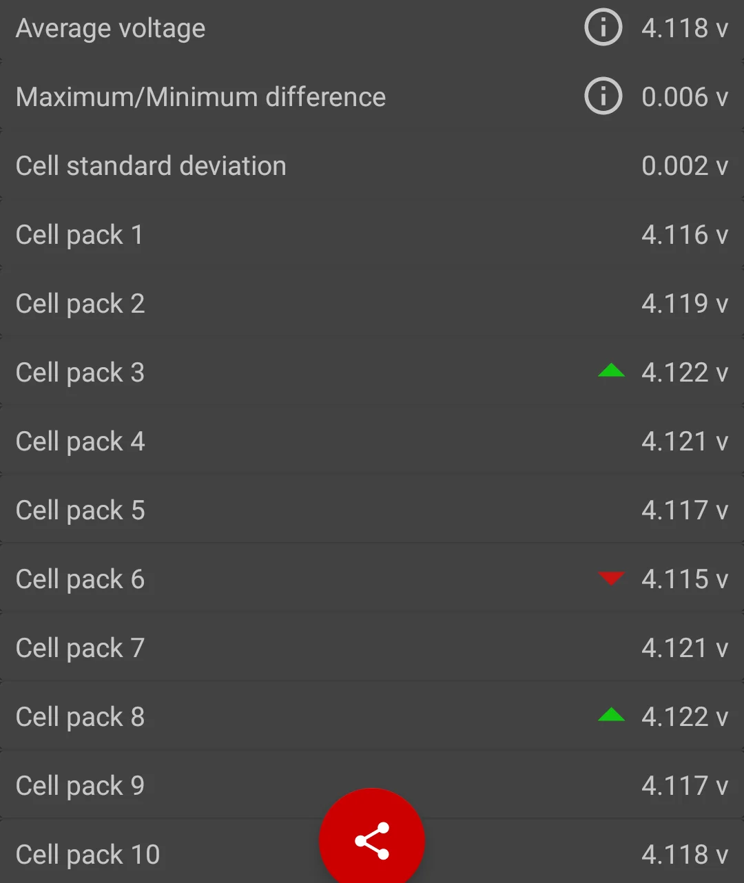

In etwa, ja. So sieht mein akku gerade aus, nachdem er nach dem laden noch 24h rumstand weshalb er vermutlich minimal Spannung verloren hat:Hmm also haben bei dir nach dem balancing quasi alle zellen ,wenn du mit dashboard überprüfst 41,5v das ist bei mir nämlich nicht so selbst wenn ich den roller über nacht dran lasse
Hmm also das sieht besser aus als bei mir , mein Roller ist aber noch nicht alt jetzt stellt sich mir die frage ob es evtl am bms126 liegt oder daran das im 1s keine lg zellen verbaut sind wie beim pro2 , zumindest habe ich auch nen Screenshot wo ich nur bms 128 drauf hatte und nur original ladegerät und Roller ca 10tage alt und da sah es fast genauso aus..In etwa, ja. So sieht mein akku gerade aus, nachdem er nach dem laden noch 24h rumstand weshalb er vermutlich minimal Spannung verloren hat:
Das ist alles normal. Hier und da ein paar zyklen und balancing. Dann haste mal mehr mal weniger drift. Xiaomi betreibt bei den akkus sicherlich kein binning aufs mV genau. Die zellspannungen variieren meist mit ner stab von 5 bis 10 mV. Ist ja auch völlig unbedenklich. Beim entladen driften die zellen wesentlich weiter auseinander. Und 40,5V ladeschluss ist beim bms 128 auch völlig normal. Ein guter ratschlag. Mach dir keinen Kopf um den akku. Da wird nichts passieren.Hmm also das sieht besser aus als bei mir , mein Roller ist aber noch nicht alt jetzt stellt sich mir die frage ob es evtl am bms126 liegt oder daran das im 1s keine lg zellen verbaut sind wie beim pro2 , zumindest habe ich auch nen Screenshot wo ich nur bms 128 drauf hatte und nur original ladegerät und Roller ca 10tage alt und da sah es fast genauso aus..
