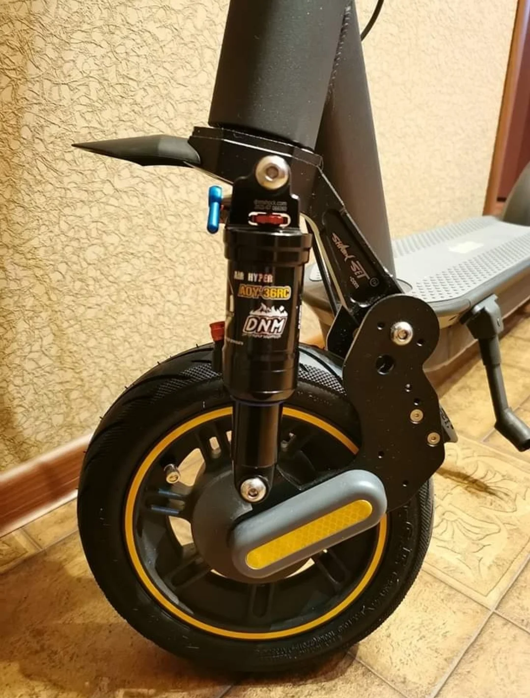

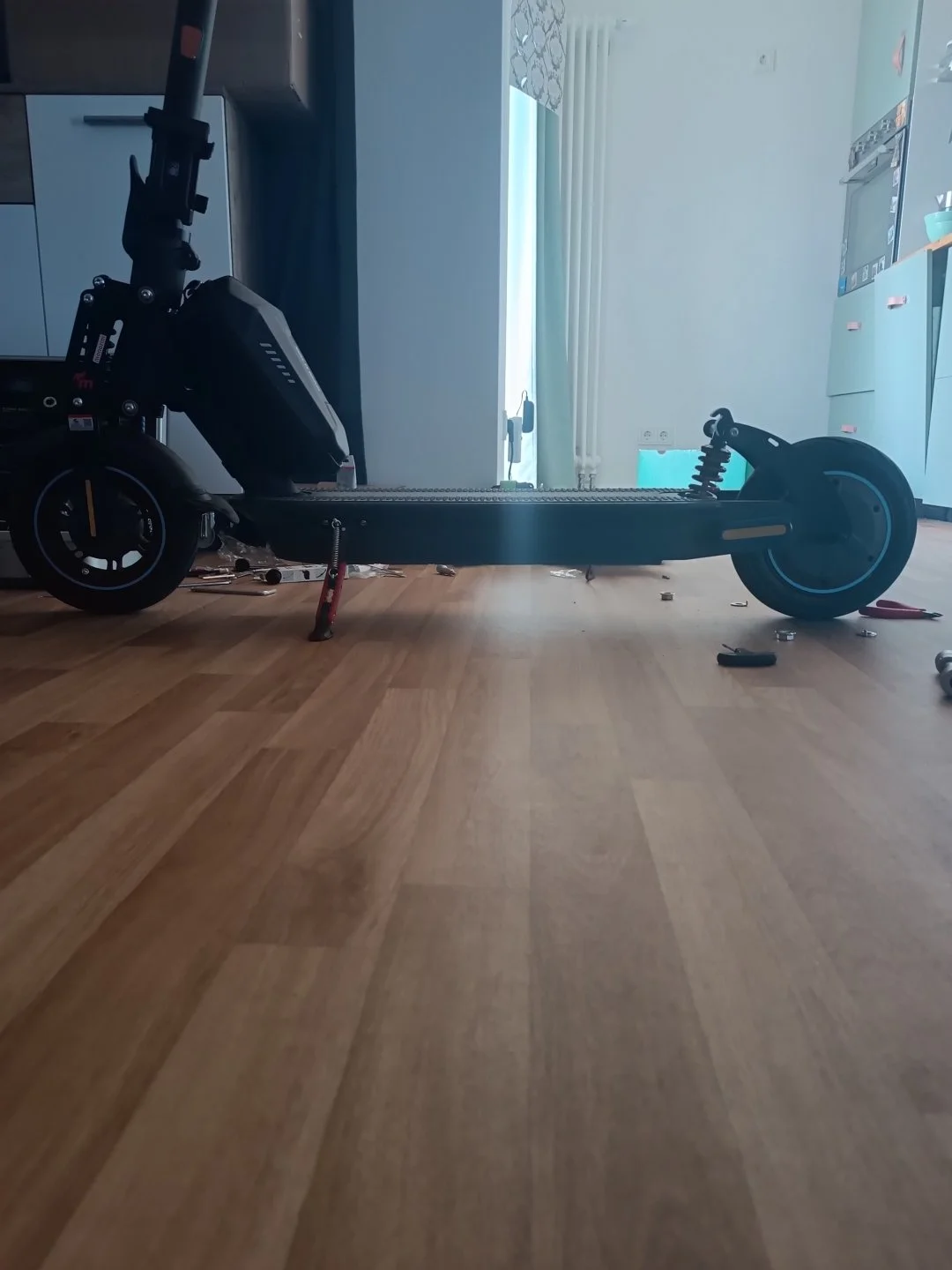

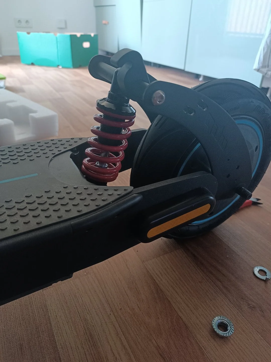

Ich bin eigentlich erst bei Seite 3 des Threads, nur wenn es jemanden interessiert:
( Ein paar Bilder von der Sharkset-Aufhängung, weil ich mir größere Dämpfer vorn reinballern will, nur gibts da etwas Probleme mit dem Kabel,
da dies dann noch verlängert werden sollte... )
frogminute frogminute Ist das der Ernst von Sharkset?
Ich meine, man kann noch nicht einmal "vernünftig" den Vorderreifen festziehen? Wie hast na Du dies bitte gelöst?
Weil den Abstand siehste ja bei Bild 1
EDIT: Sag mal, an sich braucht man bei den Sharkset keinen Lenkungsdämpfer mehr, oder kommt mir das nur so vor? 😂🤣
Bild 2 zeigt die Maximallänge bis die Aufhängung unten am Rahmen anstößt.
Bild 3 zeigen die Standardlänge der Stoßfedern
Bild 4 was "noch" problemlos Pi mal Auge an längeren Stoßdämpfern geht und Bolzendurchmesser..
Also wenn das 125iger sind, gehen da dann schon 175iger bis 180iger vorne rein

Original hat Sharkset 125mm vorne verbaut. Wenn du längere Dämpfer nimmst zerstörst du dir die Geometrie (siehe Anhang mit 165mm Dämpfer). 750lbs x2 wird auch viel zu hart sein. Ich habe ca 80 kg und für mich sind 250lbs x2 ideal vorne.

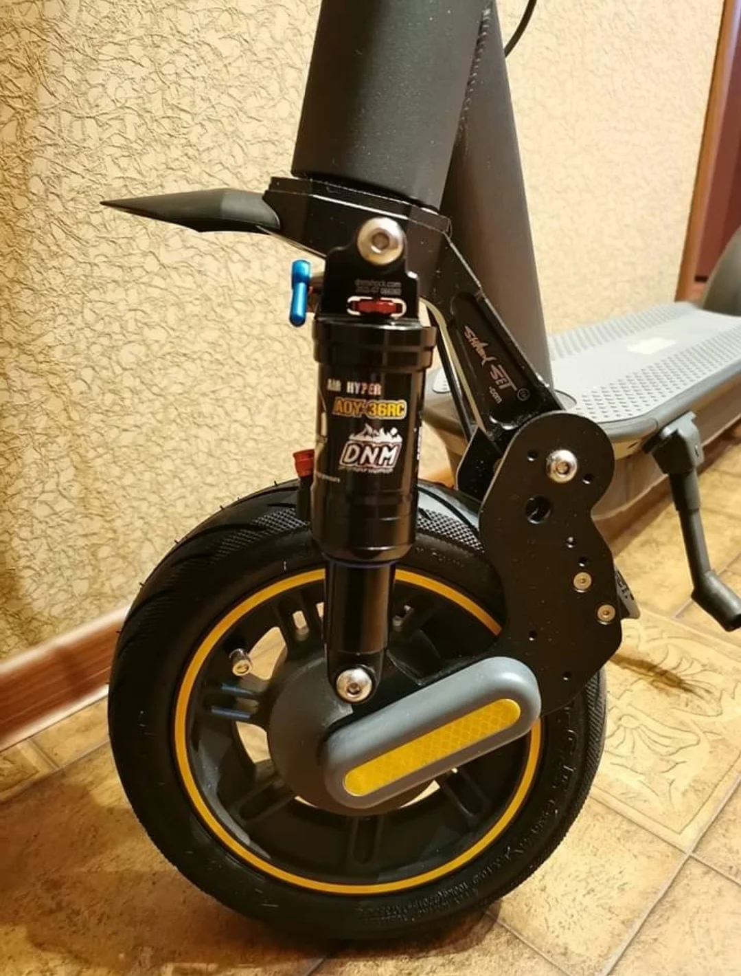

Naja... habe ja bei Dir gesehen, das 165mm "eigentlich" ja zu lang sind bei den Sharkset vorne...
und wenn des einfach nur weicher ist, das man beim draufsteigen schon 2cm einfedert, wäre es schon mal cool...
Würde mir gern 150mm vorn verbauen und die DNM DV-22AR sehen gut aus, was machen die besser als die Exa Form 291R?
Weil da würden die Federn ja auch an sich reinpassen?
Edit und P.s.:
Hast Du zufällig für die DNM auch 150mm mal von der Höhe zum testen?
Die DNM hat längere Gewinde wodurch sich auch längere Federn einnauen lassen. Ich persönlich finde sie fahren sich auch besser als die Exa.
Nein, ich habe leider keine 150er. Das Bild mit den 165er vorne ist auch ein Internetfund. Ich habe selbst keine Erfahrung mit Luftdämpfer vorne weil ich überall gelesen und gehört jabe, dass es viel zu hart ist und sich nicht gut fährt. Feel free to test und gib deine Erfahrungen dazu bekannt 😊

Ist ein Bild von letzter Woche.
Inzwischen ist vorne schon wieder alles zusammen.
Hinten warte ich jetzt noch auf Teile aus China.Paralel baue ich gerade inen Seat G30D auf den ich neu habe.
