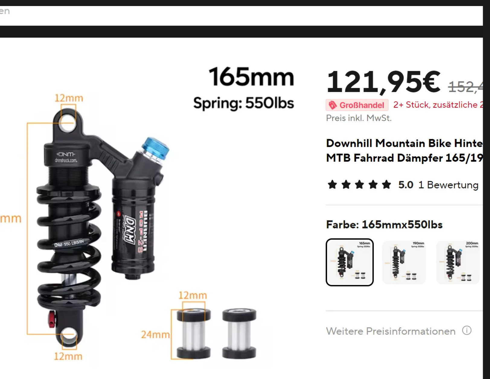

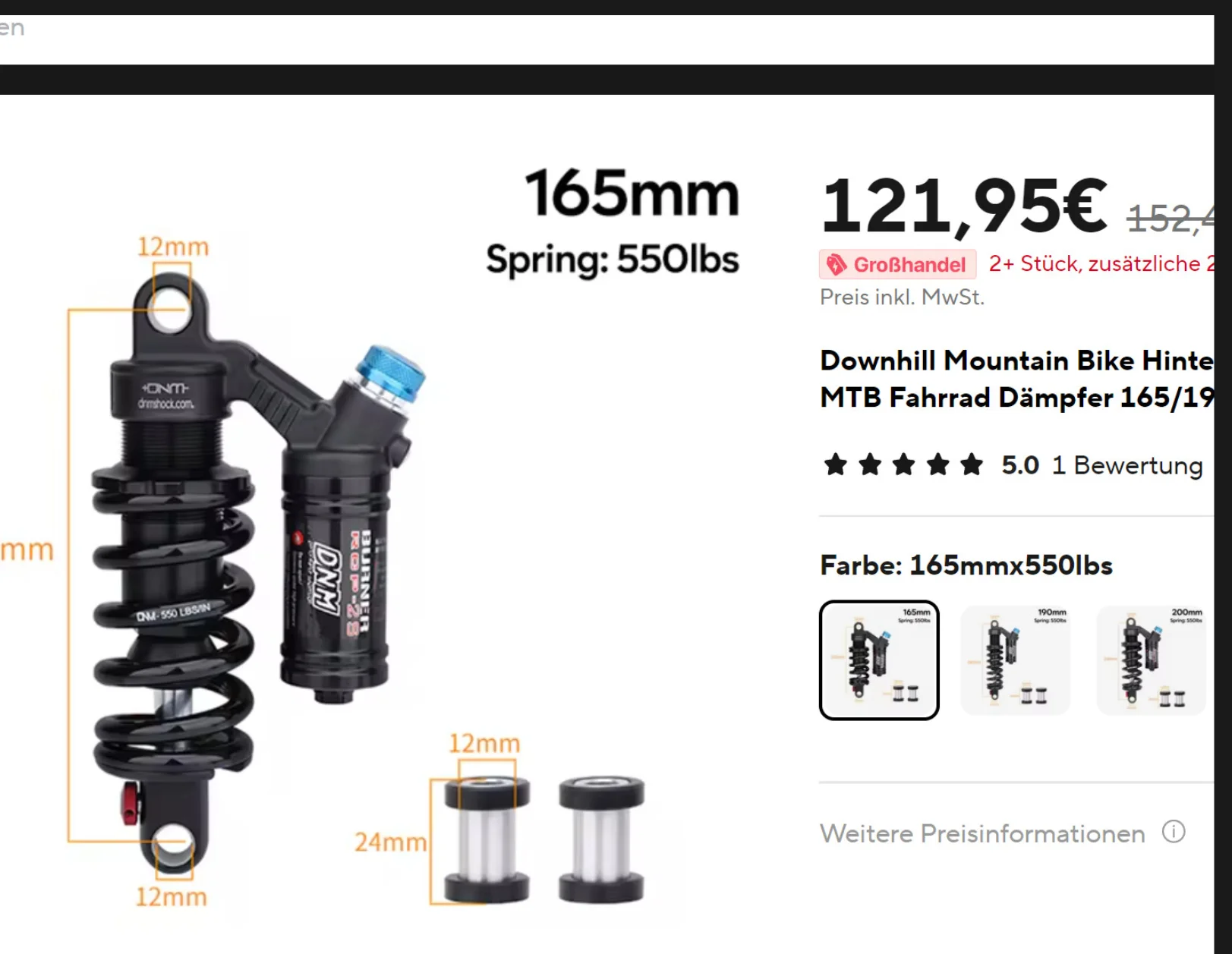

Ich hatte die vordere Aufnahme falsch verbaut gehabt zuerst, und habe vielleicht den Motor dadurch etwas geschrottet, weil ich habe nun nur noch die Halbe Reichweite, und verliert dann gut an Geschwindigkeit, hat weniger Beschleunigung, und die Aufnahme soll 4,1Kg ( die Monorim 2,8kg wo ich mir denk, die 1,3Kg machen mehrer jetzt auch nicht wirklich was aus, und kacke gerade...
Und dann sehe ich noch so ein Bild.......:
Also wenn des 165mm sein sollen ( was ich den Bildern +/- 4cm schon an Höhe mehr ansehen kann und rechts Originallänge sind, das dies irgendwie komisch ist,,...
Hier was zur Sharset Federung, also Generell könnte man die unterste Aufhängung fräsen, oder Lasercutten, und sich dann mal fett gib ihm vergrößert dann:
P.s.: kannst Du mir bitte sagen, welche Federnlänge da reinkommen? Also Durchmesser, Länge, LBS
Was ist na eigentlich, wenn man da einfach eine kürzere Feder mit weniger LBS da reintut 2x dann davon an der Gabel? und beim Aufsteigen die schon direkt so Einfedern erstmal wie auf Wolken? =D

und heute ( danke Dir! ) die neuen passenden federn bestellt, von 2x550LBS auf 2x250LBS
dürfte schon passen *hoffentlich
Das schöne an der Monorim... das der TE da wirklich nen Dämpfer mit 190mm drinnen hat.
Das macht natürlich auch mehr Federweg, weil bei den 150mm hat man da auch "nur" 3cm jeweils.
Klar, wird schon ne andere Performance sein und werden, aber dennoch..., mal gucken :)

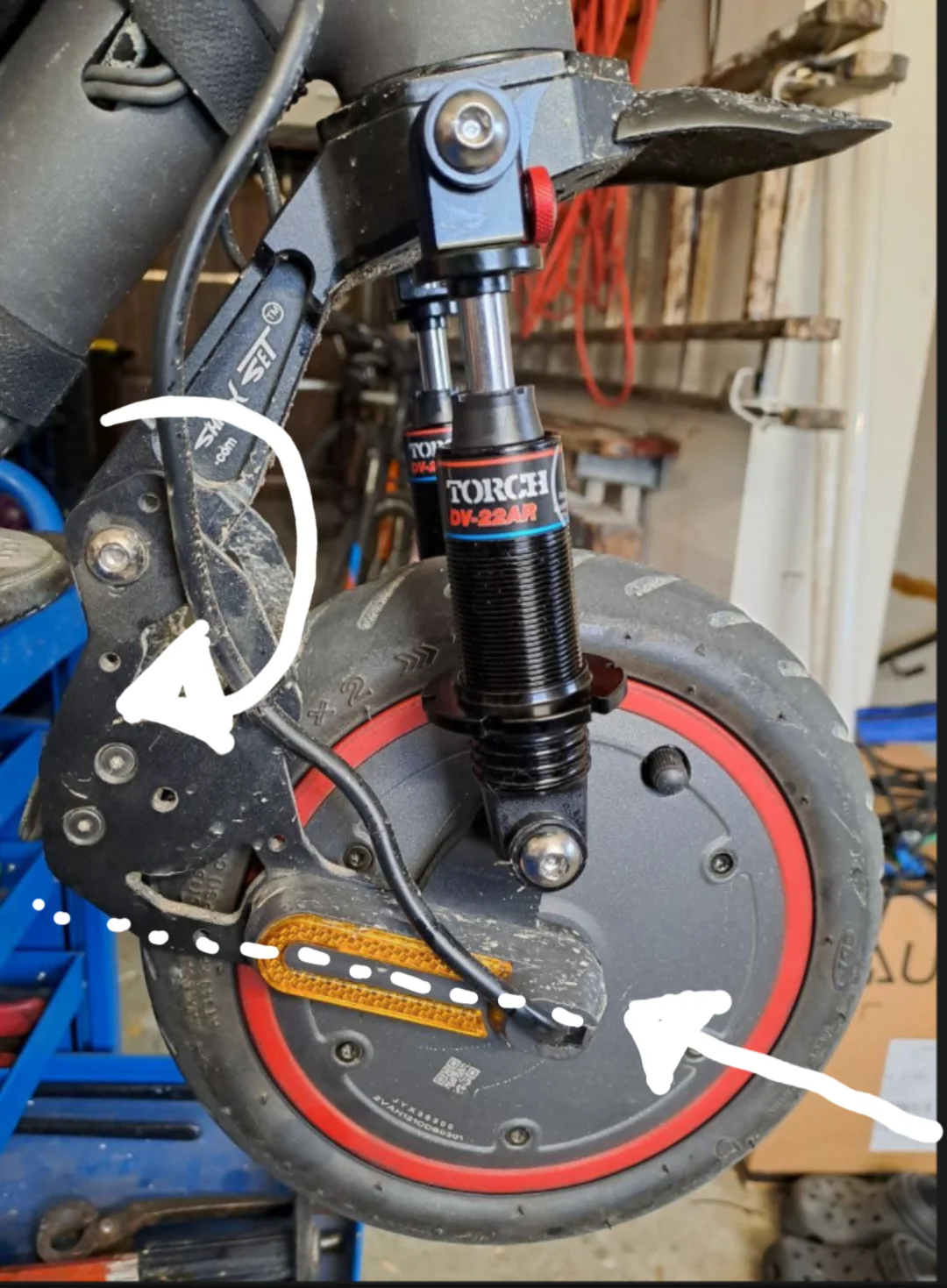

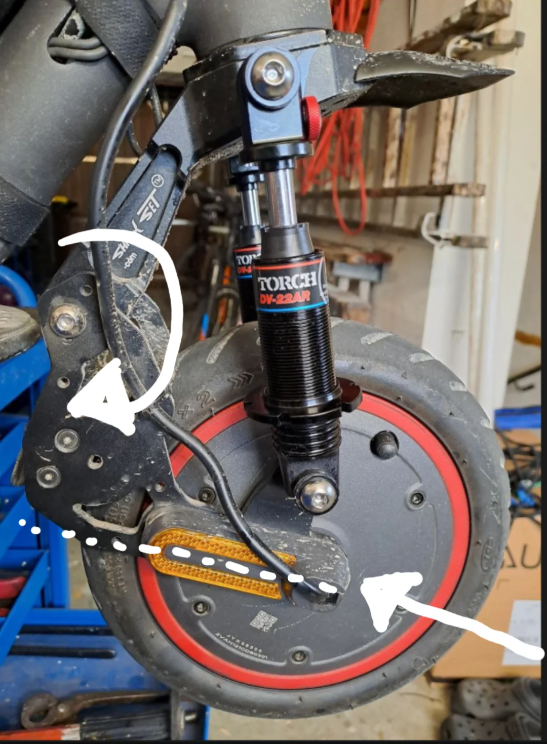

Eher von vorne. ich bediene mich mal an deinem bild zur illustration.
Ich glaube hinsichtlich der Kraftführung kann passieren, dass gar nichts über die dämpfer geht. Der weiße pfeil vorm rad markiert quasi den übergangspunkt. kraft die unterhalb des pfeils wirkt, wird über die dämpfer abgeleitet. aber kräfte die oberhalb des pfeils entstehen... die wirken dann vermutlich nur auf die drehachse bis sie versagt.
Effektiv hast du zwar wohl mehr federweg, aber deutlich weniger winkel, in denen die federung überhaupt wirkt.

genau deswegen wollte ich mir schon das untere Teil der Halterung auch neu designen / fräsen / Lasern lassen.
Das ganz ist / war mir soweit bewusst, weshalb ich deswegen "nur" die 250LBS mal testen werde mit FAST Einstellung ( was schnell wieder ausfedert ) weil wenn ich mich mit meinen 90kg + 10Kg Zuladung drauf stelle, dürfte es ja schon etwas einfedern...
Wir testen und sehen es dann einfach mal und schauen weiter.
Neues Teil fräsen / lasern lassen würde mir schon ordentlich auf den Mietz gehen, weil die untere Aufnahme der Stoßdämpfer nicht auf gleicher Höhe wie der, der Achsaufnahme der Felge ist ( siehe 2 Bild vorletzter Thread von mir.. )

Absolute scheisse, da 2x250LBS viel zu hart sind, da federt es sogar noch mit den originalen 125mm von sharkset noch mehr...

Ich vermute das liegt an den längeren Dämpfern. Ich wiege weniger als du und für mich passen 2x 250lbs. Persönlich finde ich aber auch 200lbs noch ein bisschen besser aber 250lbs sind ok.
200LBS hatte ich nirgends gefunden, und ob die das wirklich haben, ist natürlich jetzt auch eine gute Frage...
Da kannst du noch so weiche federn verwenden. Wie oben beschrieben, zeigt sich genau das erwartete: Die dämpfer nehmen nicht viel von der Kraft auf, sondern der steife rahmen der aufhängung...
Ja und nein, aber das ist es nicht, weil wenn ich mich draufstelle und mit meinem Gewicht reinfedere, dann funzt es ja, also es federt sich nach vorne schon "weg", so ist es nicht. Nur ist es derbe zu hart von der Federung selbst her. Also hab schon durchgetestet, so ist es nicht... und hmmm.... mal schauen nun...
