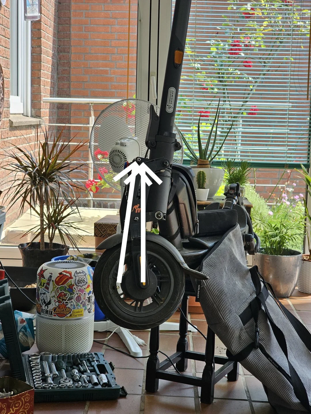

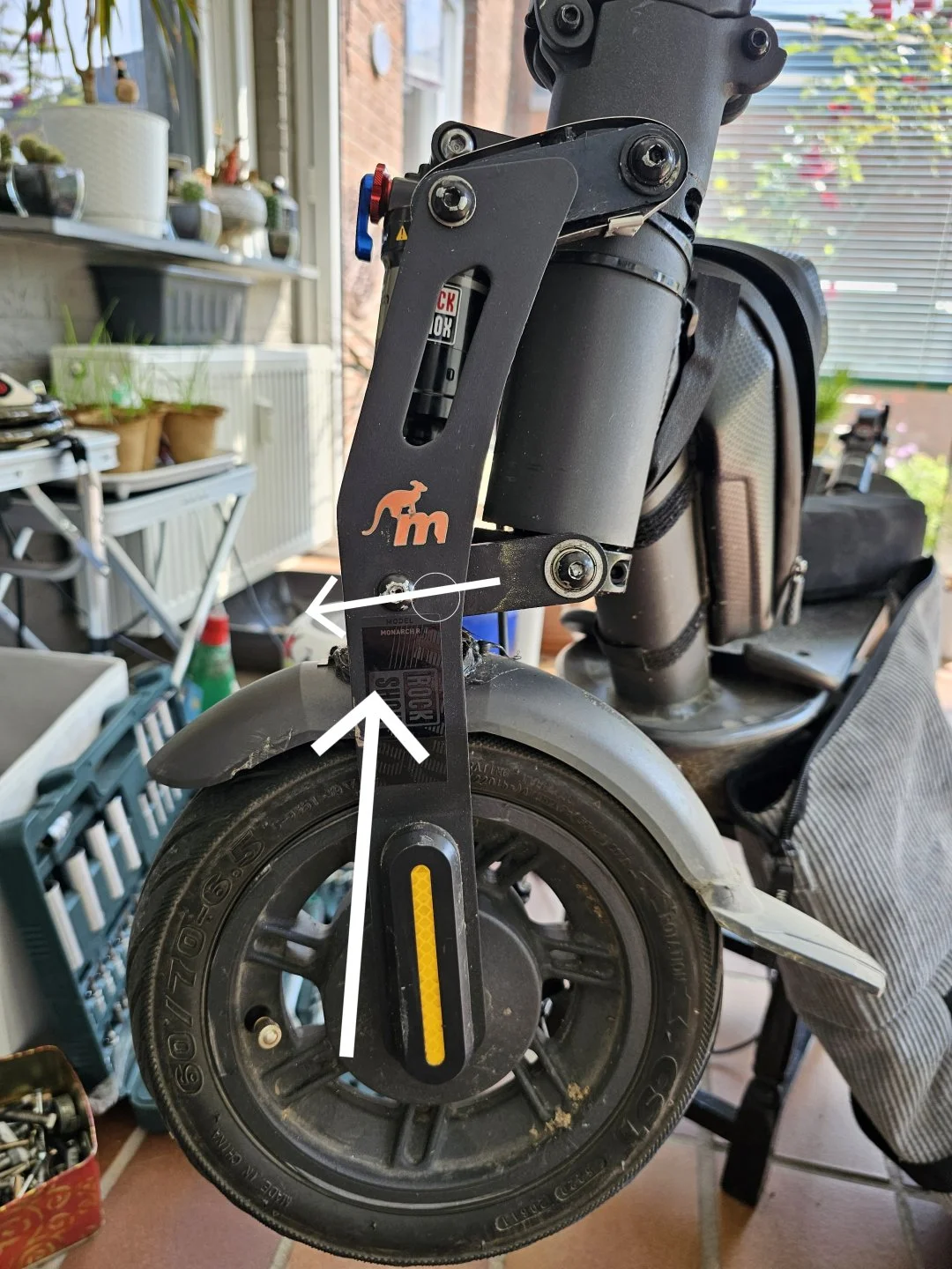

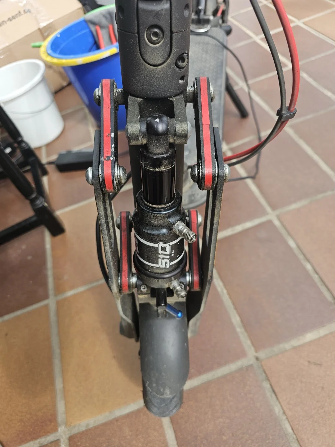

Ich bin bald in der Werkstatt die Schenkel verlängern, meine Freundin ist zu leicht für die Front Monorim und sie ist ja auch härter als die Hintere.
Ich selber will nur die unteren Schenkel verlängern, die Oberen Schenkelchen sind eh nur Scharnierpunkte und für die seitlichen Kräfte. Untere Schenkel Länger, der Krafthebel wird größer und die Achse wird anders geneigt. Ähnlich wie die Neigung der Original Gabel. Denke da kann man noch gehörig etwas verbessern.

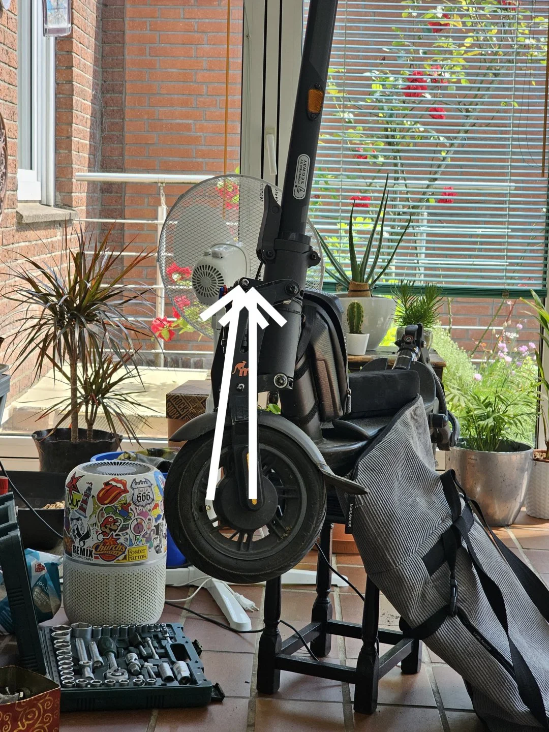

Man hat bei der Front monorim durchaus Raum für Einstellungen und Anpassungen.
Mein Plan ist es, das Schenkelchen in Pfeilrichtung zu verlängern.
Dadurch müsste die Achse Ihren Winkel verändern, was ich auch möchte. Verlängert man beide Schenkelchen, vergrößert man nur den Hebel ohne den Winkel zu ändern.
In dem kleinen Pfeil habe ich noch als Beispiel einen Kreis gesetzt. (Rund um diese Bohrung vom Hauptbolzen hat man doch tatsächlich raum zum Spielen. Nutzt man z.b vorne einen 185mm Dämpfer oder hinten einen 190mm Dämpfer, kann man durch eine zusätzliche Bohrung die Fahrhöhe anpassen, so hat man doch noch etwas Raum, die Fahrhöhe und den Winkel der Achse minimal an zu passen.
Ich möchte die Derzeitige Krafteinwirkung Vertikal hoch etwas geneigt haben. Fährt sich zwar gut aber finde die Achsneigung ungewöhnlich und denke schläge können mit der anderen Neigung besser aufgenommen werden. Normal ist die Neigung bei Zweirädern anders, eine Neigung wie hier habe ich eigentlich noch nie gesehen.
Durch den längeren Hebel wird sie vorne komfortabler werden, durch die andere Neigung wird der Geradeauslauff stabieler und die wendigkeit nimmt etwas ab, aber die Schläge werden auch bei voller fahrt idealer aufgenommen.
Ja die Belastung auf die Bauteile wird zunehmen, aber habe da wenig bedenken zumal es nie durch schlägt und der gute Dämpfer das Material ebenso zusätzlich schont.
Hat in meinen Augen riesen Vorteile den unteren Schenkel länger zu machen. Werde natürlich vom Ergebniss berichten. Die Achsgeometrie sollte sich ungefähr wie auf dem Bild markiert ändern.

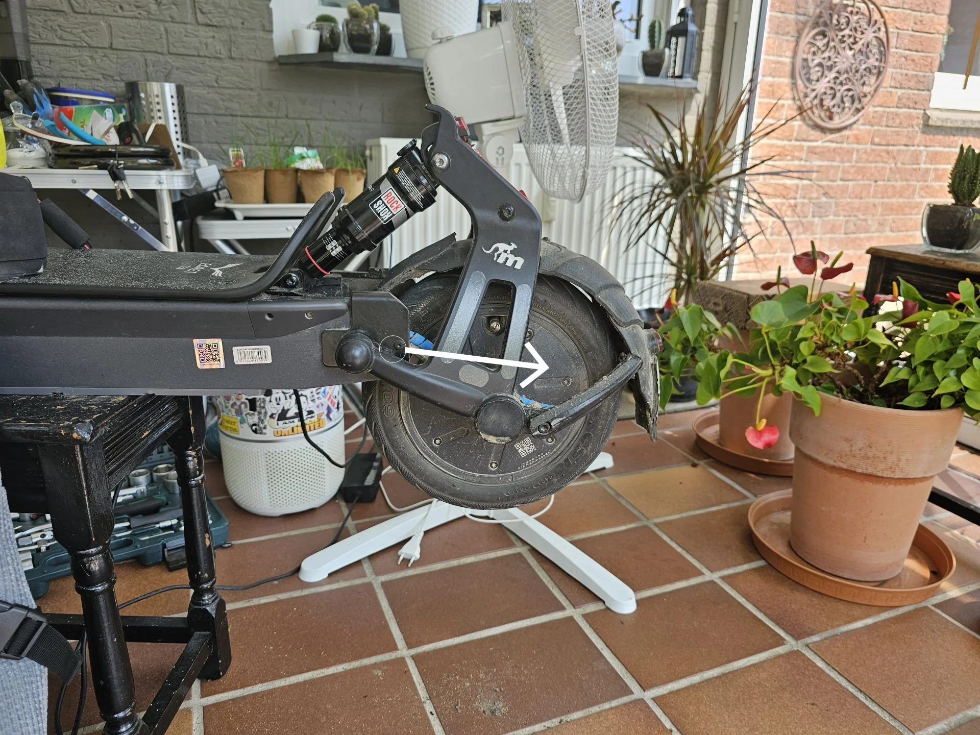

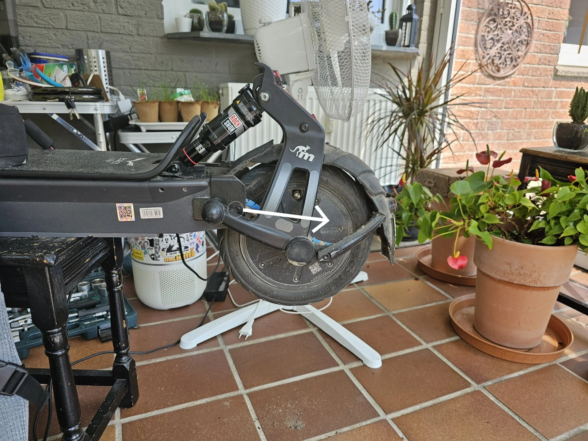

Ich wollte da noch genauer drauf eingehen, die Bohrempfehlung wo man hinten bohren soll, finde ich teils sehr kontra produktiv, besonders beim Mi pro steht die Hinterachse im Verhältniss zur Vorderachse übermäßig hoch.
Bohrt man das Loch weiter hinten, kann man auch längere Dämpfer hinten verwenden ohne das er hinten höher steht.
Der Mi Pro meiner Freundin steht gerade mit einem 155mm Exa Form und vorne einen 180.ger Rock shox, da muss man eigentlich echt an anderer Stelle Bohren als von Monorim empfohlen. Die Hinterachse steht sehr stark geneigt.
Mein Max steht allerdings gerade mit 2 165.ger Dämpfern.

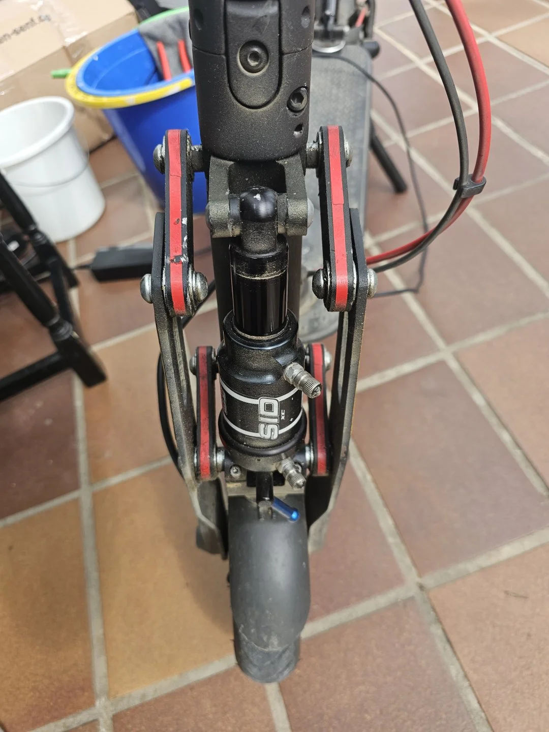

Ich meinte das man oft mit Unterlegscheiben arbeiten muss, um die 4 Schenkelchen absolut gerade aus zu richten und kein Schenkel seitlich unter Spannung steht. Dann gehen die Lager irgendwann kaputt.
Füge mal ein Bild hinzu wo ich es relativ falsch mit etwas Spannung montiert habe .
Guckst du genau hin siehst du das die oberen Schenkelchen minimal nach innen gedrückt sind auf Spannung. So gehen die Lager frühzeitig kaputt. In diesem Fall liegt das daran, das der Dämpfer unten etwas schmaler ist, von den Buchsen her. In diesem Fall müsste mal also unten Unterlegscheiben dazwischen setzen, das es unten breiter wird und so die Schenkel oben gerade ausgerichtet sind, oder es müsste oben schmaler werden. Auf dem Bild ist die Ausrichtung nicht gut.
Verschiedene Dämpfer = Verschieden Breite.
Meiner Erfahrung nach muss man hier und da immer etwas mittels Unterlegscheiben ausgleichen.
( Klar es passt auch so, bemerkt man es nicht und hat schon viel gefahren, hat man irgendwann spiel, es fährt sich schwammig, oder die lager drehen nicht mehr richtig frei.)
In diesem Fall ist ein Lager auch schlechter geworden, eben weil es unter seitlicher Spannung stand, das mag kein Lager ( Nie.)
Meiner Meinung nach muss man pingelich darauf bei der Montage achten, steht ein Schenkel nicht genau gerade und wird beim Anziehen der Schrauben auf Spannung gesetzt, so ist das nicht gut. Lager wird kaputt gehen oder Speil bekommen. Lässt sich durch eine genaue Montage durchaus vermeiden.
( Von daher sollte man ein paar Unterlegscheibchen zur Hand haben, blöde wenn man sie benötigt aber nicht zur Hand hat.)
Das geht eine Zeit gut, wer aber will das die Aufhängung lange freigängig bleibt, und wenig spiel hat, also steif und direkt beim Fahren ist, der sollte bei der Montage schon gut hin gucken.
Klar man kann Glück haben und es passt direkt gut, bei mir waren Distanzscheiben bei beiden Rollern und verschiedenen Dämpfern, immer wieder mal nötig.

Wichtig ist das du eine Formschlüssige Verbindung hast, die Ringe sollten den Innenbolzen der Lager abdecken.
Hier müssen auf jeden Fall Ringe hin ( siehe Foto.)
Bei den Schrauben musst du nicht zwingend eine Unterlegscheibe nehmen, die liegen auch so gut auf.
Dennoch musst du darauf achten das die langen Bolzen von der Monorim auch an beiden seiten komplett in der Bohrung drin sind, oft braucht man dann doch eine Unterlegscheibe um richtig fest ziehen zu können.
Generell kann man sagen wenn du an der Monorim Schrauben fest ziehst und die andere Seite musst du ebenso feste, gegen halten das dann etwas nicht stimmt, Wahrscheinlich kommt dann der Schraubendraht ans Ende von Gewinde im Bolzen, genau dann hast du keine Formschlüssige Verbindung, dann können Dinge wie Bolzenbruch u.s.w kommen.
Also die 4 Markierten Unterlegscheiben gehören da auf jeden Fall hin.
Bei den anderen Stellen muss man dann entscheiden, hängt auch von der Bolzenlänge ( Abweichend bei Monorim) und von der genauen Breite des Dämpferbolzens ab.
Hauptsache, der Bolzen ist komplett im Schenkelloch und die an zu ziehende Schraube kommt im Bolzen nicht gegen das Gewindeende. Deshalb am besten gleich genug Unterleg / Distanzscheiben zur Hand haben.

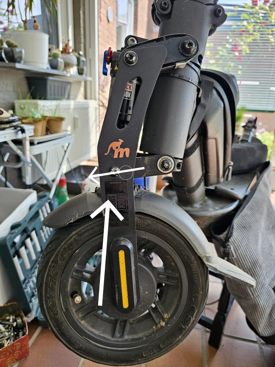

Ich möchte mal Rückmeldung zu meinem Umbau geben, welchen ich oben erwähnt habe, also die langen Schenkel nach unten, die kurzen nach oben + eine andere Lochbohrung
Habe erstmal wieder zurück gebaut.
Die Federung sprach zwar feiner an, aber das Lenkrad schlug mehr. Das Fahrverhalten wurde schwammiger, dem wirkte ich mit eine Verbindung oben entgegen ( Siehe Foto.)
Ich denke man sieht schon auf dem Bild das das gabze tatsächlich weiter hervor stand. Im ganzen fuhr es sich aber schlechter. Ja, so bekommt man locker einen 190mm Dämpfer rein, versuche damit stehen bei mir noch aus.
Kann zwar hier und da komfortabler sein, der Lenker Schlägt aber richtung Weichteile, Fahrverhalten verschlechterte sich auch deutlich zum Original Setup.
Jetzt wäre es noch interessant zu wissen wie es sich mit 4 langen schenkeln und 190mm dämpfer fahren würde, so ganz durch bin ich damit noch nicht, aber es bestehen auch Pläne eine Rock Shox Kinder Bmx Rad Vordergabel an die Monorim Aufnahmen zu Schweißen, mal gucken. 😅

Ziehst du die Bremse, drückst den Roller vor und zurück darf kein Spiel da sein, kommt spiel, sollte man schnell nach stellen, sonst lutscht alles aus.
Die Klammern der Schrauben A müssen beim stellen sich bewegen können, das klemmt gerne mal bei der Erstmontage. Kann mich nicht mehr genau erinnern, ich war bei der Erstmontage aber auch am Hämmern, weil sich das nicht richtig setzen wollte alles.
Die beiden Klemmen der Schrauben A müssen schon stramm zusammen, die obere runter.
Wo ich die anderen Pfeile gesetzt habe, wie viel Raum ist da bei dir?
Also den Metallring (leicht konisch) habe ich jetzt montiert. (der Plastikring konisch und diese Plastikscheibe habe ich weggelassen) Fazit ist, das es schlimmer geworden ist und der Lenker stark wackelt. Siehe Video…

Ganz klare Sache - die Original Monorim Federn sind fürn Ar**h
Die schlagen schnell durch.
Du kannst die Feder rausnehmen und unten 2 Lagen zugeschnittenen alten Reifenschlauch oder Moosgummi platzieren.
Oder du ersetzt die Original Federn durch z.b. Exa Air Luftdämpfer.
Die Bolzen der Monorim haben einen Außendurchmesser von 8mm.
Also brauchst du Rock Shox Monarch buchsen 25mm breit, eine für hinten etwas schmaler. Der Innendurchmesser muss M8 sein.
Die Monorim Bolzen haben 8mm, das Gewinde und die Schrauben 6mm.
Es gibt mehrere Webseiten welche die Rock Shox Buchsen in allen Variationen an bieten, im Idealfall bestellst du auch explizit für den Monarch.
Günstig Dämpfer haben fast immer 8mm Innendurchmesser und 25mm breit und sind direkt startklar für die Monorims.
Bei den Rock Shox sind die nicht dabei, da diese Dämpfer meistens auf sehr teuren Fahrrädern verbaut werden und das jedes mal total spezifische Maße sind.
