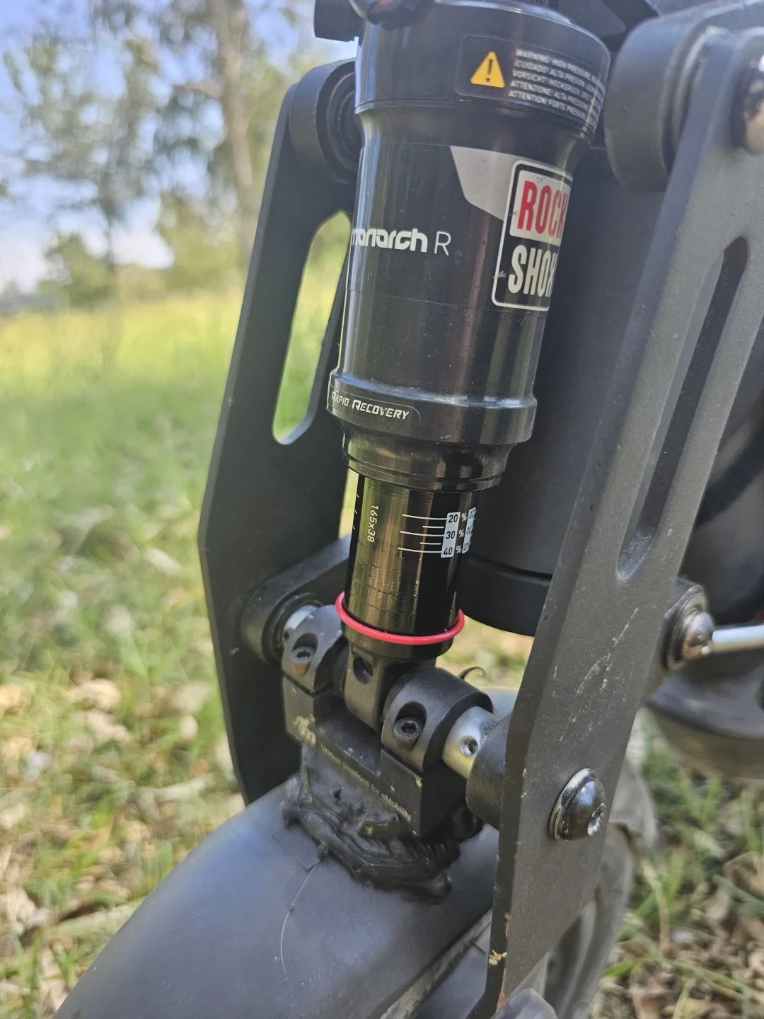

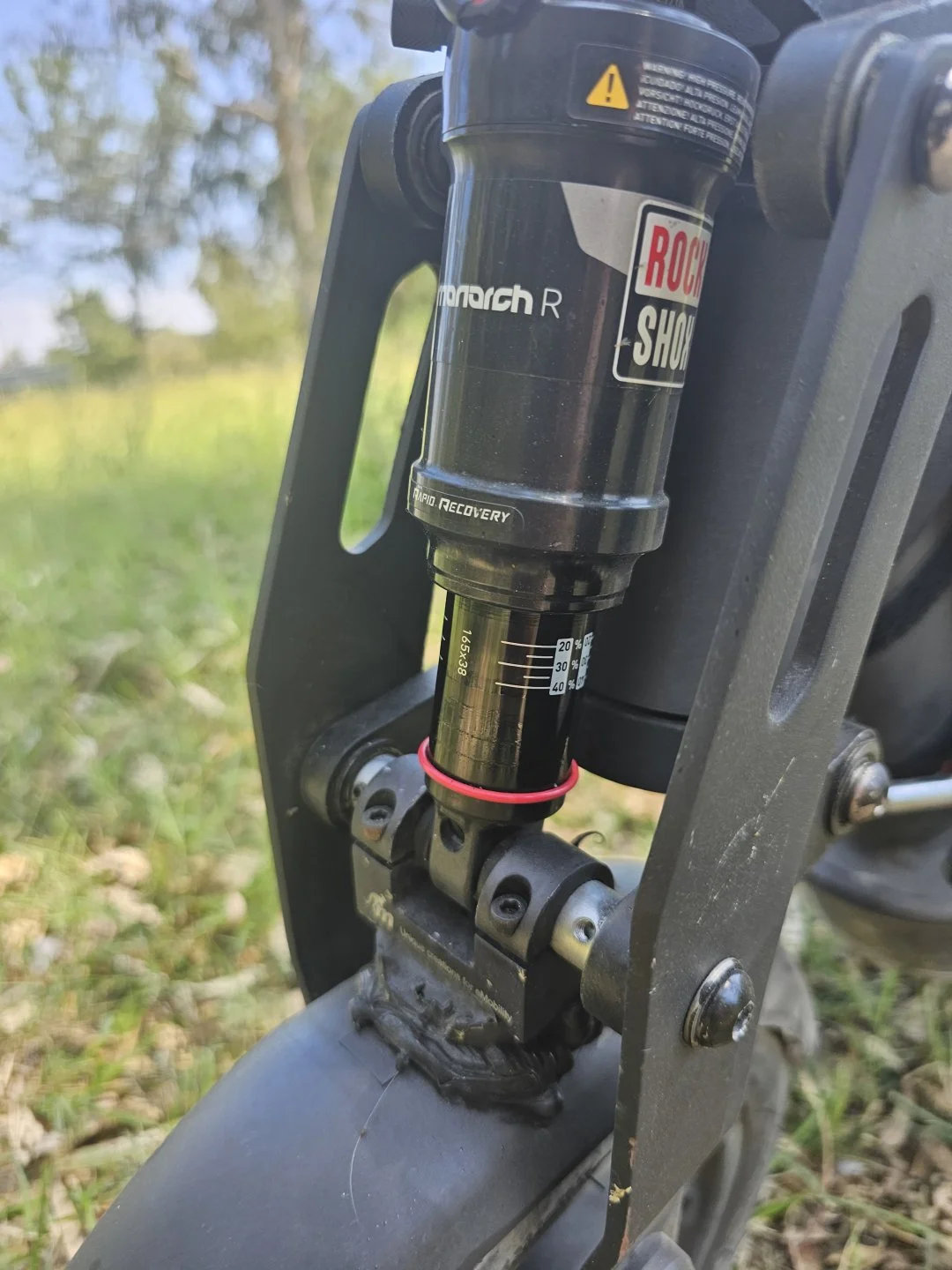

Sieht so aus das die bei der vorherigen Nutzung auch nur bis zur Pfeilmarkierung arbeiteten ( Viel zu wenig Ausnutzung vom Federweg.)
Bei mir sah das ähnlich aus, ca 5mm die mit federn und der Rest bei richtig harten schlägen. Der Großteil der Kolbenstange wird garnicht benutzt.

Das sieht auf den Bildern nur so aus da ich die Bilder unmittelbar nach dem Einbau gemacht habe.
Während des Einbaus hatte ich etwas Luft abgelassen.
Nachdem richtigen Einstellen des Haupt und Nebendrucks federn die Dämpfer am Stand etwa 30% ein.
Schlaglöcher und Bodenwellen werden gut gefedert (federt bis zu 50% ein).
Bei Bordsteinen 10 - 15 cm wird bis zu ca. 75% eingefedert.
Ich denke 100% des Federwegs werden dann bei Sprüngen genutzt, aber das mache ich ja nie.
