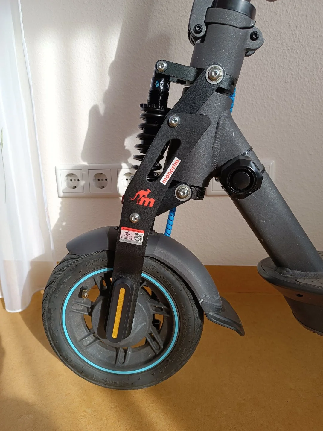

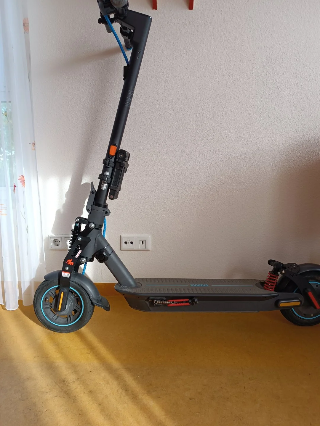

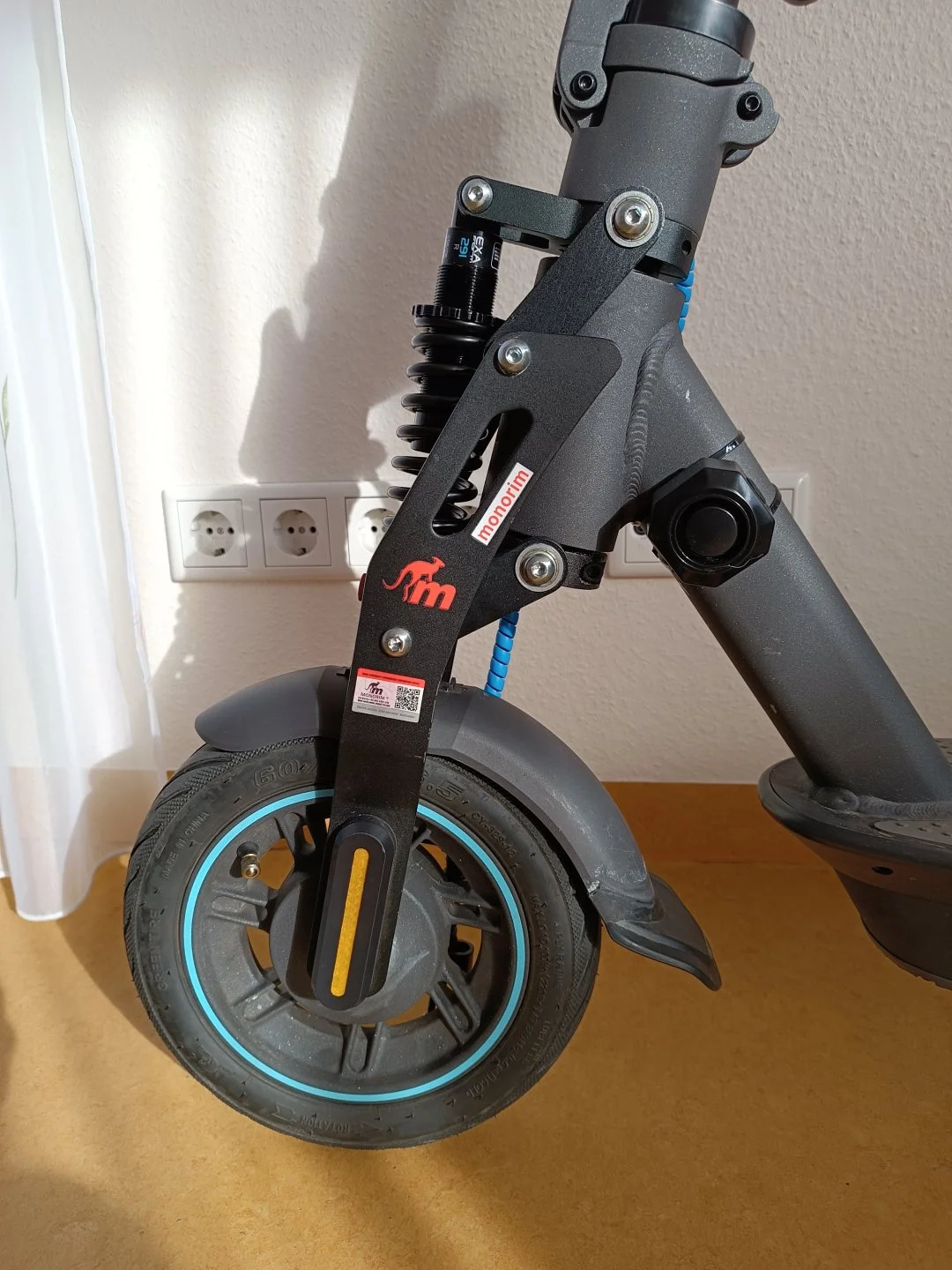

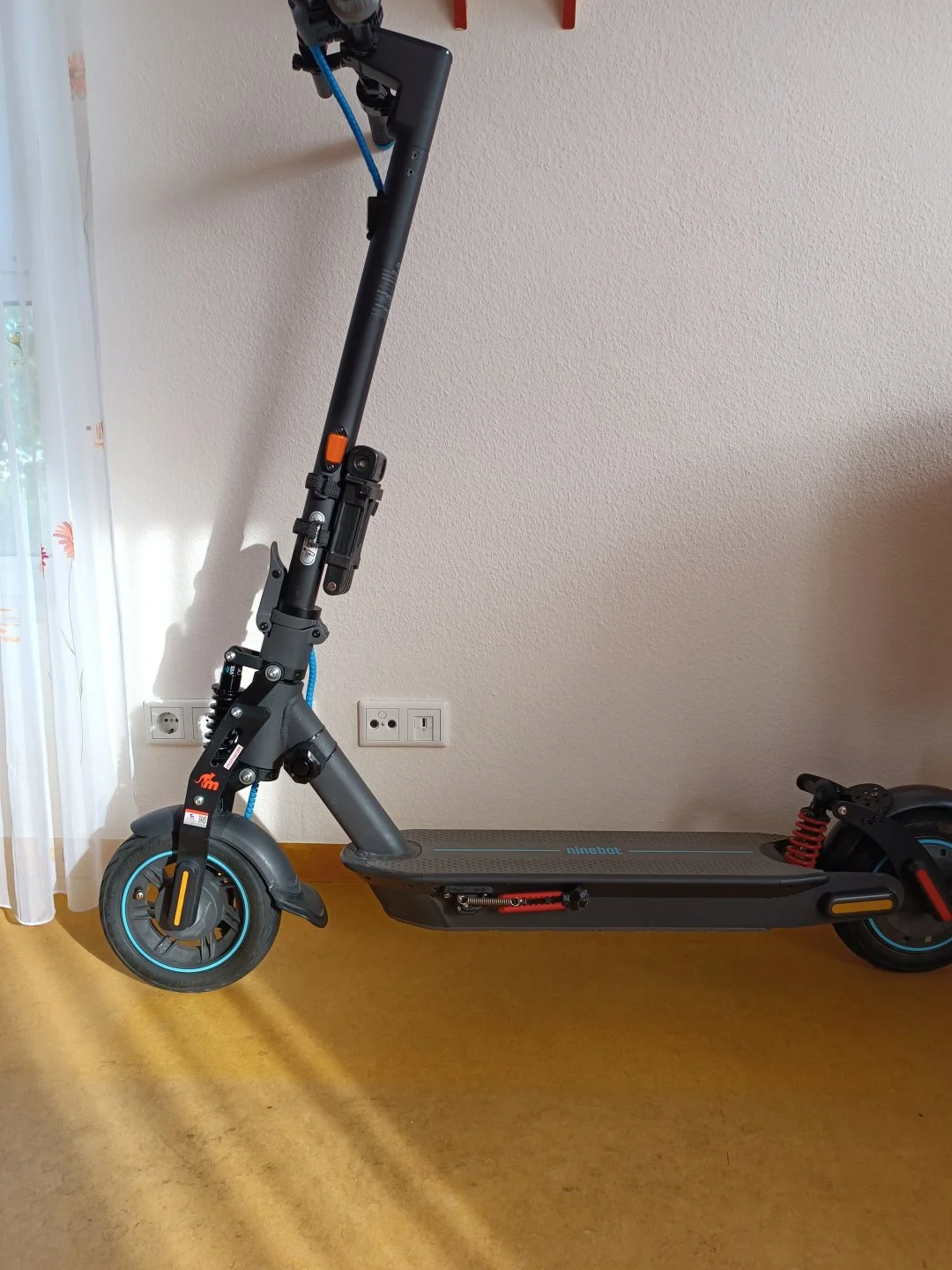

So habe jetzt vorne mit jeweils 95mm Schenkeln den EXA 190mm verbaut mit 200lbs. Hinten ist Weiterhin der Originale China billig Dämpfer drinne, Brauch noch ein paar passende Gleitlagerbuchsen , dann wird hinten auf Exa 165mm 250lbs umgebaut.
Fahrverhalten ist nach persöhnlichem Empfinden bei der Stabilität nicht schlechter aber bei der Federung besser.
Bei größeren Dämpfer bräuchte man eventuell einen längeren Bowdenzug oder man holt ihn aus der Lenkstange und verlegt ihn anders.
Kann aber auch sein das es ohne Lenkerverbreiterung und somit den versatzt um den Bremshebel um 3cm dann dennoch passt.
Der Seitenständer müsste auch so um die 18cm am besten lang sein.

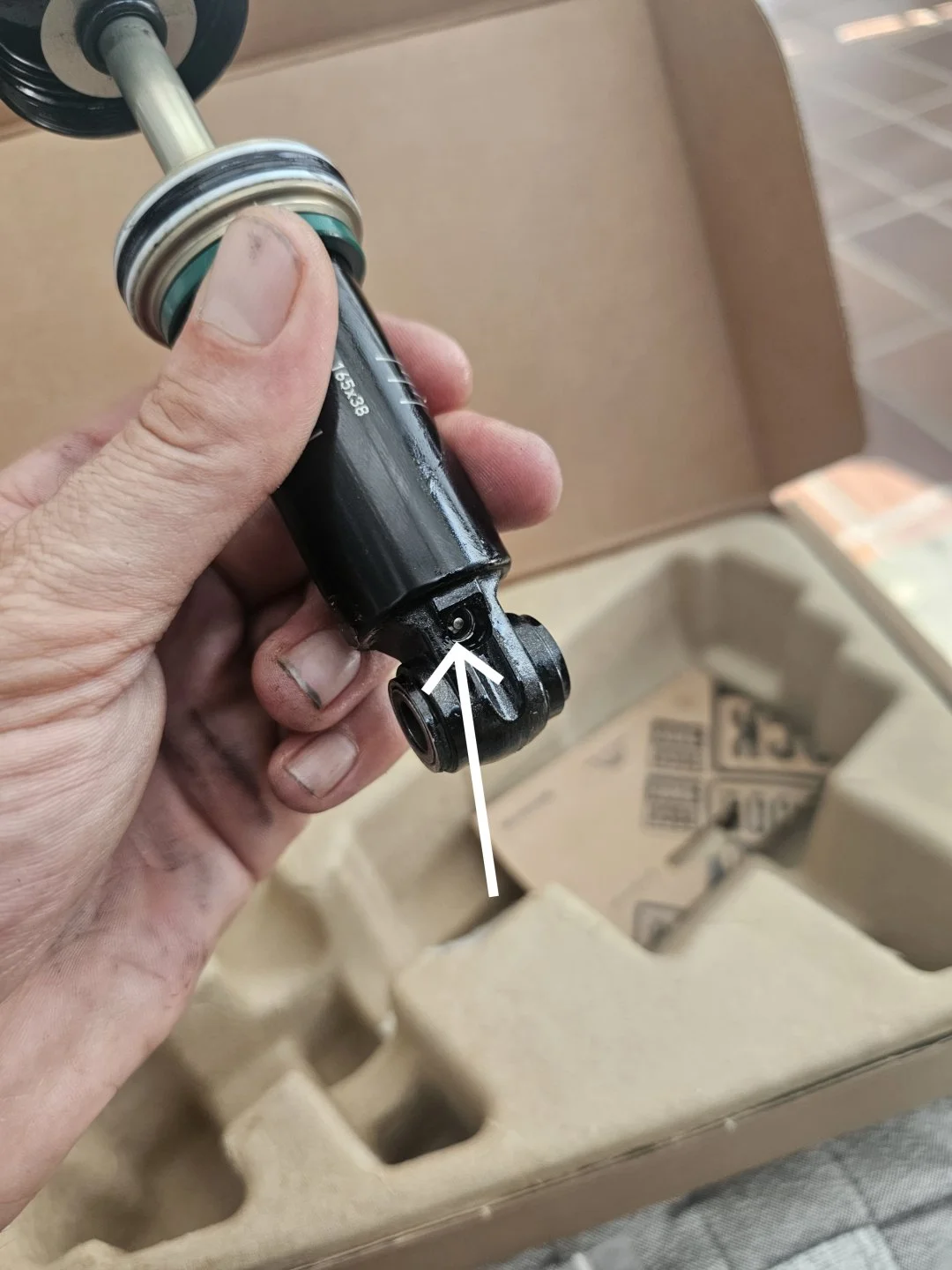

Bevor ich falsches Hakbwissen vermittel ( Ich weiß es noch nicht genau.)
Habe bei meinem alten Rockshox einen Dämpferservice gemacht, das ganze war sehr einfach. Tatsächlich war ordentlich Dreck drin, austauschten musste ich nichts.
Jedenfall traute ich mich mal öffnete die Verdeckung vom Stickstoffventil welches das Öl in der Kolbenstange drückt und ließ etwas davon ab.
Resultat: Bei gleichem Luftdruck sackt der Dämpfer tiefer ein, dann habe ich den Luftdruck erhöt. Vorne beim Neuem Monarch Dämpfer ließ ich dann auch etwas Stickstoffdruck ab und fahre nun mit 5 Bar. Der Dämpfer spricht feiner an und wird trotzdem immer stärker umso mehr er einfedert.
Soweit ich weiß darf man anstatt stickstoff auch Luft nehmen, werde mir nun ein Einfüllventil kaufen und mal genauer probieren was mit diesem Setting möglich ist.
Jetzt traute ich mich nicht noch mehr ab zu lassen weil ich nicht nach füllen kann.
Jedenfalls haben die Rockshox noch weiteres Einstellungspotenzial. Wenn ich das Werkzeug habe, werde ich auch das öl wechseln.
Spricht bei mir vorne nun weich an und wird immer härter. 5 Bar vorne wo vorher nichts ging und 11 Bar hinten.
Beide sprechen gleich an.
Mal sehen wo ich das passende Werkzeug finde um die Stickstoffkammer füllen zu können.
Standartwartung ist jedenfalls recht einfach.

Du bist aber Mutig :D einfach mal was ablassen ohne nachfüllen zu können :D
Ich wollte jetzt mal die Volumen Spacer testen... https://www.bike-components.de/de/R...AtjPc4HoN76o-3dFIYJLjuTL6YPhume4aAtY5EALw_wcB
Weniger Spacer = mehr Federweg nutzung bei gleichem Druck Mehr Spacer verringert die Gefahr vom Durchschlagen bei niedrigem Druck solange ich das richtig verstanden habe also mehr progressiven Federweg oder os :D
Aber deinen Mut hätte ich nicht gehabt :D
